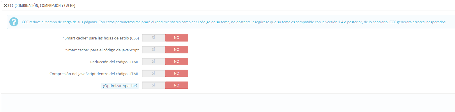

javier Posted March 4, 2018 Author Share Posted March 4, 2018 Hola, ha mejorado, deja cargar pero a los 2 segundos deja de funcionar. En el CCC está de esta manera: No se que más puedo hacer para solucionarlo! Link to comment Share on other sites More sharing options...

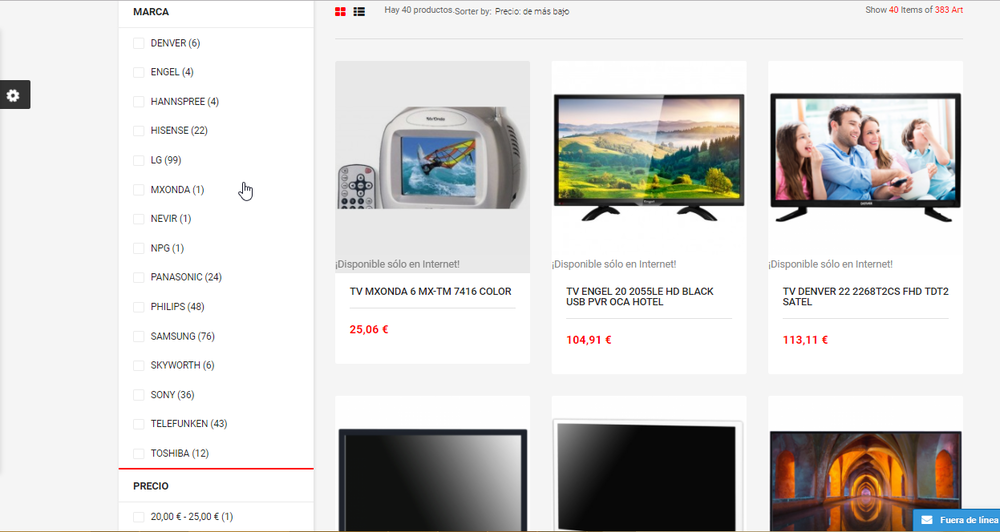

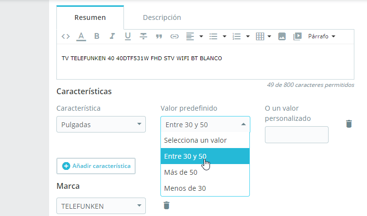

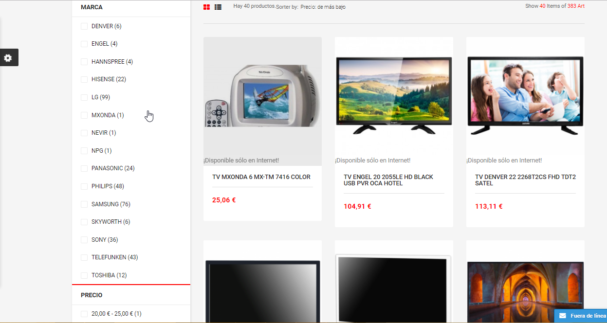

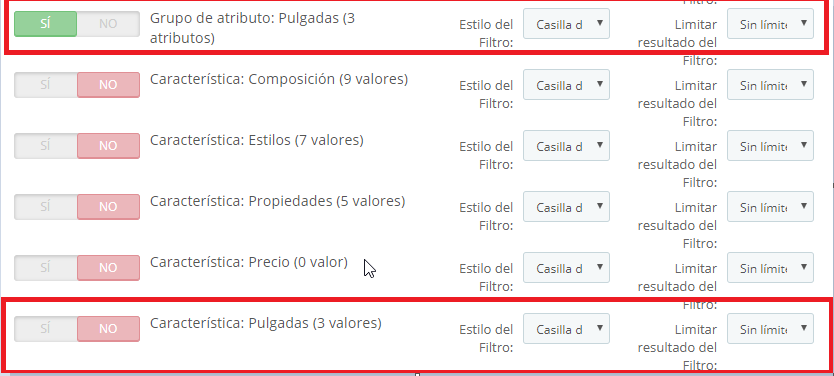

wilson Posted March 20, 2018 Share Posted March 20, 2018 Hola buenas tardes tengo un problema, soy nuevo con lo de navegación por facetas. bueno la cosa es que me muestra dos tipos de filtrado en mis productos de TV por marca y por precio pero quiero también que filtre por pulgadas, he editado 3 productos colocandoles pulgadas entre 30 y 50 como se ve en la imagen, entro al modulo y veo que hay 2 opciones de pulgadas, GRUPO ATRIBUTOS(PULGADAS 3 ATRIBUTOS) Y LA OTRA ES CARACTERÍSTICAS PULGADAS 3 VALORES como lo muestro en la imagen pero resulta que no sale el filtro en la web. solo me sale por marca y precio. Alguien que ah solucionado esto y me pueda ayudar porfavor. la web es https://www.elejidoshopping.com/ Link to comment Share on other sites More sharing options...
