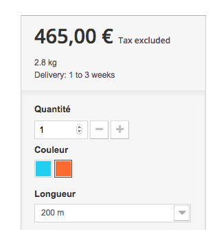

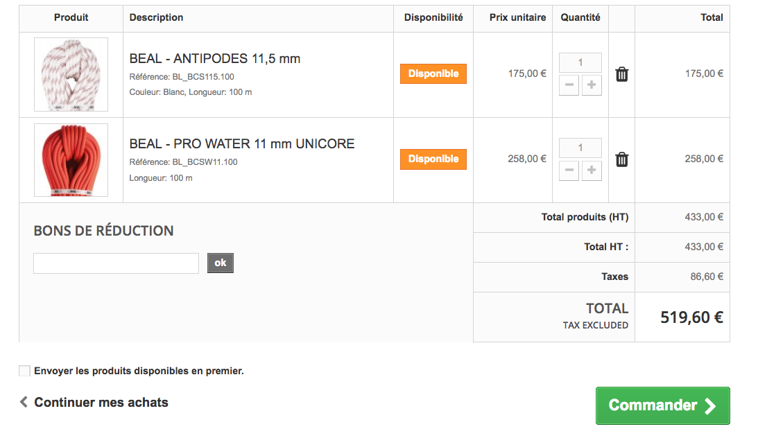

VELIVOLE Posted January 30, 2018 Share Posted January 30, 2018 Bonjour à tous, J'ai vraiment la haine envers Prestashop et mon post est un GRAND COUP DE GUEULE CONTRE PRESTASHOP Je viens d'installer le module EUROPE VAT GENERATOR dont l'auteur est PRESTASHOP, et celui ci m'a foutu le bordel dans l'affichage du tarif des articles. il m'a supprimer l'indication HT pour me le remplacer par tax excluded , il m'a modifié mon délai d'expédition de 5 à 7 jours pour mettre 1 à 3 ou 6 semaines et tout cela en anglais. (voir photo) Sur le bon de commande, en dessous du TOTAL TTC à payer, le module a rajouté Tax exclused .(voir photo) ALORS ATTENTION A CE MODULE , C'EST UNE VRAIE MERDE J'ai supprimer le module en me disant que cela allait remettre tout en ordre et bien non. les indications du module sont restées et impossible d'enlever cela. Maintenant, il faut que je paie prestashop pour voir mon problème et en plus en France ils sont incapable de faire cela, ils m'ont envoyé sur un site américain qui se nomme forges . Bref la merde BRAVO PRESTASHOP, VOUS ETES LES MEILLEURS, VOUS AVEZ TOUT COMPRIS COMMENT FAIRE POUR ARNAQUER VOS CLIENTS Link to comment Share on other sites More sharing options...
Presta_SEO Posted January 30, 2018 Share Posted January 30, 2018 Pas de bol, En ce qui concerne la suppression des modules et Prestashop, les instructions restent malheureusement bien souvent dans la base de données...essaies de supprimer les tables qui y sont associées (en faisant un export de ta BD avant au cas où...). T'as pas un backup de la veille (ou moins récent) sinon, ça te coûterait rien, sauf la perte de quelques commandes et factures (que tu récupères avant évidemment) ? Link to comment Share on other sites More sharing options...
Eolia Posted January 30, 2018 Share Posted January 30, 2018 Là ça ressemble plus à des overrides qu'à des modif bdd... Il faut donc les supprimer ainsi que /cache/class_index.php Link to comment Share on other sites More sharing options...
