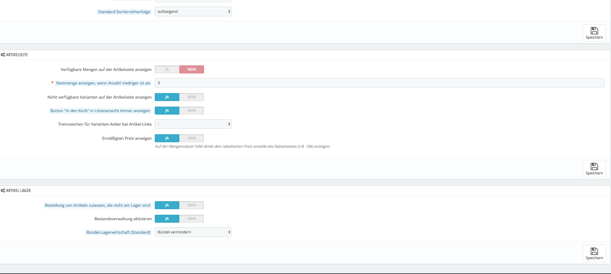

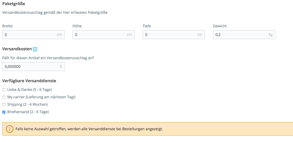

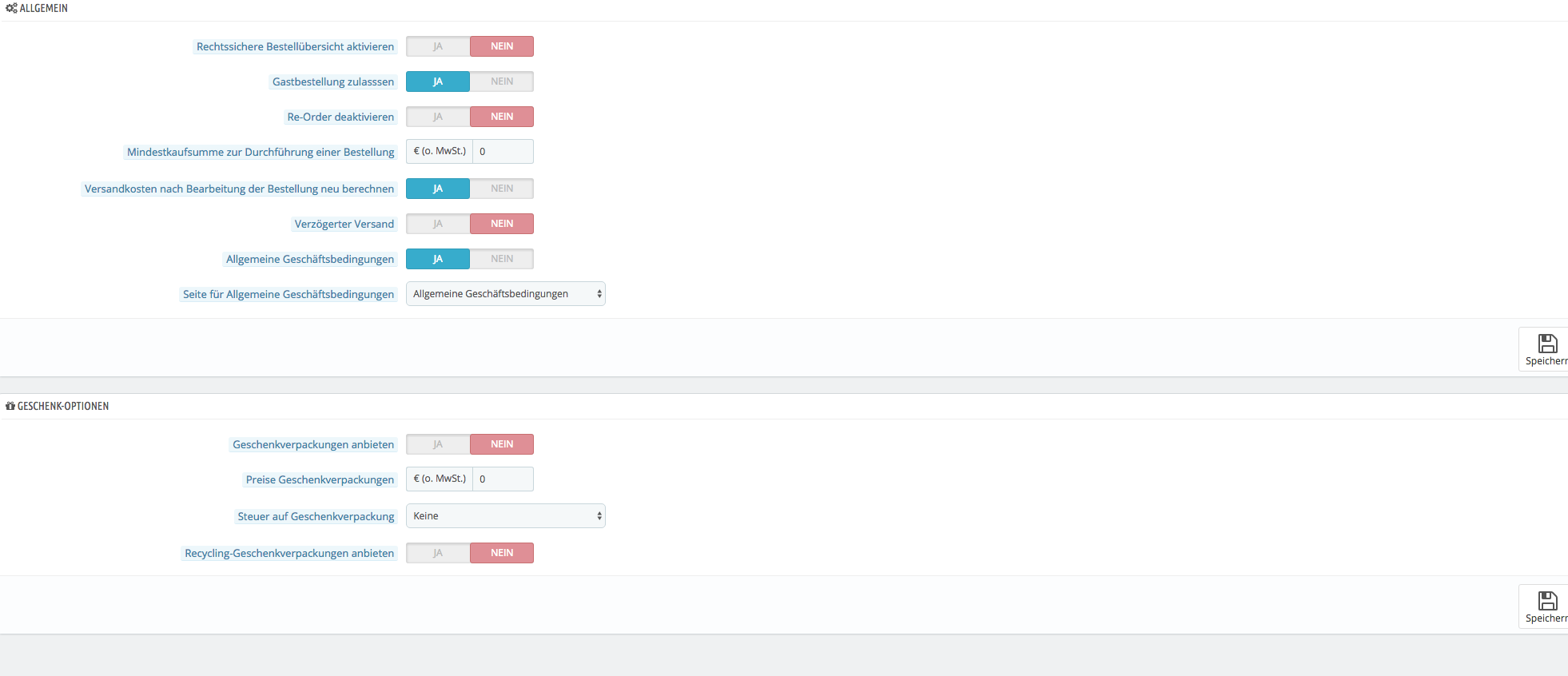

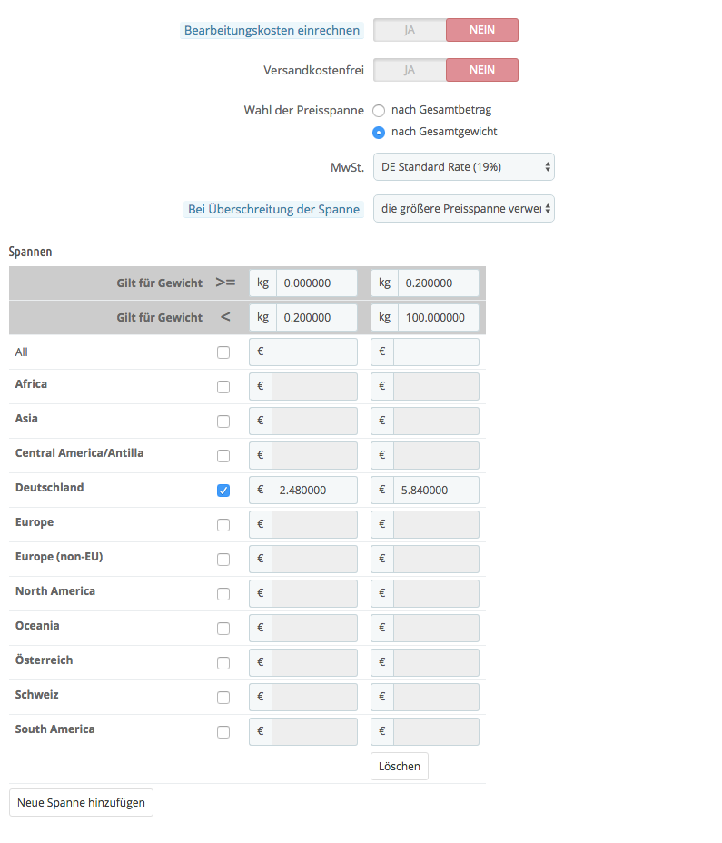

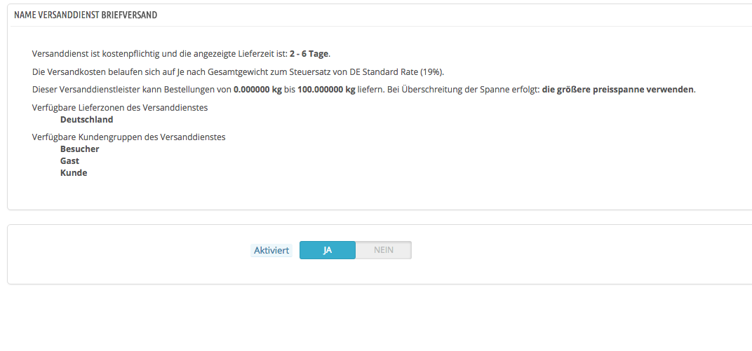

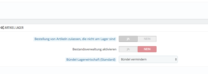

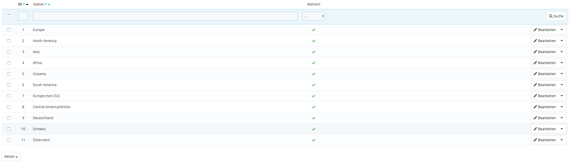

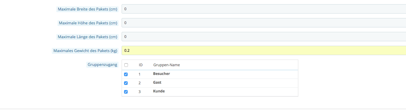

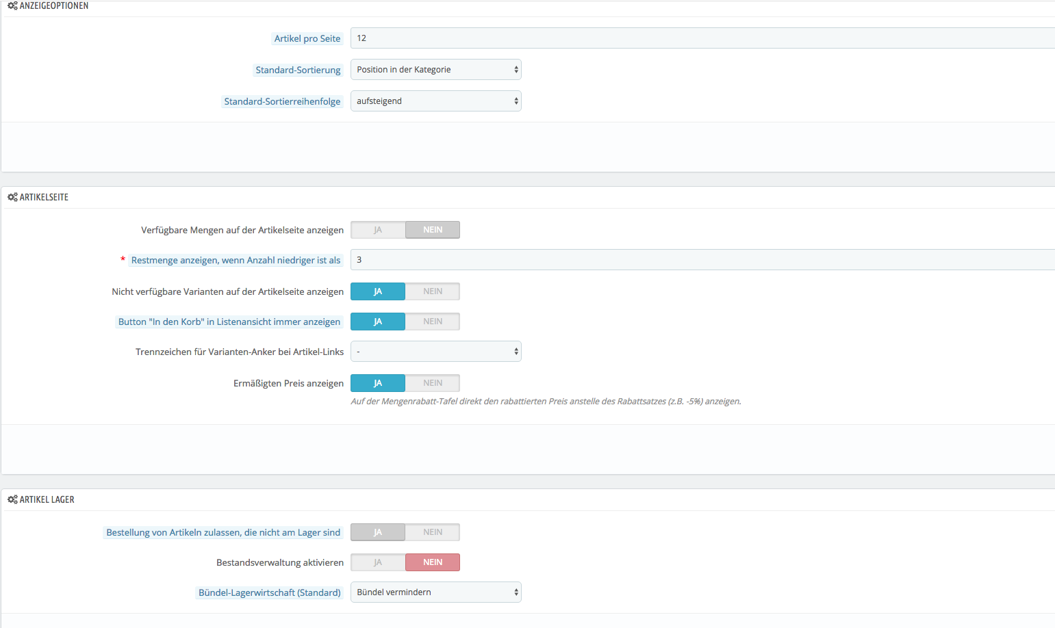

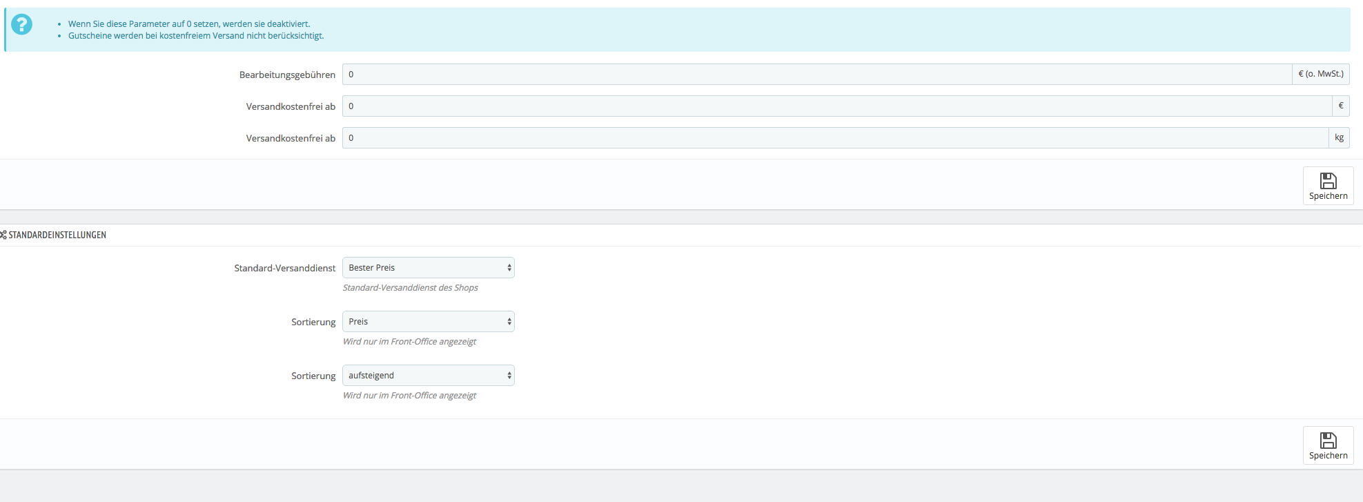

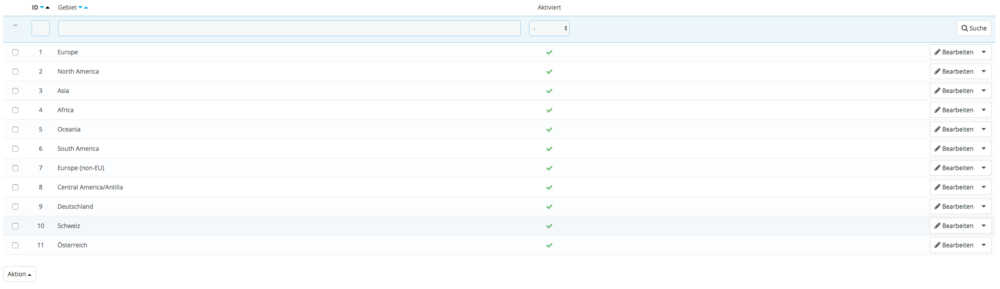

Shantem Posted January 27, 2018 Author Share Posted January 27, 2018 Ohmann ich weiß einfach nicht was ich falsch mache. Ich glaube alles richtig gemacht zu haben aber der Versand wird einfach ab 3 Artikeln Kostenlos angezeigt obwohl ich nirgendwo Versandkostenfrei eingegeben habe sowie beim anderen Versanddienst immer kostenlos. Hier sind ein paar Screenshots hoffe du oder jemand anderes kann helfen. Vielen Dank liebe Grüsse Link to comment Share on other sites More sharing options...
Claudiocool Posted January 27, 2018 Share Posted January 27, 2018 Und bei deinen schönen Bildchen ist keines vom lager dabei.... Link to comment Share on other sites More sharing options...

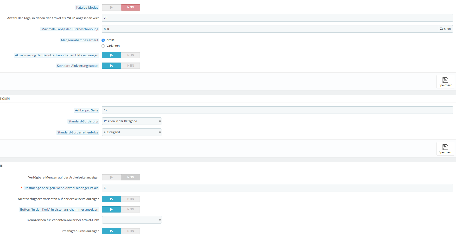

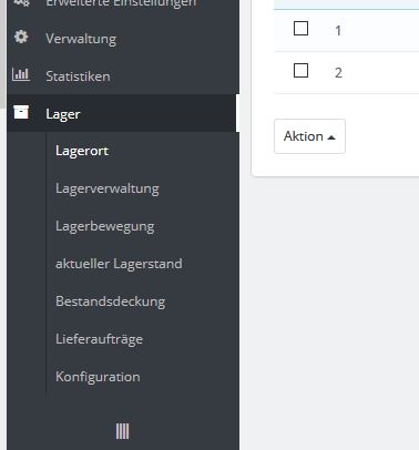

Shantem Posted January 27, 2018 Author Share Posted January 27, 2018 Ich kann irgendwie nicht auf das Lager zugreifen. Die erweiterte Lagerbestandsverwaltung wird nicht angezeigt. Link to comment Share on other sites More sharing options...
Shantem Posted January 27, 2018 Author Share Posted January 27, 2018 Hier es kommt keine erweiterte Lagerverwaltung. Link to comment Share on other sites More sharing options...
Claudiocool Posted January 28, 2018 Share Posted January 28, 2018 (edited) Du hast auch das Menü dann nicht? Es geht speziell um den Punkt "Lagerort" Edited January 28, 2018 by Claudiocool (see edit history) Link to comment Share on other sites More sharing options...
Shantem Posted January 28, 2018 Author Share Posted January 28, 2018 Genau so ist es... Link to comment Share on other sites More sharing options...

Shantem Posted January 28, 2018 Author Share Posted January 28, 2018 So jetzt viele Antworten kurze Lösung hab im Feld: wieviel der Lieferdienst maximal verschicken kann, die kleinste Paketgröße reingeschrieben. Dadurch hat er den Rest nicht erkannt. Vielen Dank nochmal für deine Mühe und wünsche dir alles gute und viel Erfolg. Schönen Sonntag noch. Gruß Shantem Link to comment Share on other sites More sharing options...
