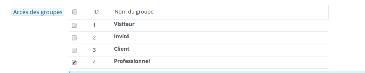

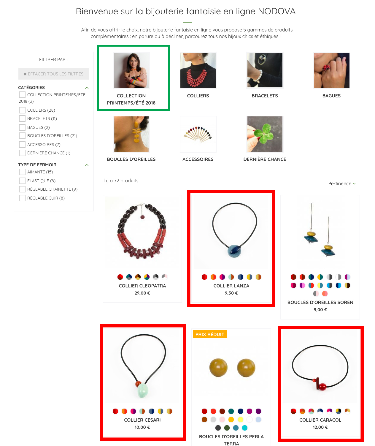

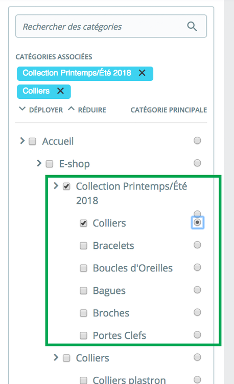

Laurent NODOVA Posted January 26, 2018 Share Posted January 26, 2018 (edited) Bonjour, Je viens vers vous car je suis assez novice sur Prestashop et je rencontre un petit soucis avec l'affichage de certains de mes produits. J'explique: Sur notre site, nous avons des bijoux disponibles à la fois pour 2 groupes: les clients normaux (particuliers), et les clients professionnels (bijouteries, magasins de vêtements, etc.). La même page est consultée pour les 2, seul le prix est différent (spécifié sur la page produit de chaque bijou). Ce que j'essaye de faire, c'est d'afficher nos nouvelles collections seulement aux clients professionnels durant les premiers mois de leur arrivée. L'option de n'afficher un produit qu'à un certain groupe ne semble pas disponible de base sous Prestashop (ou alors je suis bigleux), en fouinant je trouve qu'il faudrait utiliser un module dédié. J'ai donc essayé de trouver une méthode par moi même: au sein de ma catégorie principale "e-shop", qui englobe toutes les sous-catégories de produits, j'ai créé une nouvelle catégorie "Nouvelle collection XX" - seulement visible pour le groupe Professionnels - où j'ai assigné tous mes nouveaux produits dédiés (temporairement) aux professionnels. Malheureusement, je découvre que ces produits apparaissent également en bas de ma page e-shop principale. Je joins à ce message un screenshot du problème: entouré en vert la sous-catégorie où se trouve les produits spécifiques au groupe "Professionnels", et entourés en rouge 3 produits de cette sous-catégorie qui apparaissent malgré tout dans la catégorie parent. J'ai pourtant cru bien le faire en ne cochant que les catégories associées "Nouvelle collection XX" et sa sous-catégorie en créant chaque produit. Je pensais qu'en ne sélectionnant pas les catégories parents à ce moment-là, j'évitais le problème. Apparement non... J'espère que mon explication est assez clair. Je suis assez embêté car actuellement, un client non-professionnel qui clique sur un de ces liens est amené sur une page disgracieuse lui disant "Vous n'avez pas accès à ce produit". Quelqu'un aurait une idée pour solutionner cela? Merci et bonne journée Edited January 26, 2018 by Laurent NODOVA (see edit history) Link to comment Share on other sites More sharing options...
Eolia Posted January 26, 2018 Share Posted January 26, 2018 Il faut que la catégorie par défaut de ces produits soit la catégorie réservée aux pros Link to comment Share on other sites More sharing options...
Laurent NODOVA Posted January 26, 2018 Author Share Posted January 26, 2018 (edited) Il y a 12 heures, Eolia a dit : Il faut que la catégorie par défaut de ces produits soit la catégorie réservée aux pros C'est pourtant ce que je pense avoir fait... :S Chaque catégorie et sous-catégorie dédiée aux pros est paramétrée pour n'être visible que par eux. Et sur chacun de ces produits, je n'ai spécifié comme catégorie associée ou principale que celles-ci. Est-ce que le problème pourrait venir du fait que ces catégories réservées aux pros sont elle-même sous-catégories de l'e-shop qui lui est visible par tout le monde? Edited January 27, 2018 by Laurent NODOVA (see edit history) Link to comment Share on other sites More sharing options...

DUCHENE Posted November 11, 2018 Share Posted November 11, 2018 Bonjour Laurent Avez-vous trouvé une solution car j'ai le même soucis? Les client public voient les produits de la catégorie pro...ils ont bien un message d'erreur mais ils les voient quand même. Merci d'avance Jérôme Link to comment Share on other sites More sharing options...
DUCHENE Posted November 11, 2018 Share Posted November 11, 2018 Re... je me répond à moi même Le soucis venait de la création de nouveaux pays 'france associé à une ville) pour une question de transport. Ce pays n'avait pas de règle de taxe associée Voici la solution : aller dans Localisation puis Taxes et sélectionner Afficher les taxes dans le panier. Si cela peut servir 1 Link to comment Share on other sites More sharing options...
