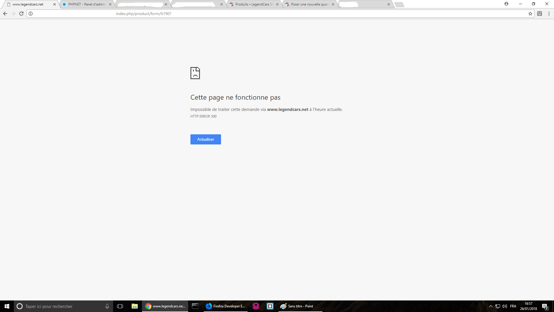

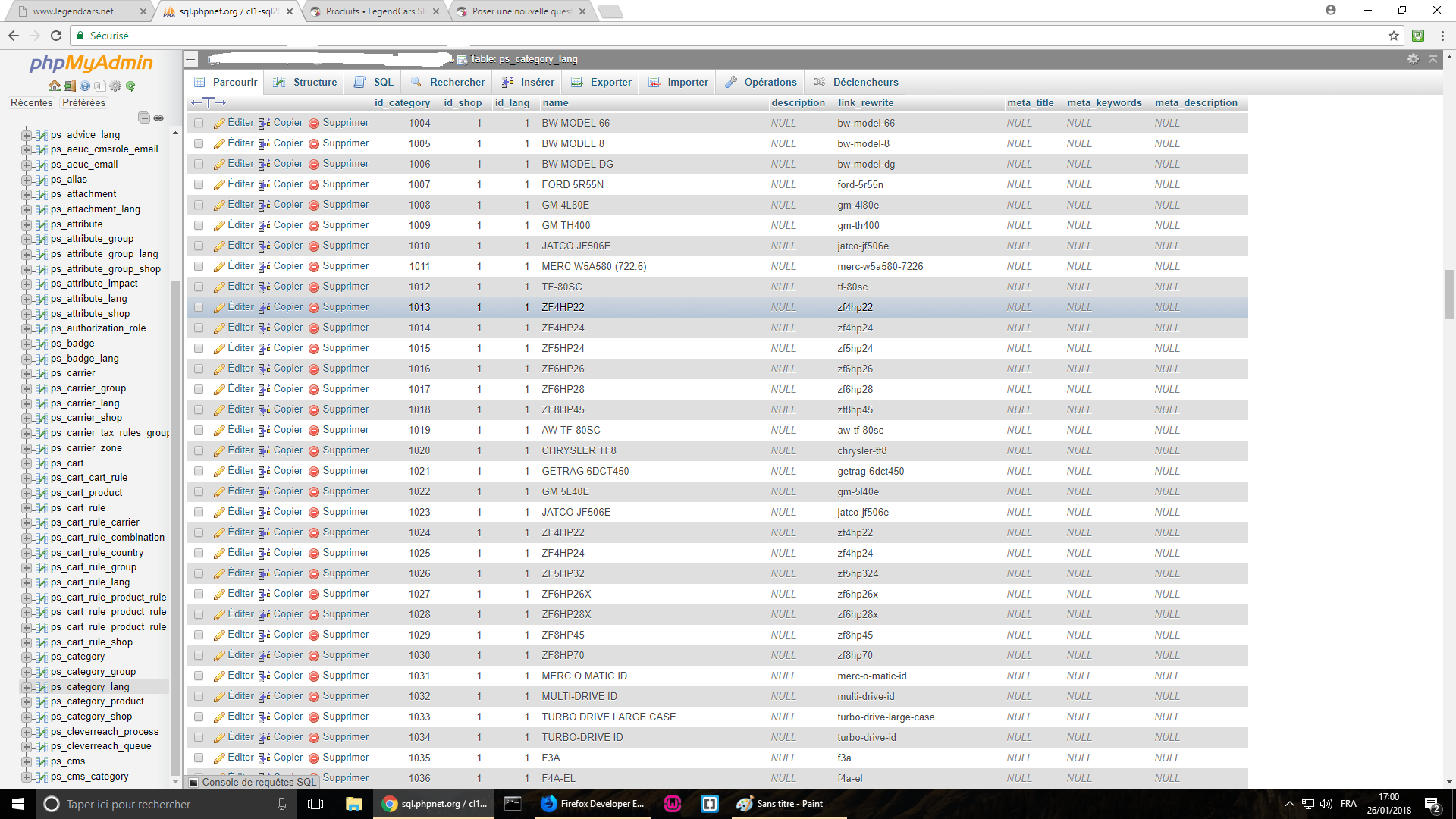

clement Posted January 26, 2018 Share Posted January 26, 2018 Bonjour/bonsoir à tous ! J'ai un souci depuis plusieurs jours, c'est pourquoi je viens vers vous car j'ai épuisé toutes cartouches ... Le bouton nouveau produit ne fonctionne pas dans la partie admin, cela renvoie à une erreur 500. (pareil quand dans la rubrique produit je clique sur un produit pour le modifier) Après de longues investigations j'ai pu découvrir que le problème venait de la table ps_category_lang (j'ai vider les tables une par une jusqu'à que cela remarche, quand je vide celle la ça remarche) , j'ai donc peu à peu supprimé les lignes de cette table comme un tri par dichotomie et j'ai découvert que si je laisse toutes les ligne jusqu'à la 1013 eme tout marche. Le problème est que des lignes qui beug à partir de la 1013 eme y'en a plein et je peux pas toutes les trouver. La 1083 beug aussi. Le souci c'est que ces 2 lignes sont nickels niveau contenu. Si je les remplace par une ligne avec des valeurs de test, ça ne marche pas non plus. Le problème viens vraiment du fait que ces lignes soient existantes. Je ne sais vraiment pas d'où cela peut venir, est-ce que c'est récurant sur prestashop (je dev sur ça depuis 10 jours) ? je mets quelques Screenshots pour montrer ce que ça donne, j'ai aussi, en plus cette erreur dans le menu categories du panel admin : Notice à la ligne 568 du fichier /home/www/prestashop/controllers/admin/AdminCategoriesController.php[8] Undefined index: category Si vous voulez des précisions, je les apporterai avec plaisir, En vous souhaitant une bonne journée, merci ! Link to comment Share on other sites More sharing options...

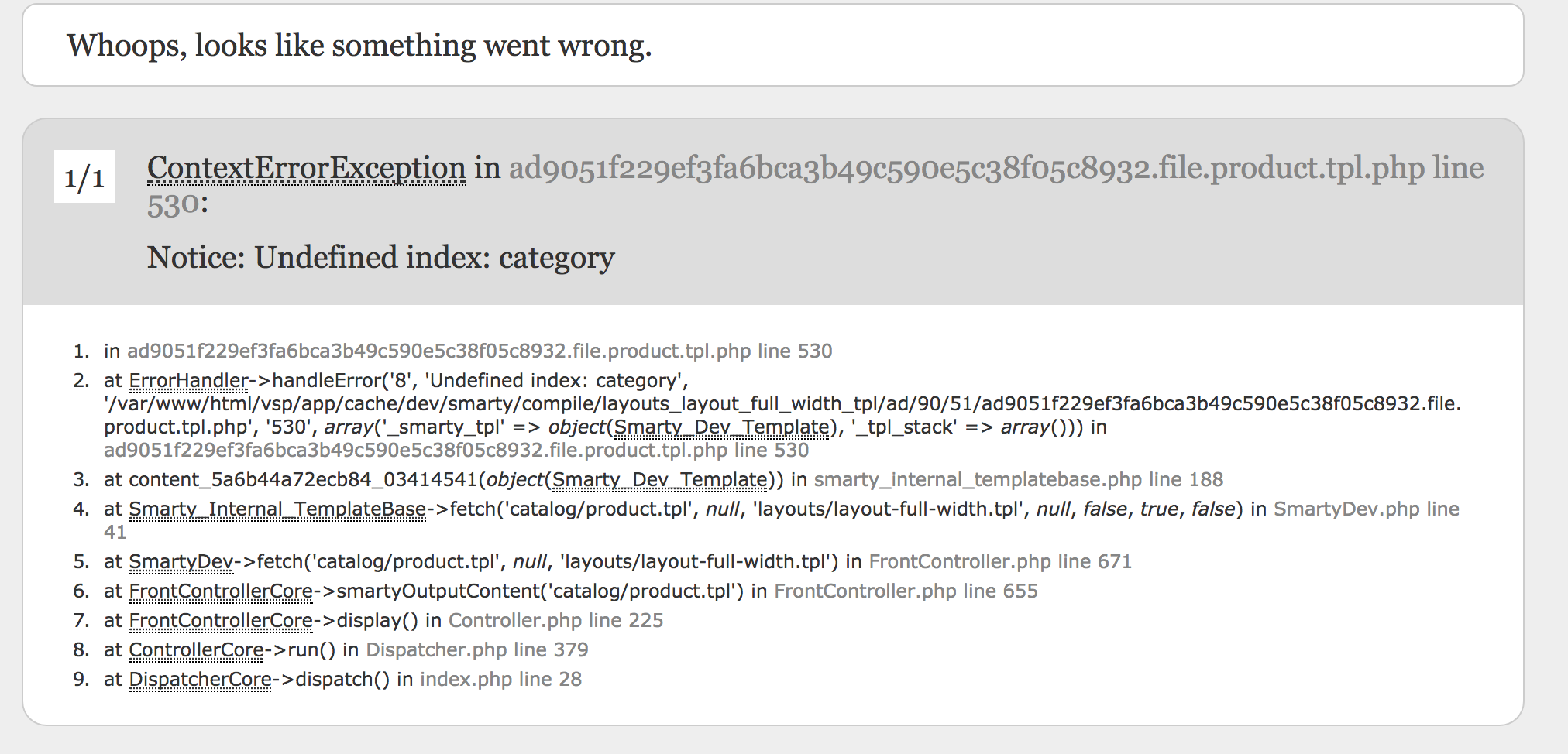

Maxence Mouton Posted January 26, 2018 Share Posted January 26, 2018 Bonsoir, j'ai exactement le même problème depuis le jour de l'installation de mon prestashop 1.7 , je vous donne un peu plus d'information sur l'erreur en question : Erreur du fichier log : [26-Jan-2018 17:15:56 Europe/Paris] PHP Notice: Undefined index: category in /var/www/html/vsp/app/cache/prod/smarty/compile/layouts_layout_full_width_tpl/ad/90/51/ad9051f229ef3fa6bca3b49c590e5c38f05c8932.file.product.tpl.php on line 530 Merci d'avance pour votre aide ! Link to comment Share on other sites More sharing options...

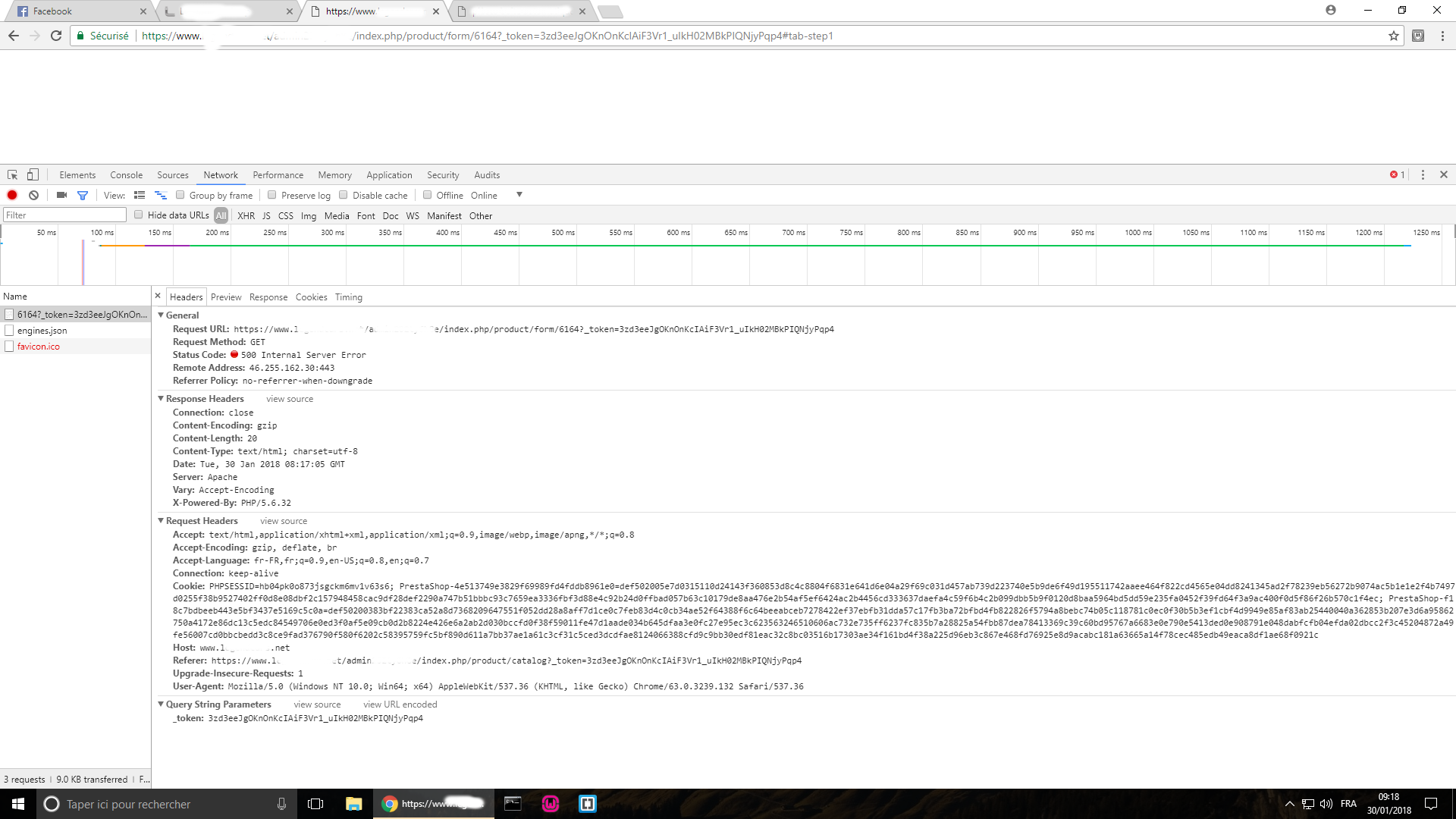

clement Posted January 29, 2018 Author Share Posted January 29, 2018 il y a 5 minutes, Maxence Mouton a dit : Bonjour, Clement à-tu réussi à résoudre l'erreur ? Non toujours pas. Néanmoins j'ai réussi à localiser précisément les messages d'erreurs produits : Lors de l'affichage d'un produit déjà créé : "Fatal Error Unable to allocate shared memory segment of 67108864 bytes: mmap: Cannot allocate memory (12), referer: http://..../product/catalog?_token=TQMZf1ICGwTdeurChI0WGisRaD2pUYr-U6AqINDHdVk." Lors de la création d'un nouveau produit : "Request exceeded the limit of 10 internal redirects due to probable configuration error. Use 'LimitInternalRecursion' to increase the limit if necessary. Use 'LogLevel debug' to get a backtrace., referer: http://...../product/new?_token=TQMZf1ICGwTdeurChI0WGisRaD2pUYr-U6AqINDHdVk" J'ai fais des recherches concernant ces messages d'erreurs et concernant le premier, apparemment le problème viendrait du "opcache.memory_comsuption" , la mémoire aurait dépassée la limite définit pas défaut mais je ne sais pas où, ni comment la modifier. J'ai aussi trouvé une éventuelle solution parlant d'un problème de .htaccess concernant la deuxième erreur néanmoins comme pour la première je ne sais pas vraiment quel modif' effectuer ni où. Link to comment Share on other sites More sharing options...
