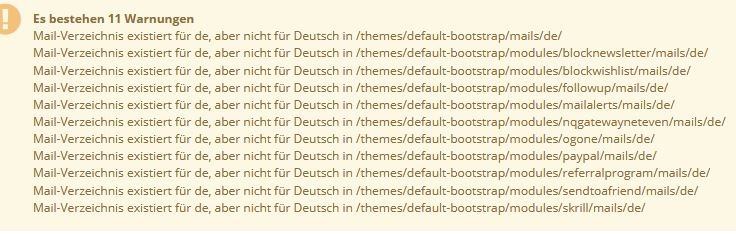

Ronny Lange Posted January 25, 2018 Share Posted January 25, 2018 Hallo Nachdem ich im Bereich Lokalisierung - Übersetzungen in den Emailvorlage einen Satz hinzugefügt habe, bekam ich danach folgende Warnung und die Emailvorlage waren nicht mehr da. Ablauf: Lokalisierung-Übersetzungen (Programmteil) - Email-Vorlagen (Template) default-bootstrap (Sprache) Deutsch (German) und dann auf bearbeiten. Dann habe ich die Email Vorlage - Kundenservice im HTML Format einen Satz hinzugefügt und gespeichert. Seitdem kommt folgender Hinweis und die Vorlagen sind momentan nicht vorhanden. Warum, wieso, weshalb das jetzt kommt weiß ich nicht. Bin auch kein Ass was das betrifft. Ich habe mal ein Screenshot angehefte. Ich freue mich, wenn jemand ein Lösung hat. Beste Grüße Ronny Link to comment Share on other sites More sharing options...

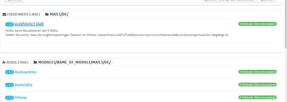

Ronny Lange Posted January 26, 2018 Author Share Posted January 26, 2018 1.) Prestashop Version 1.6.0.5 2.) Wie schon beschrieben habe ich unter Lokalisierung - Übersetzung - Sprache: - Deutsch - Email Vorlage - Kundenservice bearbeitet. Im HTML Format habe ich dann, eine Satz hinzugefügt, der auch auf der Email angezeigt wird. 3.) Nein, da ich keine Möglichkeit habe, diese Email Vorlage zubearbeiten, weil derzeit bei vordefinierte Emails alles auf Null steht. - Siehe neuen Screenshot. In diesem Ordner (auf dem Screenshot2) befindet sich nur die Mails/de aber Mails/en nicht. Link to comment Share on other sites More sharing options...
eleazar Posted January 26, 2018 Share Posted January 26, 2018 Dazu ist folgendes zu sagen, Ronny: 1. Die Mailbearbeitung über das Back Office funktioniert in dieser Prestashop-Version nicht richtig. Normalerweise sollte eine Änderung dazu führen, dass die geänderten Mails im gleichnamigen Verzeichnis unterhalb des Template-Verzeichnisses abgelegt werden. Dort fehlt aber jetzt der Ordner en. Den musst du also aus dem Hauptverzeichnis dahin kopieren. 2. Es empfiehlt sich aber auch anschließend trotzdem, direkt über die Dateien zu gehen. Dann aber immer nur im Mail-Verzeichnis deines Templates, nicht in dem des Stamm-Verzeichnisses. Die Betreff-Zeilen der Mails holt sich Prestashop aus der lang.php im jeweiligen Landesverzeichnis des Mail-Ordners. 3. Zwar gilt immer der alte Satz "Never change a running system", aber zur Fehlerbereinigung würde ich dir schon empfehlen, auf 1.6.0.14 upzudaten. Link to comment Share on other sites More sharing options...
