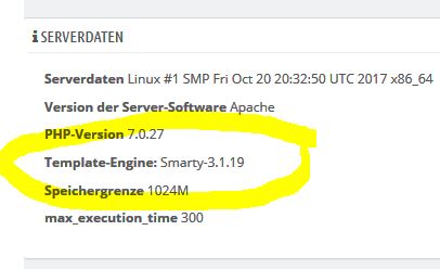

Shad86 Posted January 29, 2018 Share Posted January 29, 2018 Also ich kann beim Shared Hosting und mit 1.7 leider nicht die Template-Engine sehen, oder muss ich da noch was vorher machen? Habe deine dateien auf den Server geladen und soweit scheint alles zu laufen. Gibt es was bestimmtes auf was ich achten könnte, was jetzt nicht mehr laufen sollte wenn die Änderungen nicht erfolgreich waren? Link to comment Share on other sites More sharing options...
