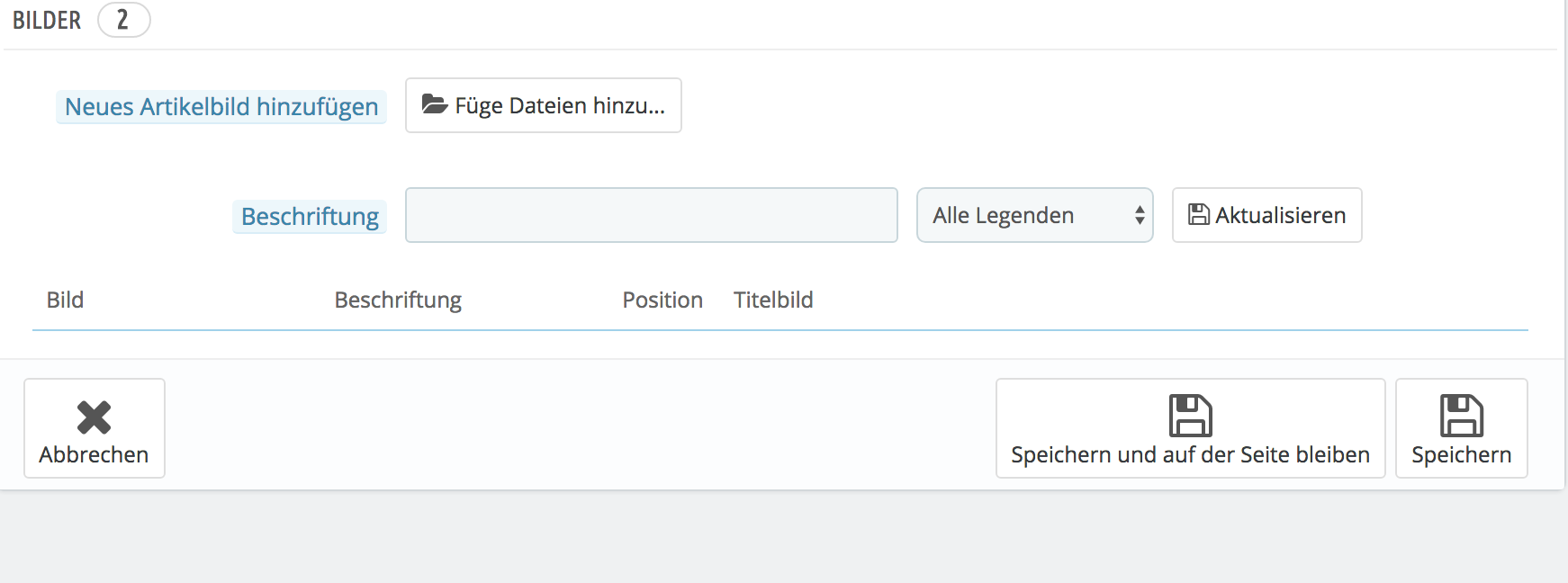

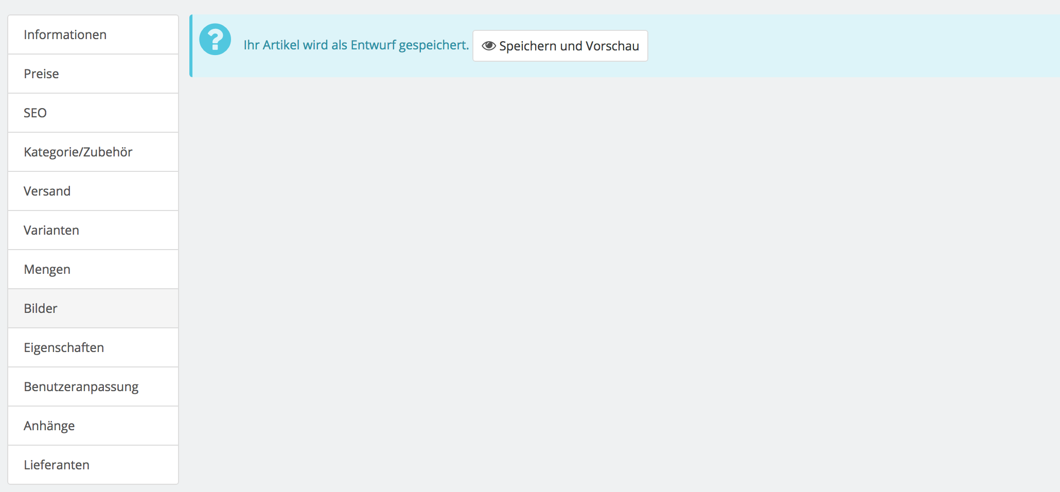

DogMall Posted January 23, 2018 Share Posted January 23, 2018 (edited) Hallo, nach erfolgloser Suche, probier ich nun hier mein Glück. Ich habe meinen Shop auf einen anderen Server umgezogen, es lief auch alles super. Jetzt probierte ich ein neues Produkt anzulegen, und dazu Bilder hochzuladen. Das Produkt konnte ich erfolgreich anlegen, danach probierte ich entsprechende Bilder hochzuladen, dies klappt aber nicht. Der img Ordner + Unterordner und Dateien haben alle Rechte 777. Nach dem Upload kommt der Fehler: Beim Anlegen des Verzeichnisses ist ein Fehler aufgetreten Beim aktualisieren der Seite steht auch die Anzahl der hochgeladenen Bilder dahinter (siehe Screenshot). In meiner Produktliste wird auch für jedes Bild der gleiche Artikel nochmals angelegt, mit gleicher ID, siehe Screenshot. Wenn ich dann wieder auf den Artikel gehe, erscheint beim Tab Bilder, eine leere Seite ohne Fehlermeldung (Siehe Screenshot). Ich habe auch den Debug Modus an, aber es kommt keine Fehlermeldung dadurch. Auch durchs Debug_Profiling konnte ich keinen Fehler entdecken. Teilweise kann ich auch bei dem Standard Theme keine Bilder hochladen, für den Image Slider aber schon. Prestashop 1.6.1.17 PHP 7.1.2 Ich hoffe jemand kann mir hierbei weiterhelfen. Edited January 24, 2018 by DogMall Problem solved (see edit history) Link to comment Share on other sites More sharing options...
