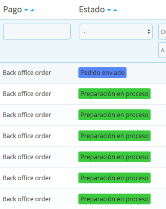

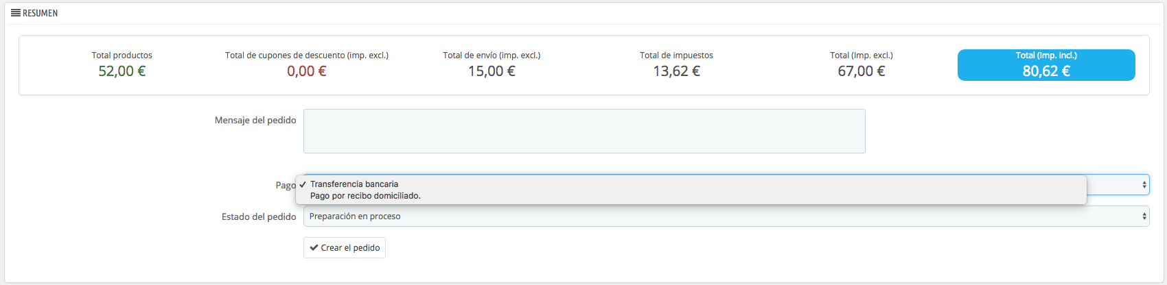

Carlos Posted January 23, 2018 Share Posted January 23, 2018 (edited) Buenas a todos, me surge un problema con el tipo de pago. Tengo dos tipos de pagos en el backoffice, transferencia bancaria y pago domiciliado. Cuando realizo un pedido desde el backoffice, siempre me pone como método de pago Back office order. ¿Hay alguna forma que me ponga como nombre uno de los anteriores seleccionados? Adjunto captura. Muchas gracias de antemano. Edited January 29, 2018 by Carlos (see edit history) Link to comment Share on other sites More sharing options...
