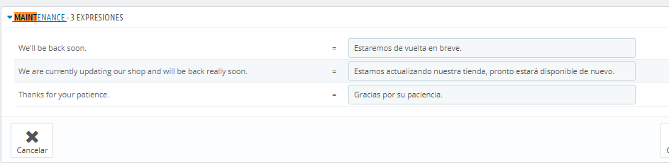

nadie Posted January 23, 2018 Share Posted January 23, 2018 Traducciones de los textos de la página de mantenimiento en Prestashop 1.6 Pestaña Localización -> Traducciones -> Modificar Traducciones Tipo Traducción -> Traducción del frontoffice Seleccione su tema -> Plantilla que usas Idioma -> Idioma para los que quieres cambiar los textos Una vez haces click ve a la sección denominada: MAINTENANCE y la despliegas: Adjunto Captura http://victor-rodenas.com/wp-content/uploads/2018/01/TextosPaginaMantenimiento16.png Por otro lado el fichero TPL (plantilla de impresión) es el fichero:/themes/TUPLANTILLA/maintenance.tpl Puedes añadir enlaces / imagenes editando el TPL, pero recuerdo que si metes textos adicionales, meterlos con: {l s='Palabra clave'} Para luego poder traducirlos desde el panel de administración de tu tienda a los diferentes idiomas. Un enlace podría ser por ejemplo el siguiente código: <a href="http://marca.com">{l s='Palabra Clave'}</a> --- Por otro lado y si en un futuro te da por usar Prestashop 1.7 dispones de un editor para meter enlaces / imagenes sin tener que editar el TPL de forma inicial, tal como tienes comentado aquí: http://victor-rodenas.com/personalizar-pagina-de-mantenimiento-en-prestashop-1-7/ Link to comment Share on other sites More sharing options...
