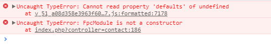

BAC. Posted February 23, 2018 Share Posted February 23, 2018 Le formulaire est ici: https://www.funtastee.com/index.php?controller=contact J'aurais peut-être dû le donner dès le début, pardon Link to comment Share on other sites More sharing options...
Eolia Posted February 23, 2018 Share Posted February 23, 2018 C'est normal qu'il ne s'affiche pas vous avez des erreurs js sur cette page: {$('.lgcookieslaw_banner').hide();};;var jQuery144=$;;var fbpsc=fbpsc||new FpcModule('fbpsc');fbpsc.msgs={"id":"Vous n'avez pas renseign\u00e9 votre application ID","secret":"Vous n'avez pas renseign\u00e9 votre application Secret","callback":"Vous n'avez pas renseign\u00e9 votre application callback","scope":"Vous n'avez pas renseign\u00e9 les permissions de l'application","developerKey":"Vous n'avez pas renseign\u00e9 la cl\u00e9 d\u00e9veloppeur","socialEmail":"Vous n'avez pas renseign\u00e9 votre e-mail","delete":"Supprimer","prefixCode":"Vous devez d\u00e9finir le pr\u00e9fix du code","voucherAmount":"Vous devez d\u00e9finir le montant de la r\u00e9duction","voucherPercent":"Vous devez d\u00e9finir le pourcentage de la r\u00e9duction","apiType":"Vous devez d\u00e9finir une m\u00e9thode de connection"};fbpsc.sImgUrl='/modules/facebookpsconnect/views/img/';fbpsc.sAdminImgUrl='/img/admin/';fbpsc.sWebService='/modules/facebookpsconnect/ws-facebookpsconnect.php';var fox_token='hzb9JTHLwl61yuDS4-06xQ';(function(){var foxscript=document.createElement('script');foxscript.src='//funtasteecom.foxpush.net/foxpush_'+fox_token+'.js?v='+Math.random();foxscript.type='text/javascript';foxscript.async='true';var fox_s=document.getElementsByTagName('script')[0];fox_s.parentNode.insertBefore(foxscript,fox_s);})();;if(typeof kiwik==="undefined"){var kiwik={};} Commencez par les corriger Link to comment Share on other sites More sharing options...
BAC. Posted February 23, 2018 Share Posted February 23, 2018 Ah, mince... Bon, y'a plus qu'à essayer de comprendre quoi faire / quoi corriger au cas par cas. Merci de m'avoir pointé ça du doigt, déjà Link to comment Share on other sites More sharing options...
