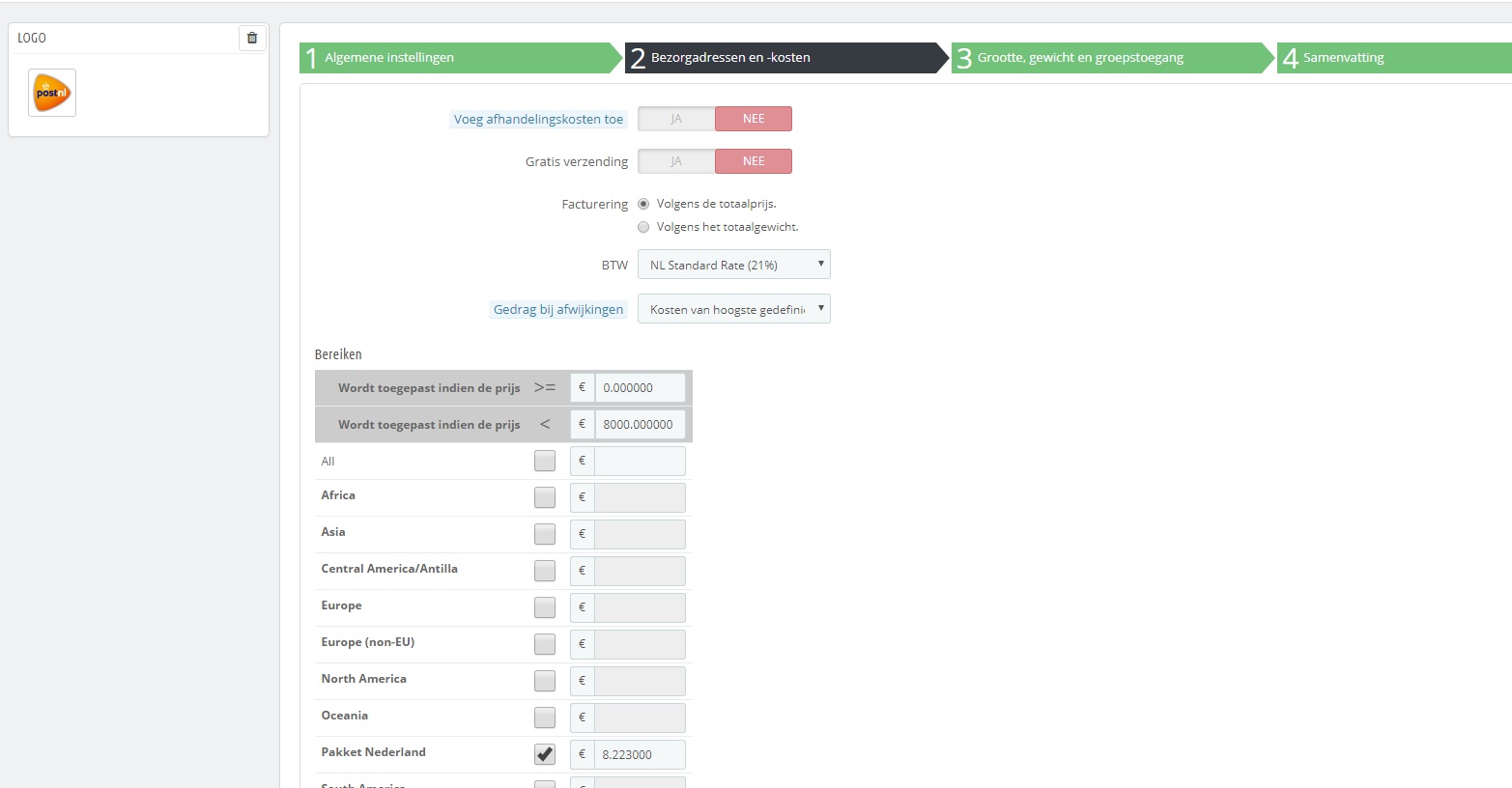

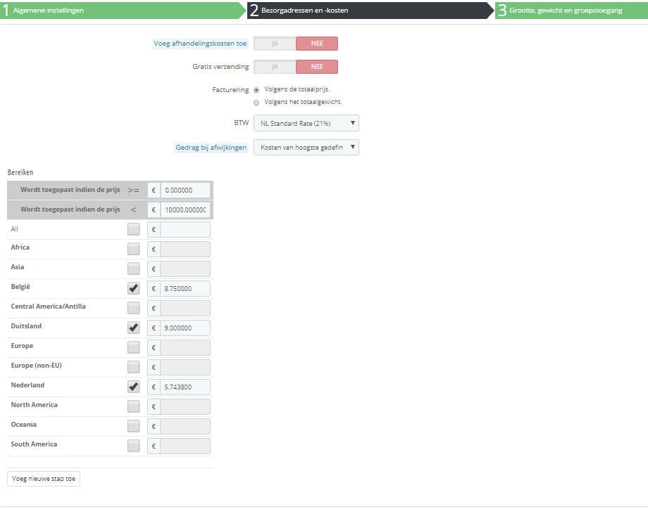

ecommerce16 Posted January 17, 2018 Share Posted January 17, 2018 Kun je even een screenshot neerzetten van dit gedeelte? (niks eraan wijzigen aub) https://www.screencast.com/t/0lt830nT Link to comment Share on other sites More sharing options...
Larsvu Posted January 17, 2018 Author Share Posted January 17, 2018 Link to comment Share on other sites More sharing options...

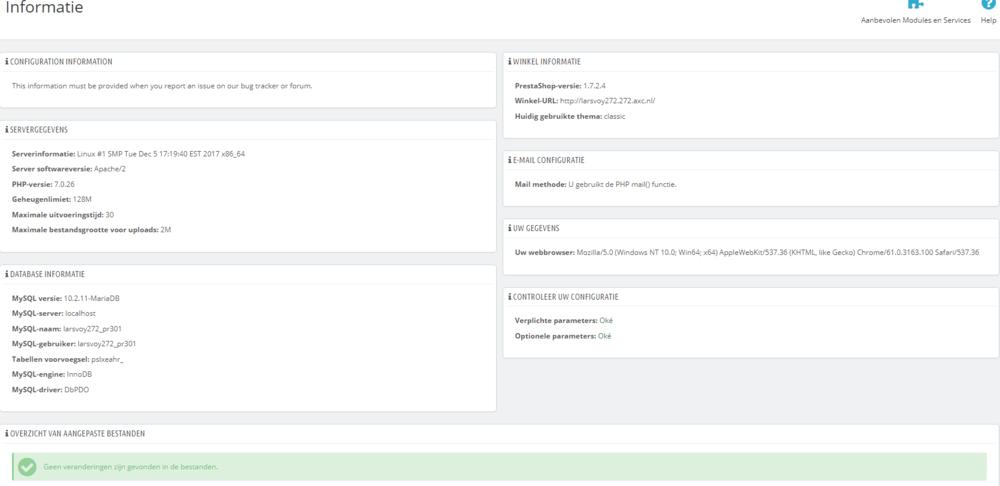

ecommerce16 Posted January 17, 2018 Share Posted January 17, 2018 Dat lijkt me goed kan je evt. nog een screenshot maken van de informatie pagina bij geavanceerde instellingen? Ik probeer e.e.a. uit te sluiten. Link to comment Share on other sites More sharing options...
Larsvu Posted January 17, 2018 Author Share Posted January 17, 2018 Oke ik heb een van de problemen gevonden. Ik maak gebruik van de myparcel module en die vervoerders zijn blijkbaar gedebugd. Even kijken of ik het werkend kan krijgen met nieuwe vervoerders. Link to comment Share on other sites More sharing options...

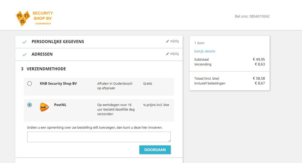

Kris Posted May 18, 2018 Share Posted May 18, 2018 (edited) On 18-1-2018 at 12:37 PM, Larsvu said: Ik zou de uitkomst met je delen Inmiddels al een oplossing gevonden ? zit met het zelfde probleem namelijk Edited May 18, 2018 by Kris (see edit history) Link to comment Share on other sites More sharing options...
ecommerce16 Posted May 21, 2018 Share Posted May 21, 2018 Je moet de verzendkosten exclusief btw invoeren als je een vervoerder aanmaakt Link to comment Share on other sites More sharing options...

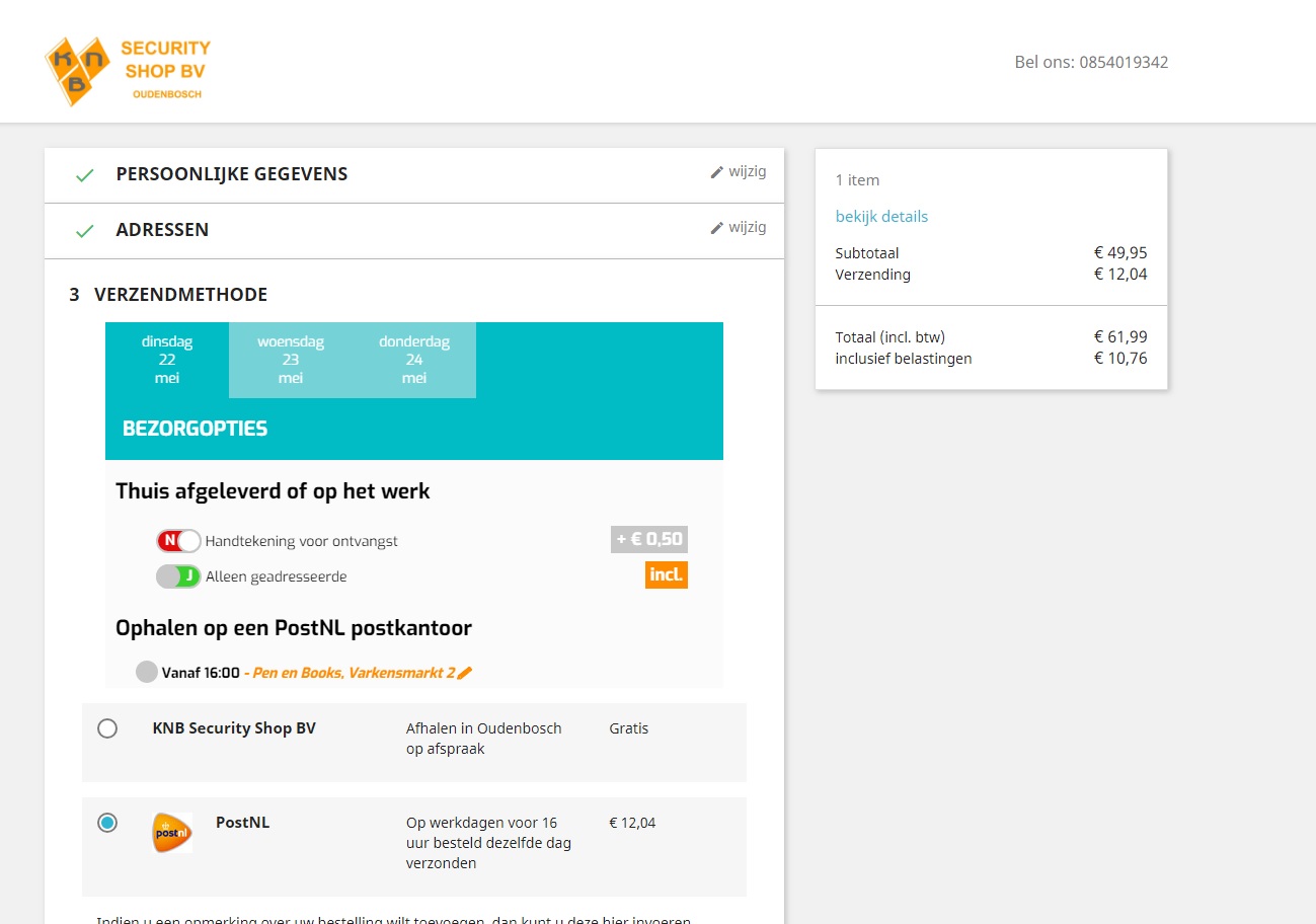

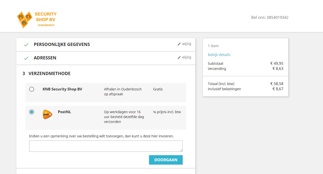

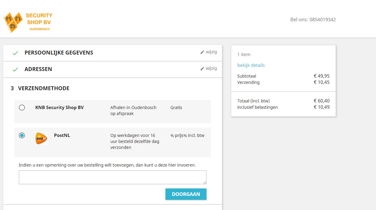

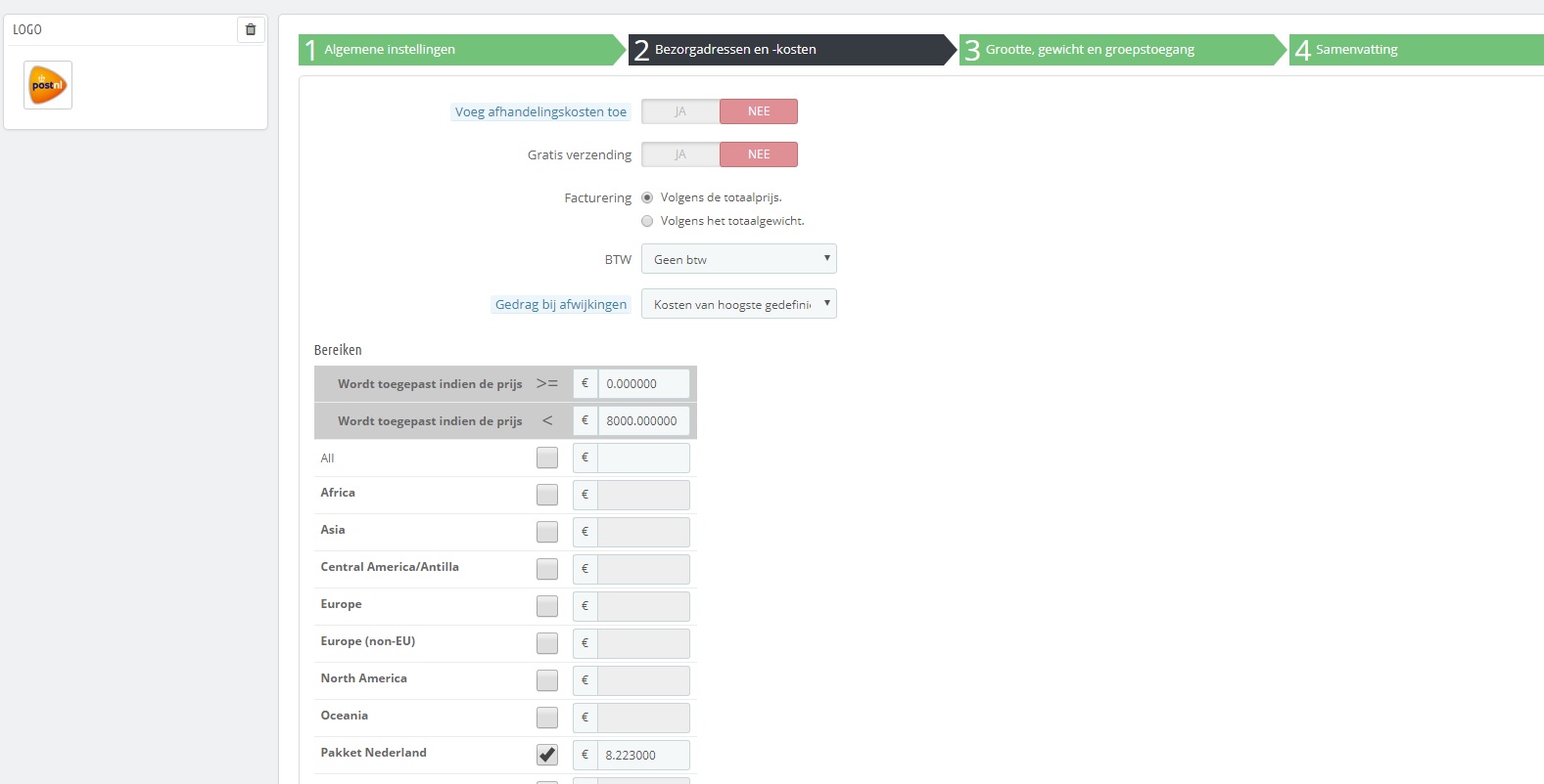

Kris Posted May 21, 2018 Share Posted May 21, 2018 2 hours ago, Curious said: Je moet de verzendkosten exclusief btw invoeren als je een vervoerder aanmaakt Curious zou je in dat geval even mee kunnen kijken dan ? heb even afbeeldingen erbij met en zonder BTW hij blijft hem 2x berekenen. Als ik een nieuwe vervoerder kiest en dezelfde gegevens erbij zet, pakt hij maar 1 keer de btw alleen via de module van Myparcel pakt hij er twee. van de module heb ik de 2.07 geprobeerd dan pakt hij de verzendblok niet wat je zelf eerder had aangegeven, en bij 2.09 is dit het probleem Link to comment Share on other sites More sharing options...
ecommerce16 Posted May 21, 2018 Share Posted May 21, 2018 ahaa, het probleem zit dus in de myparcel module. De normale instellingen zijn: - BTW op 21% zetten(dus niet geen btw) - Bedrag excl. btw in het stappenplan. Als je dat doet berekend hij bij myparcel dus nog steeds 2 x btw. In dat geval zal Myparcel hier een oplossing voor moeten aandragen. Ik zag overigens dat er ook een 2.1.0 versie is van deze module. Kan je kijken of deze het probleem oplost? https://github.com/myparcelnl/prestashop/releases Link to comment Share on other sites More sharing options...

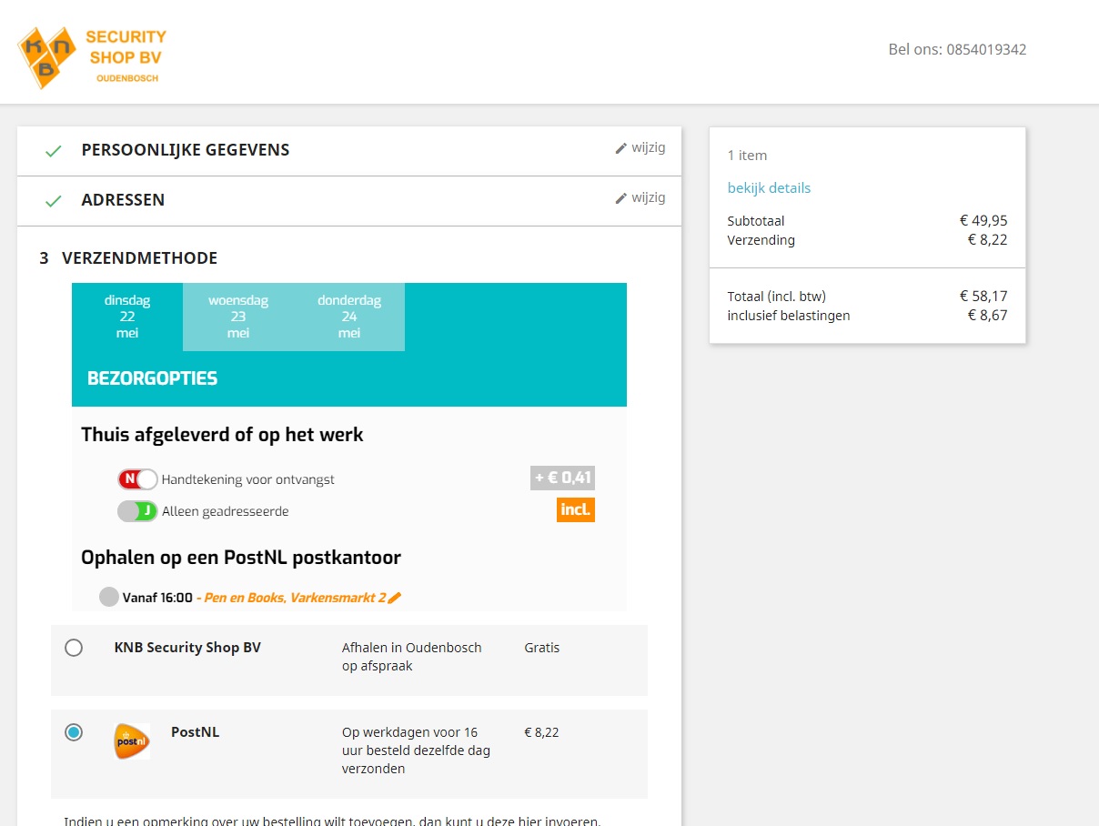

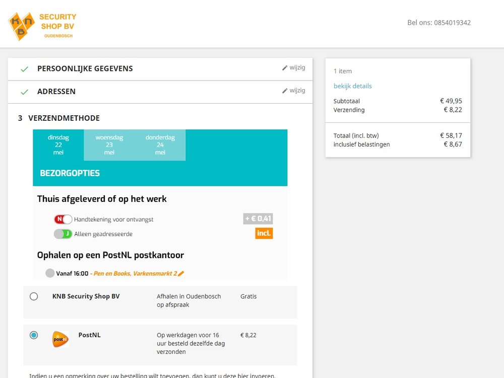

Kris Posted May 21, 2018 Share Posted May 21, 2018 22 minutes ago, Curious said: ahaa, het probleem zit dus in de myparcel module. De normale instellingen zijn: - BTW op 21% zetten(dus niet geen btw) - Bedrag excl. btw in het stappenplan. Als je dat doet berekend hij bij myparcel dus nog steeds 2 x btw. In dat geval zal Myparcel hier een oplossing voor moeten aandragen. Ik zag overigens dat er ook een 2.1.0 versie is van deze module. Kan je kijken of deze het probleem oplost? https://github.com/myparcelnl/prestashop/releases Dan is dit het eind resultaat met en zonder btw in de Backoffice ik ga de bal ook maar eens bij myparcel neer legen en tot die tijd de vervoerder anders aanduiden zonder dat kiesblok. Link to comment Share on other sites More sharing options...
ecommerce16 Posted May 21, 2018 Share Posted May 21, 2018 ik heb hemzelf ook even gedaan bij een shop van mij, en daar werkt hij perfect(versie PS 1.7.3.2). Wat ik bij jou nu zie is dat er %prijs% staat. Dat moet in de vertaling aangepast worden naar %price% het is namelijk een string die automatisch vertaald is en niet vertaald hoort te zijn. Hoe dat moet kan je hier zien: http://forge.prestashop.com/browse/BOOM-5405?filter=-2 Link to comment Share on other sites More sharing options...
Kris Posted May 21, 2018 Share Posted May 21, 2018 (edited) Ik gebruik zelf 1.7.3.1 zo is hij geinstaleerd door de mijndomein, kan ik met upgraden gewoon de nieuwe bestanden erin zetten ? voor de link die je doorstuurt moet ik daar een nieuwe login aanmaken ? Link werkt overgens niet ? Edited May 21, 2018 by Kris (see edit history) Link to comment Share on other sites More sharing options...
