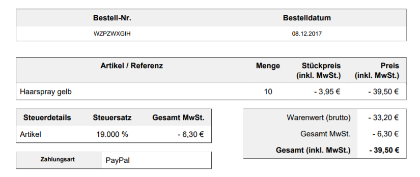

Finsterone Posted January 16, 2018 Share Posted January 16, 2018 Liebe Community, ich habe die Version 1.6.1.7 und einen Mangel im Ausdruck der Rückvergütung. Bei Händlern wird der Nettobetrag 2x gezeigt, den Gesamt-Bruttobetrag muss man selbst errechnen und mit Kuli dazuschreiben. Das sieht nicht sehr professionell aus. Bei Endkunden hingegen steht 2x der Bruttobetrag da: Beispiel Warenwert (brutto) - 20,70 € Gesamt MwSt. - 3,30 € Gesamt (inkl. MwSt.) - 20,70 € Beides ist nicht wünschenswert und am liebsten würde ich eine generelle Lösung in Form von Warenwert (netto) - 20,00 € Gesamt MwSt. - 3,80 € Gesamt (inkl. MwSt.) - 23,80 € haben. Im Moment weiß ich aber nicht einmal, welches Template dafür verantwortlich ist. Kann jemand helfen? Gruß René Link to comment Share on other sites More sharing options...

eleazar Posted January 19, 2018 Share Posted January 19, 2018 Nein, das war nur die modifizierte Kopie des vorherigen Posts - also kein Textbaustein! Um dir die Suche zu erleichtern: ab 1.6 sind die Dateien aufgespalten. Deine Änderung gehört in die Datei order-slip.total-tab.tpl. Die darin enthaltene Abfrage ist logisch unsinnig, weil sie nach der erhobenen MwSt fragt, daher auch zweimal der Bruttobetrag. Das Simpelste ist, du hebelt sie einfach aus, indem du zweimal die gleiche Variable setzt, also statt - {displayPrice currency=$order->id_currency price=$order->total_products_wt} schreibst du - {displayPrice currency=$order->id_currency price=$order->total_products} Und weiter unten deaktivierst du dann noch die If-Abfrage {if $tax_excluded_display} um den Bruttopreis zu erzwingen. Dann sollte es funktionieren. Link to comment Share on other sites More sharing options...

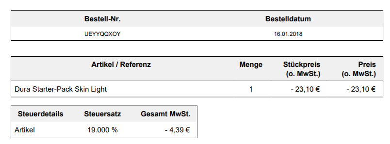

Finsterone Posted January 19, 2018 Author Share Posted January 19, 2018 Ich dachte schon, das ist es und dann hakt's doch. Also, interessanter Weise passiert bei der von Dir beschriebenen Methode folgendes: a) Hier handelt es sich um einen Endkunden, die Preise werden inkl. Mwst. dargestellt. In der Übersetzungstabelle steht bei "Warenwert (brutto)" "Product Total (Tax Incl.)" Das ist vom Sinn her richtig, nur sollte bei Warenwert (brutto) eigentlich der Bruttowert stehen - hier steht aber der Nettowert. Ich kann jetzt natürlich die Übersetzung ändern, doch weiß ich nicht an welchen anderen Stellen es dann nicht stimmt. Kann es tatsächlich sein, dass hier eine falsche Variable aufgerufen wird??? Und dann wird's bei Großhändlern echt seltsam. Da wird dann einfach der gesamte Block mit Warenwert und Mwst. gestrichen. Hast Du 'ne Ahnung wieso? Link to comment Share on other sites More sharing options...
eleazar Posted January 19, 2018 Share Posted January 19, 2018 Ja, sieht lustig aus. Ich vermute aber, du hast die Schleife an der falschen Stelle deaktiviert, denn diese If-Abfrage gibt es mehrmals. Grundsätzlich scheint es aber so zu sein, dass die Gutschrift mit Großhandelskunden nicht umgehen kann. Im Programm ist das inzwischen zwar korrigiert worden, vermutlich hat man aber die PDF-Vorlagen vergessen. Link to comment Share on other sites More sharing options...
