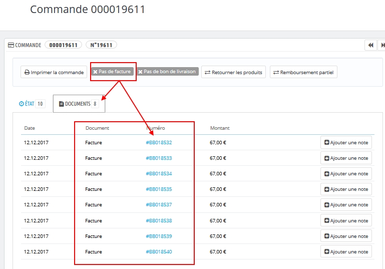

GIGA77 Posted January 16, 2018 Share Posted January 16, 2018 Bonjour, sur mon prestashop 1.6.1.15 mon générateur de factures pdf bug de manière aléatoire. IL arrive pour certaines commandes que la facture pdf ne soit pas générée. Pourtant dans la commande il y a bien une facture dans "DOCUMENTS" mais dans l'onglet facture " pas de facture" Si j'applique le statut qui génère la facture une deuxième fois alors un deuxième document est crée (2ème facture) puis à chaque changement de statut encore une nouvelle facture - Quand je désactive le cache dans performance c'est là que les factures se génèrent voir pièce jointe J'ai vérifié touts mes statuts de commande et pas de problème à ce niveau là. Je suis chez ovh avec un hébergement mutualisé PERF2014X1 Link to comment Share on other sites More sharing options...
tuk66 Posted January 23, 2018 Share Posted January 23, 2018 C'est un problème connu. La base de données est légèrement "corrompue". Le numéro de facture dans la table ps_orders n'est pas défini. Ce problème est provoqué par un module lorsque le processus de commande n'est pas entièrement terminé ou par le délai d'expiration du serveur. It is a known issue. The database is slightly 'corrupted'. The invoice_number in the ps_orders table is not set. This issue is caused by a module when the order process isn't fully completed or by server timeout. Link to comment Share on other sites More sharing options...
