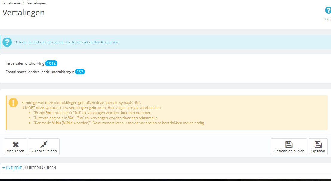

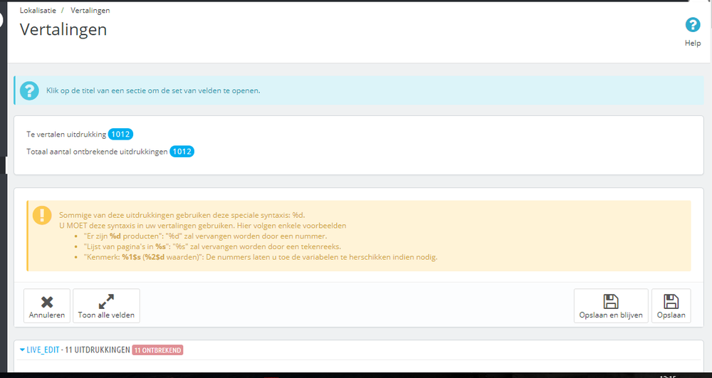

erwin Posted January 21, 2018 Author Share Posted January 21, 2018 Goedemorgen, Als ik naar front office vertalingen ga en dan Engels kies, dan zie ik inderdaad dat alle vertalingen ontbreken. Als ik echter voor NL kies, dan is alles wel gevuld. Maar dan ligt daar het probleem waarschijnlijk, dat onder Engels alles leeg is. Kan je dat makkelijk importeren, die vertalingen? Is dat wat je eerder schreef: "Via ftp zal je dat bestand dan alsnog moeten toevoegen, dus heb je bv het bestand nl wel, dan moet je daar even een kopie van maken, en hernoemen naar en en via ftp erin zetten"? Waar vind ik het NL bestand in FTP? Bedankt weer! Mvg Erwin Link to comment Share on other sites More sharing options...

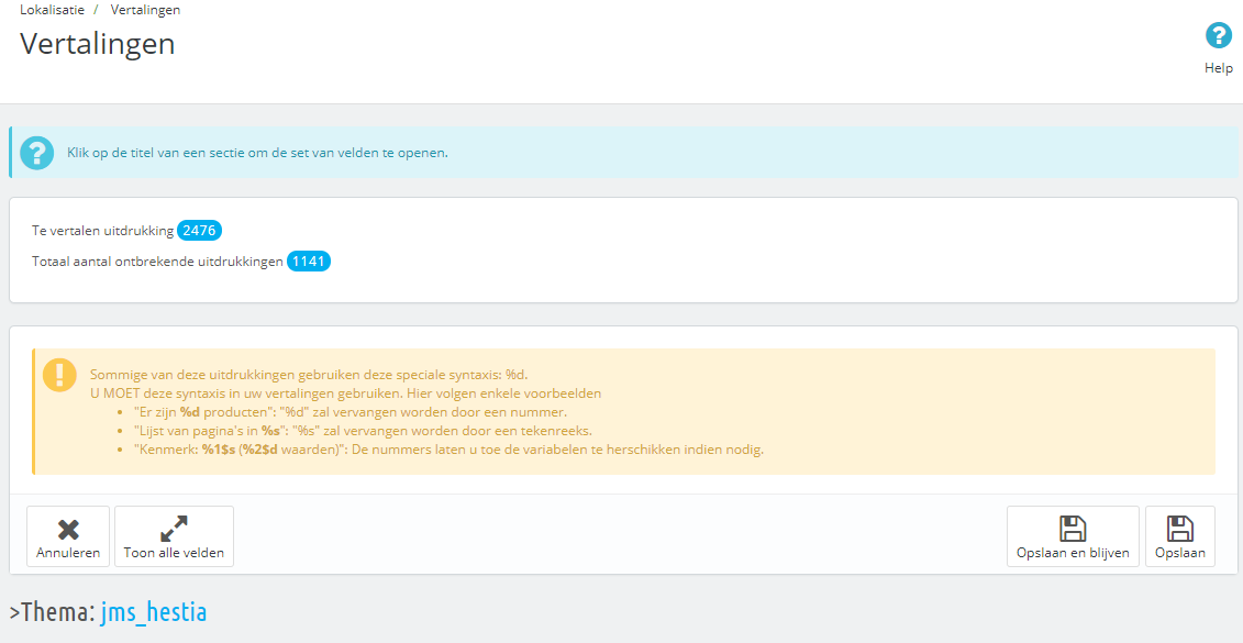

erwin Posted January 21, 2018 Author Share Posted January 21, 2018 hmmm maar die waarschuwing zie ik niet. Ik kijk dan onder lokalisatie -> vertalingen -> dan kies ik voor front office vertalingen & Engels -> dan kom ik in het scherm waar je alles kan vertalen. Zie ook screenshot. Link to comment Share on other sites More sharing options...

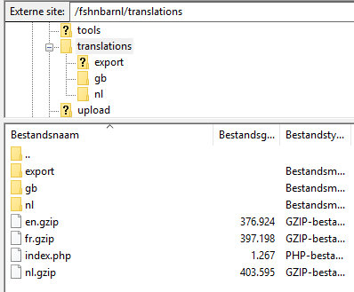

erwin Posted January 21, 2018 Author Share Posted January 21, 2018 Dit zie ik in FTP: Link to comment Share on other sites More sharing options...
ecommerce16 Posted January 21, 2018 Share Posted January 21, 2018 vreemd in je vorige screenshot zie ik wel dat er niets is vertaald, dus als je daar 1 veld als test wil vertalen en kijken wat er gebeurd. Je zou ook onder vertalingen de engelse taal kunnen toevoegen/bewerken om te kijken of dat wat oplost. Mocht het dan nog niets opleveren zou ik de thema ontwikkelaar even een berichtje doen, wellicht dat die kunnen helpen. Vanaf hier is het wat gissen, maar als je theme ontwikkelaar even je backoffice en ftp induikt zal er zeer waarschijnlijk wel iets uitkomen Link to comment Share on other sites More sharing options...

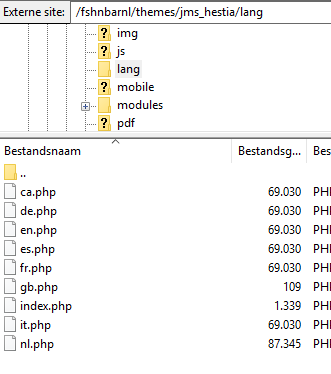

ecommerce16 Posted January 21, 2018 Share Posted January 21, 2018 je moet ook even bij themes/jou theme/lang kijken. Grote kans dat en.php er wel staan en gb.php niet. en bij themes/jou theme/modules/module/translations Ik denk dat daar iets mist of bv wel en, maar geen gb Link to comment Share on other sites More sharing options...
erwin Posted January 21, 2018 Author Share Posted January 21, 2018 gb.php staat er wel maar is maar 109kb groot, terwijl de andere bestanden veel groter zijn Link to comment Share on other sites More sharing options...
ecommerce16 Posted January 21, 2018 Share Posted January 21, 2018 download en.php eens. Hernoem daarna naar gb.php en dan uploaden en de bestaande gb.php dus overschrijven. Link to comment Share on other sites More sharing options...
erwin Posted January 21, 2018 Author Share Posted January 21, 2018 Done. Zie nu wel dat er meer uitdrukkingen zijn vertaald, maar op de site zelf zie ik nog geen verschil (heb cache ook geleegd). Link to comment Share on other sites More sharing options...

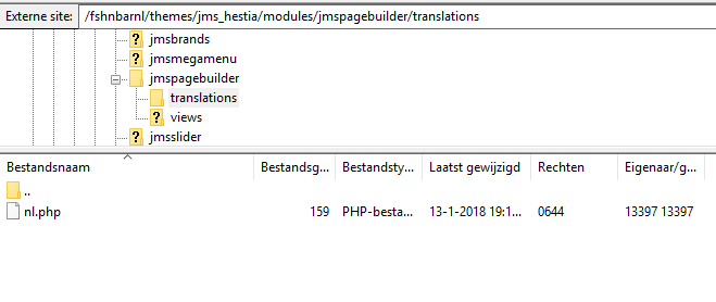

erwin Posted January 21, 2018 Author Share Posted January 21, 2018 ik kijk bijvoorbeeld onder jmspagebuilder en daar zie ik alleen nl. Ook bij andere modules trouwens. Link to comment Share on other sites More sharing options...
ecommerce16 Posted January 21, 2018 Share Posted January 21, 2018 zoek even een module op die ook op de frontpage zichtbaar is, en check die. Ik denk overigens dat je nu bij module vertalingen waarschijnlijk wel een foutmelding/waarschuwing gaat krijgen onder gb vertalingen Ik vindt dit trouwens wel iets voor de thema ontwikkelaar. Link to comment Share on other sites More sharing options...

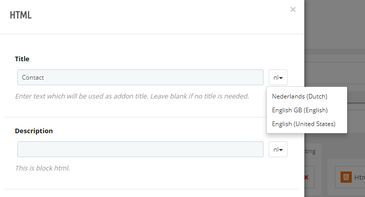

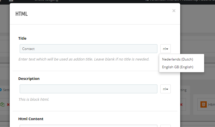

erwin Posted January 21, 2018 Author Share Posted January 21, 2018 blocknewletter is wel te zien en vertaald op de homepage in Engels en daar zie ik in ftp ook gb.php staan onder translations. Bij blockhtml zie ik ook een gb.php bestand staan. Maar als ik naar jmspagebuilder ga en dan naar een html block dan zie ik wel Engels als keuze staan, maar ik kan Engels niet selecteren. Dus dan springt ie gelijk weer naar NL. OVerigens zie ik nog steeds geen foutmelding... Link to comment Share on other sites More sharing options...
ecommerce16 Posted January 21, 2018 Share Posted January 21, 2018 Je zou als test ook de taal en toe kunnen voegen. gb wordt bij mijn weten niet veel gebruikt. Het is het proberen waard om te kijken of dat wel een complete vertaling binnen je thema geeft. Voor prestashop zelf zal het denk ik niks uitmaken, maar jou issues zijn thema gerelateerd. Kan zijn dat de ontwikkelaar daar geen rekening mee heeft gehouden. Link to comment Share on other sites More sharing options...
erwin Posted January 21, 2018 Author Share Posted January 21, 2018 ik heb nu via vertalingen -> TAAL TOEVOEGEN/BIJWERKEN -> English (US) toegevoegd. Is dat de taal die je bedoelt? Ik zie geen verschil en in de pagebuilder kan ook deze taal niet selecteren, terwijl ie wel in het dropdown menu staat. Ik moet overigens zo weg, einde middag weer terug. Ieder dank zover en als je nog ideeen hebt dan kijk ik daar einde dag naar. Link to comment Share on other sites More sharing options...
