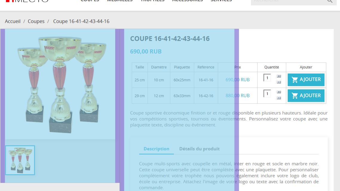

Nagrad Posted January 13, 2018 Share Posted January 13, 2018 Bonjour à tous, J'ai in module qui est placé dans #product #encaps sur la page produit (PS 1.7). Le tout loge dans .col-md-6. Cependant le module est large car il contiens les déclinaisons. Je doit le garder vraiment à cet endroit, à droite prés de la photo du produit et non sous la photo (qui solutionne le problème) en raison du secteur d'activité. Par conséquent le module dépasse du cadre #product #encaps. J'ai donc réduit la largeur de .col-md-6. du 50% à 35% et augmenté #product #encaps à width 180% pour avoir un visuel cohérent. C'est bien en version ordi mais ça ne marche pas sur mobile. En effet sur mobile #product #encaps dépasse le cadre. Je me permets donc de demander à la communauté des solutions à ce problème. En effet j'ai besoin de la place à droite de la photo produit mais en restant mobile-compatible. Par avance, merci ! Link to comment Share on other sites More sharing options...
Pierre_d Posted January 13, 2018 Share Posted January 13, 2018 La zone d'affichage est divisée en 12 colonnes. Pour la fiche produit, je crois que le template est themes\classic\templates\catalog\product.tpl. Tu as deux <div class="col-md-6">, un pour l'image et l'autre pour le texte du produit, ce qui fait bien un total de 12 colonnes. Tu peux changer la taille des colonne en changeant les classes pour autant que le total fasse 12. Ex: <div class="col-md-8"> puis <div class="col-md-4>. PS: tu es dans le forum en anglais... 1 Link to comment Share on other sites More sharing options...
Nagrad Posted January 15, 2018 Author Share Posted January 15, 2018 Merci Pierre ! J'ai corrigé dans ce sens et le problème est résolu Link to comment Share on other sites More sharing options...
