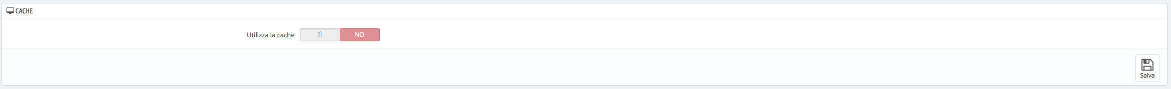

magicrepair Posted January 12, 2018 Author Share Posted January 12, 2018 Mi sono dimenticato di scrivere una cosa. Quando attivo/disattivo la Cache di Smarty mi scrive questo con uno sfondo rosso:Per utilizzare Smart Cache la directory deve essere scrivibile. Comunque mercoledì ho chiamato 1&1 e mi hanno risposto che il problema è di prestashop. Non so come muovermi sinceramente. Grazie, Cordiali saluti. Link to comment Share on other sites More sharing options...

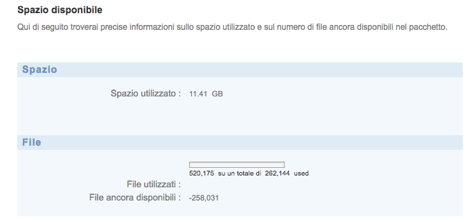

magicrepair Posted January 16, 2018 Author Share Posted January 16, 2018 (edited) Ho chiamato nuovamente 1&1 e ho rispiegato il tutto. Gli ho spiegato anche che dopo un pò di guide trovate su internet, ho deciso di seguirne una che diceva di cancellare la cache di PrestaShop. Mi ha detto che l'hosting funziona bene e non ha nessun problema e in più mi ha anche detto che la cache non si elimina mai, ma la si ottimizza. Ora, ok io ho eliminato le cartelle presenti in: Cache/Smarty/Compile e Cache/Smarty/Cache però anche prima di eliminare queste cartelle avevo errori simili:Fatal error: Uncaught --> Smarty: unable to write file /homepages/41/d683001691/htdocs/clickandbuilds/PrestaShop/nomemiosito/cache/smarty/cache/blockbestsellers_tab/1/1/2/10/84/03/8d/wrt5a5e2b621e3020_40042831 <-- thrown in /homepages/41/d683001691/htdocs/clickandbuilds/PrestaShop/nomemiosito/tools/smarty/sysplugins/smarty_internal_write_file.php on line 46 Adesso non riesco più a visualizzare il pannello di controllo e il sito. Come risolvo? non so più che pensare. Non posso spendere 30/40€ (anche perché il sito non è per me) per un VPS e poi magari non è l'hosting il problema. Grazie, Cordiali saluti. Edit: Sul mio hosting sono andato su Ulteriori funzioni -> Spazio disponibile e mi dice questo (immagine). Significa che ho superato il limite dei file e quindi è normale che fa gli errori? Grazie, Cordiali saluti. Edited January 16, 2018 by magicrepair (see edit history) Link to comment Share on other sites More sharing options...
fedesib Posted January 17, 2018 Share Posted January 17, 2018 Ciao, in effetti dall'immagine sembra proprio che tu abbia superato il numero di files disponibili (anche se sinceramente è la prima volta che vedo un hosting che mette un limite sul numero di files caricabili). Non credo che cancellare i files della cache possa aver compromesso il sito: come avevi configurato l'utilizzo della cache? Il punto di avere un VPS è ovviamente la migliore performance e la possibilità di configurarlo esattamente come ti serve e questo compensa ampiamente il suo costo, naturalmente però devi avere le competenze sistemistiche per il suo setup e la corretta ottimizzazione. Buona giornata, Federica Link to comment Share on other sites More sharing options...

magicrepair Posted January 19, 2018 Author Share Posted January 19, 2018 (edited) Lo so che è difficile, anzi difficilissimo provare ad aiutarmi senza poter testare nulla. Allora sono riuscito a fare funzionare il sottodominio (ho capito come si fa) però gli errori rimangono. Il problema è che da quello che ho capito non ho sforato con i file, perché ne ho usati 262.000 su 500.000 (ho capito anche questo). Sto provando ad usare (appena finisco di scaricare il sito su pc) Prestashop in locale e vedere se dà gli errori oppure no. Sinceramente non ho parole perché attivando il DEBUG mi sono usciti questi errori (giustamente perché serve per sapere l'errore) però non mi apre più nemmeno il pannello di controllo. Ok, ho cancellato la CACHE però ad altri non è successo niente e a me invece ha bloccato tutto. Strano o no? Grazie, Cordiali saluti. Edit: Sono riuscito a fare funzionare il sito in locale. E funziona tutto (sto cercando di capire come aprire i prodotti visto che hanno un link "strano"), anche il pannello di controllo. Quindi adesso come faccio a risolvere il problema? Edit 2: Ecco le impostazioni della cache di PrestaShop, se ho fatto bene (Immagini). Edited January 21, 2018 by magicrepair (see edit history) Link to comment Share on other sites More sharing options...

magicrepair Posted January 25, 2018 Author Share Posted January 25, 2018 Ho chiamato martedì pomeriggio spiegando che non riuscivo ad installare PrestaShop e hanno passato il tutto al sistemista. Questa mattina mi hanno richiamato dicendomi che non c'è più spazio e mi hanno consigliato un VPS. Praticamente mi hanno fatto perdere 2 settimane così, senza motivo. Grazie per il supporto, finalmente sono riuscito a capire il problema. Cordiali saluti. Link to comment Share on other sites More sharing options...
