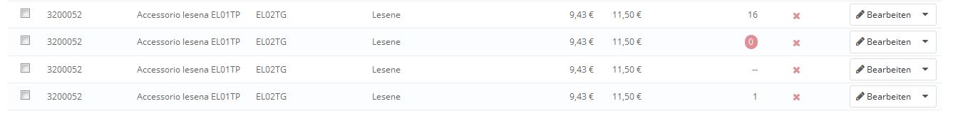

tedesco Posted January 11, 2018 Share Posted January 11, 2018 (edited) Hallo, ich habe erfolgreich meinen Prestashop 1.6.1.7. von einer lokalen Umgebung (Xampp) zu meinem Webhoster migriert. Bei dem Versuch neue Artikel mittels CSV_Import hinzu zu fügen werden diese auch korrekt importiert und in den Datenbanken „ps_product“ und „ps_product_shop“ korrekt mit jeweils einer neuen Zeile gelistet (es fehlt jeweils nur der Wert 404 in der Spalte „redirect_type“). Jetzt das Eigenwille: sowohl im Backoffice unter Katalog / Produkte als auch im Frontoffice in der entsprechenden Kategorie werden diese entweder dreifach oder vierfach gelistet. Bei den dreifach (identisch) gelisteten Produkten fehlt die Angabe der Stückzahl (war bei diesen Produkten 0), bei den vierfach gelisteten Produkten wird im Backoffice einmal die korrekte Stückzahl bei „Menge“ angezeigt, dreimal ist dort ein „-“. Kontrolliere ich dann jedoch einen dieser Artikel mittels des Reiters „Mengen“ ist dort die richtige Stückzahl laut Import vorhanden. Bei dem Versuch einzelne der doppelt vorhandenen Produkte zu löschen, wird direkt der komplette Artikel (also alle 3 oder 4) gelöscht, konsequenterweise auch aus der Datenbank. Ich habe dann die gleiche CSV-Datei mit den gleichen Einstellungen in der lokalen Umgebung importiert, und hier wird jeder Artikel korrekt nur einmal angezeigt. Vielleicht ist es ja weniger störungsanfälliger neue Artikel direkt in der/den Datenbank/en zu importieren, nur scheint es mir, dass mehrere Datenbanken betroffen sind. Hat jemand eine Idee bzw. Vorschlag? Edited January 29, 2018 by tedesco Thema gelöst (see edit history) Link to comment Share on other sites More sharing options...

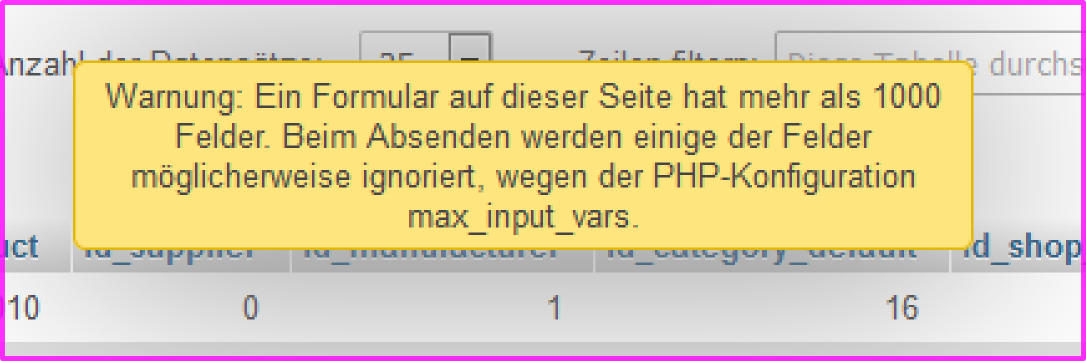

tedesco Posted January 29, 2018 Author Share Posted January 29, 2018 Hallo, leider tritt der Fehler auch bei der manuellen Produkterfassung auf. Ich habe bei einem fehlerfrei vorhandenen Artikel im Backoffice die Funktion "Duplizieren" verwendet und der neue Artikel wurde auch mit einer automatisch vergebenen ID angelegt. Anschließend habe ich die nötigen Änderungen (Name, Preis....) im Datenblatt des neu angelegten Artikels bearbeite. Bis dahin auch keine Probleme. Sofern ich jedoch Änderungen bei der "Menge" vornehme, wird mit jeder Änderung eine neue Zeile im Backoffice und auch ein neues Produkt im Frontoffice mit identischer ID angelegt. In der Datenbank "ps_product" bleibt es bei einem einzelnen Eintrag. Lösche ich einen der Mehrfacheinträge im Backoffice, wird der komplette Artikel gelöscht. Zwei Merkwürdigkeiten sind mir aufgefallen, die aber vielleicht mit dem Problem nichts zu tun haben: 1. Beim Öffnen der Datenbak "ps_product" erscheint diese Meldung 2. Die Spalte "quantity" ist bei allen Artikeln 0 Wo hinterlegt Prestashop denn die Stückzahlen? Alle Optionen der erweiterten Lagerverwaltung sind meines Wissens deaktiviert. Hoffentlich kann mir jemand einen Tip geben, für dessen Bemühungen ich mich schon mal im Vorfeld recht herzlich bedanke! Link to comment Share on other sites More sharing options...

Claudiocool Posted January 29, 2018 Share Posted January 29, 2018 Dennoch scheint aber die php-Einstellung nicht zu greifen, denn bei einem Wert von 10000 dürfte dei Meldung, dass mehr als 1000 Felder drinstehen, nicht mehr erscheinen. Die in deinem Bild stehenden Werte sollten okay sein, aber ich vermute, dass weiter "oben" eine globale php.ini sitzt, die "dominant" ist und darunterliegenende ini's übergeht. Mit wachsendem Shop wird diese Problematik immer wiederkommen. Wenn der Hoster hier aber bestimmte Direktiven gesetzt hat, können eigene Ini's wirkungslos sein, Link to comment Share on other sites More sharing options...

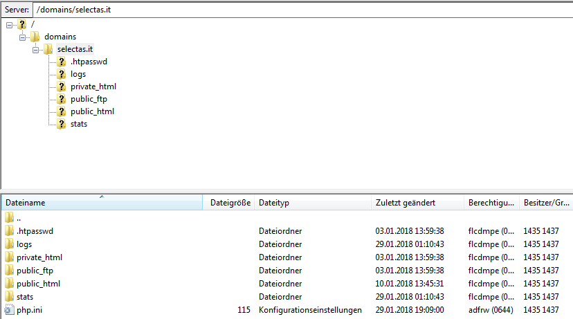

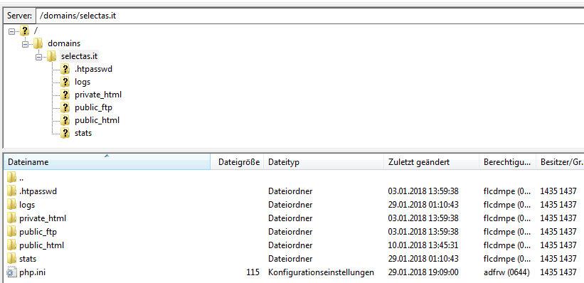

tedesco Posted January 29, 2018 Author Share Posted January 29, 2018 (edited) Beim Arbeiten mit den Übersetzungen war das Problem der „max_input_vars “ im Backoffice aufgetaucht. Ich hatte daraufhin den Hoster kontaktiert und diese hatten mir geantwortet, dass diese den Wert auf 10000 gesetzt hätten und ich die Datei php.ini für weitere Anpassungen im Hauptverzeichnis meines Webspaces finden würde. Nachfolgend ein Screenshot aus Filezilla: Der Screenshot meines letzten Beitrages entstand dann von dieser geöffneten Datei. Ich bin kein Experte auf diesem Gebiet, aber kann es nicht etwa sein, dass Webspace und Datenbank auf zwei unterschiedlichen Servern laufen? Edited January 29, 2018 by tedesco (see edit history) Link to comment Share on other sites More sharing options...
