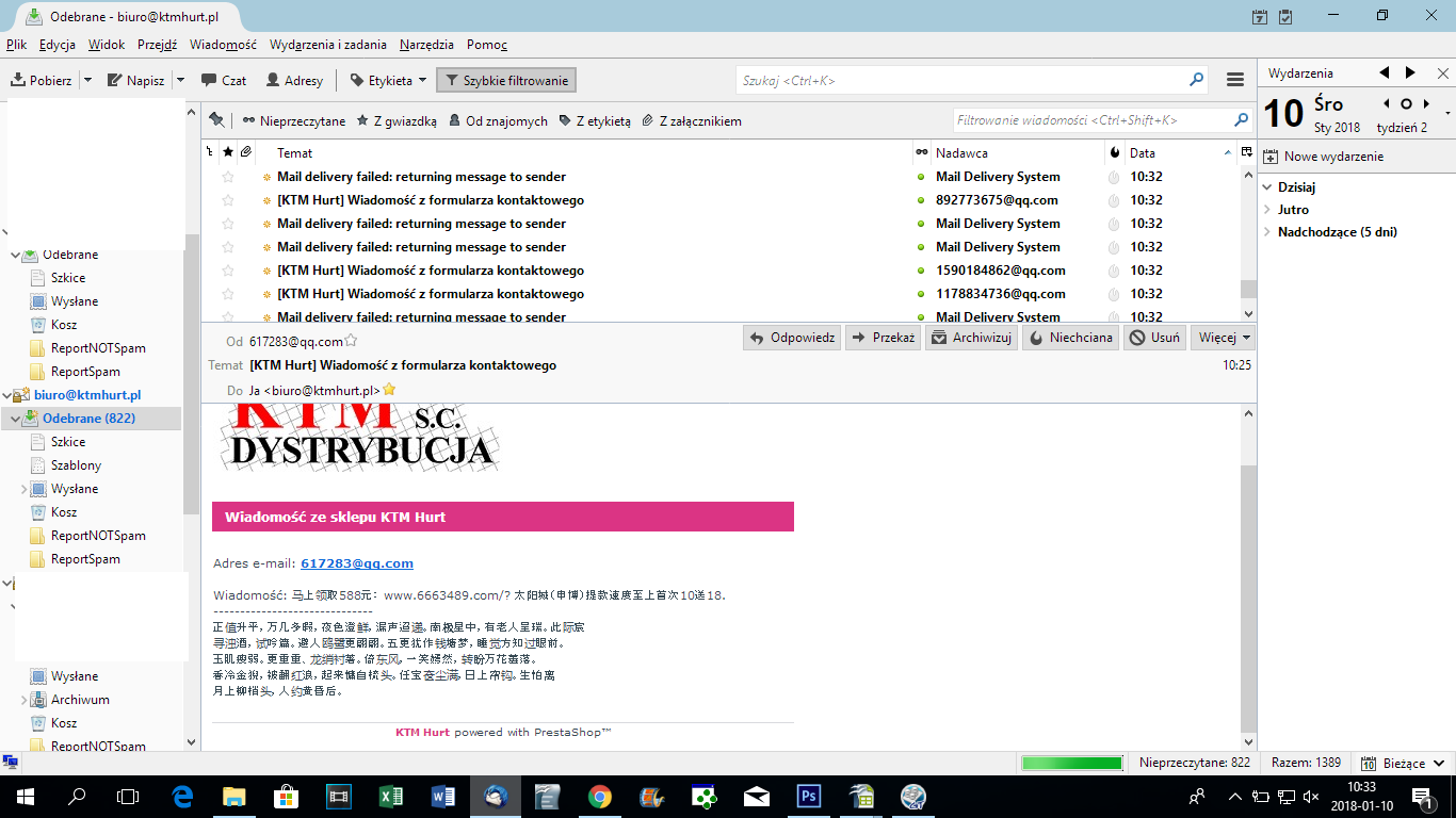

Witam jak w temacie, od 15min dostajemy ogromny spam na na wszystkie 4 sklepy z formularzów kontaktowych.
Na jednym emailu jest juz 1000 wiadomości.
Wygląda to tak jak w załaczniku, jak temu szybko zaradzić????
Z góry mówię że niestety aktualizacja presty odpada bo nie mamy szablonów na nową wersję.

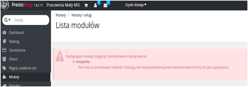

On 17.01.2018 at 9:48 AM, Martyna said:
Może ktoś podpowie co źle zrobiłam?
Dodałam nowy moduł -tak jak było napisane w formacie zip, po czym wyskoczyła informacja, że moduł został pomyślnie pobrany. Jednak w momencie instalacji wyskakuje komunikat
Nadaj chmody  775 temu folderowi o który się pluje. https://www.google.pl/search?client=opera&q=jak+nadać+chmody&sourceid=opera&ie=UTF-8&oe=UTF-8
