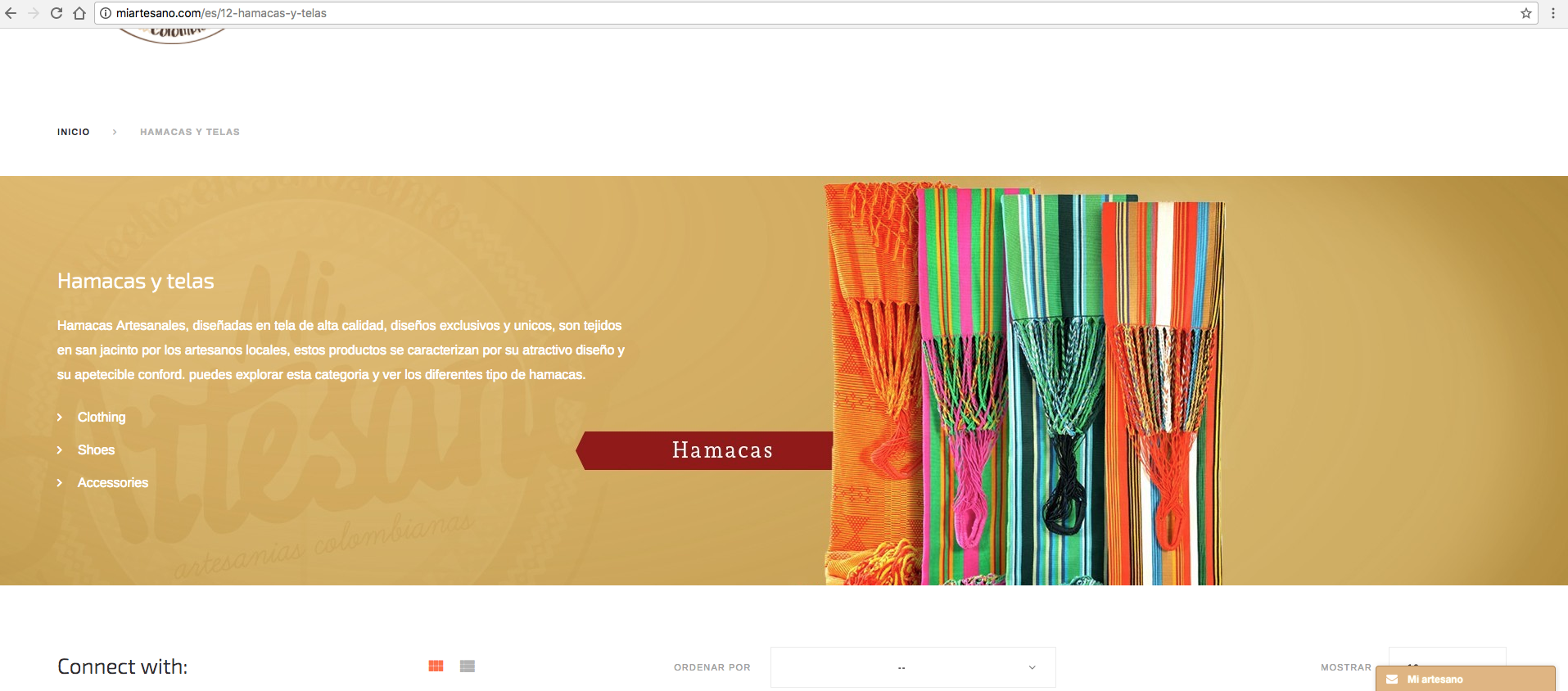

Hola tengo una duda, estoy tratando de editar las subcategorias que vienen en el menu pero no encuentro donde hacerlo alguno me
puede orientar en donde puedo editarlo???
Ejemplo:  HAMACAS > Subcategoría ( shoes, accesories , clothings )
5a541b1b7f4f8_Capturadepantalla2018-01-08ala(s)8_27_05p.m..thumb.png.36aaed727c628cd31e9b805313ac504d.png
Para cada menu debo hacer su respectivo cambio, les agradeceria que me indicaran donde puedo hacer dicho cambio.

Si estas usando el menu horizontal por defecto, las subcategorias de las categorías que se muestran en el menu horizontal: http://victor-rodenas.com/2017/04/11/menu-horizontal-de-prestashop-1-7/ son las que tu has configurado (como dice  @Luisejo) en la pestaña Catalogo -> Categorías que pertenecen a dicha Categoría.
Es decir, si tu en Catalogo -> Categorías http://victor-rodenas.com/administrar-categorias-en-prestashop-1-7/ tienes (o has creado) la estructura de categorías así:
Categoría 1
   Subcategoria 1 de la catetoría 1
   Subcategoria 2 de la categoria 1
Y has elegido que en la configuración del menu horizontal en la pestaña modulos -> módulos  http://victor-rodenas.com/2017/04/11/menu-horizontal-de-prestashop-1-7/  mostrar la Categoría 1, cuando pases el raton sobre Categoría 1 en el menu horizontal veras las Subcategoria 1 y Subcategoria 2 del ejemplo que te he montado.
