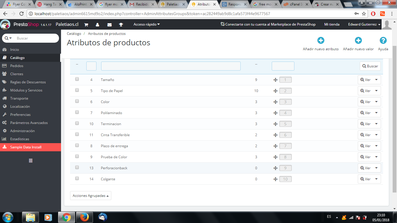

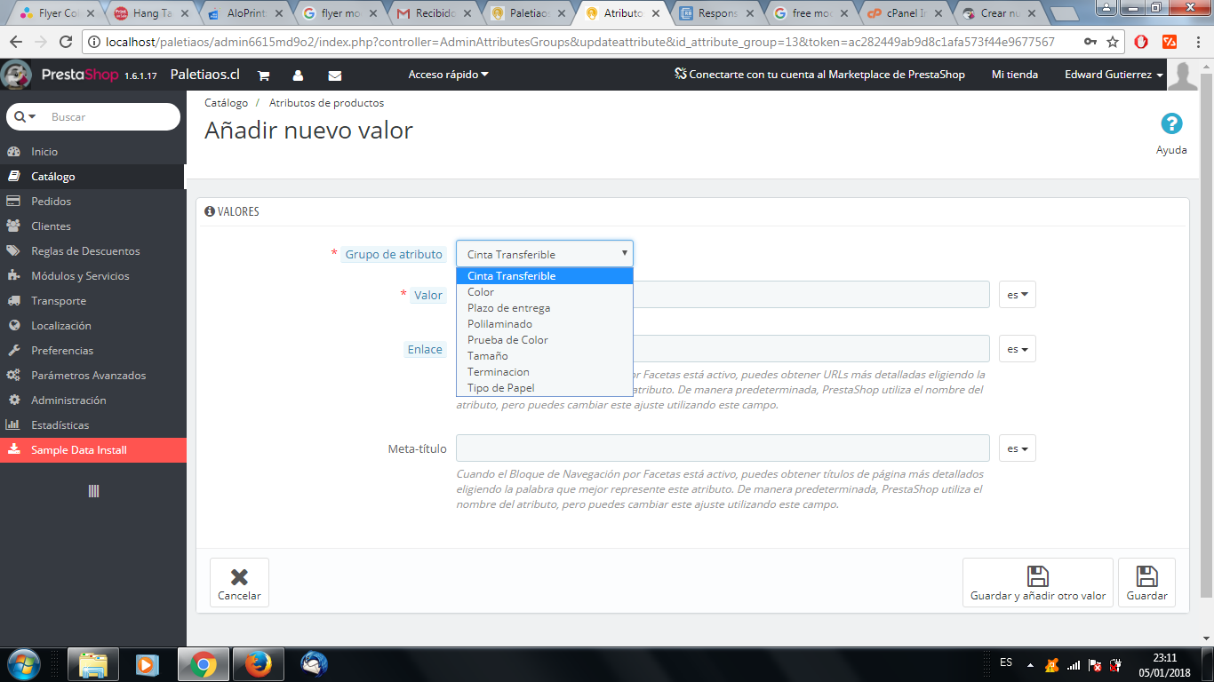

Hola, estoy trabajando en mi tienda en prestashop 1.6.1.17  y me a ocurrido un problema, resulta agrego un atributo a mi pagina y todo va bien pero al momento de agregar un valor a ese grupo de atributos, en la lista desplegable no me aparece dicho atributo, dejo pantallazo de lo que sucede, en este caso no se visualizan ni perforacionback y colgante. Gracias y saludos comunidad.

Hola @dubdesign,
¿Has actualizado de versión Prestashop?
¿Puedes mirar que en la base de datos si que aparezca ese atributo? Mira en la tabla ps_attribute_group_lang
Si te fijas la columna de nº de valores tiene números repetidos, por lo que el campo id_attribute_group en la tabla ps_attribute_group no tiene el AUTOINCREMENT (adjunto captura)
Un saludo
