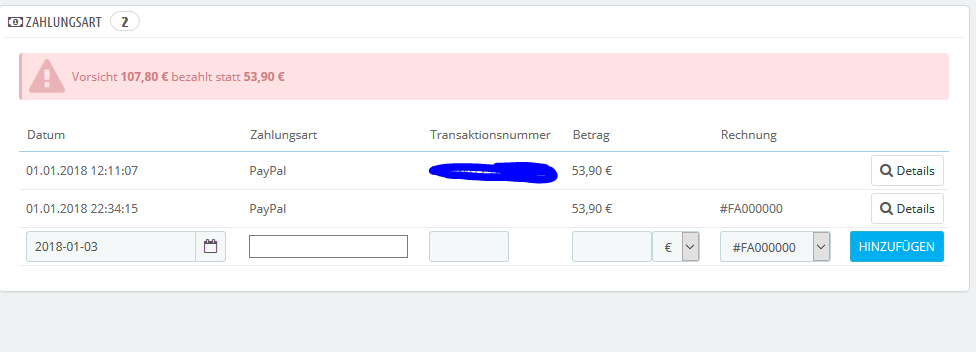

Bergmann Posted January 3, 2018 Share Posted January 3, 2018 Hallo und gutes neues Jahr Euch allen In unserem Shop (1.6.1.5) haben wir das Problem, das PP-Zahlungen teilweise doppelt gebucht werden... Ich hatte schon die Vermutung, das die einmal über den Shop selber durch das PP-Modul als bezahlt markiert werden, und dann noch einmal über die Anbindung an billbee. Aber die Jungs von billbee haben da nichts finden können, das das verursachen könnte... Hat jemand einen Tip, wie ich dem Rätsel auf die Spur kommen kann ? Danke und LG. Begmann Link to comment Share on other sites More sharing options...
rictools Posted January 4, 2018 Share Posted January 4, 2018 Auffällig ist, daß zwischen den beiden Buchungen 10 Stunden liegen, kannst du die Zeiten zuordnen (der Bestellung, der Bearbeitung durch dich ...)? Ggf. würde ich das Fremdmodul testweise deaktivieren. Link to comment Share on other sites More sharing options...
