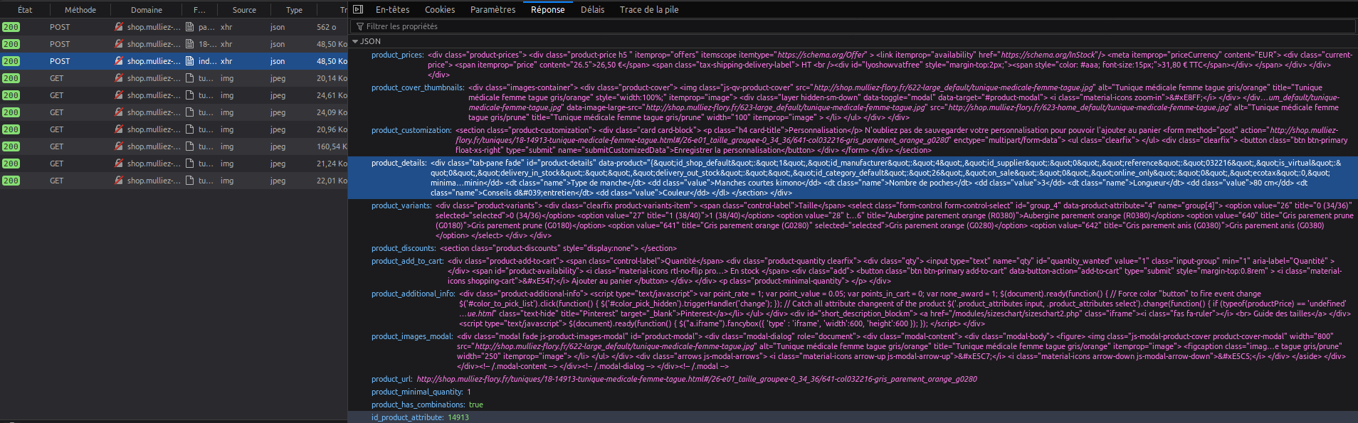

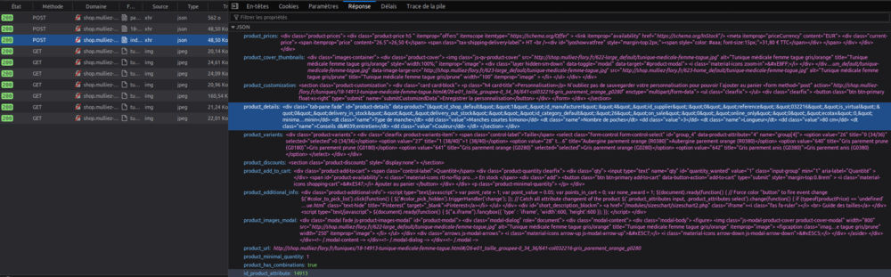

Klemart3D Posted May 2, 2019 Share Posted May 2, 2019 Je n'ai pas réussi à sortir le bloc dans le product.tpl, j'avais la même problématique du coup je l'ai laissé dans le "product-detail.tpl" (ou alors "product-variants.tpl") car il s'agit des seuls blocs rafraîchi par la requête AJAX lors du changement de déclinaison. On voit d'ailleurs que la référence du produit est bien présente dans le bloc "product_detail" de la page appelée lors de ce changement : Link to comment Share on other sites More sharing options...
