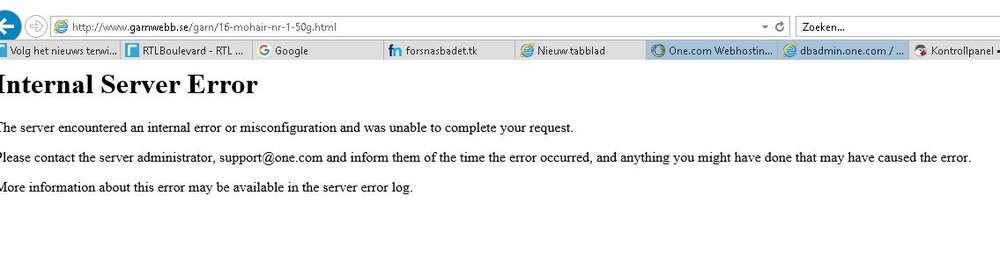

sochf2015 Posted January 2, 2018 Author Share Posted January 2, 2018 (edited) ik neem ook aan dat ik daarbij kan via ftp maar wat moet ik daar dan precies aanpassen. In SEO & URL stonden er onder elkaar 3 mogelijke URL veldjes, de onderste stond op "/" en die heb ik per ongeluk gewijzigdin "garnwebb.se". Ik dacht ik maak de wijziging op de zelfde manier ongedaan maar dat ging dus niet meer. Ik kon niet meer inloggen. Kan er dacht ik ook wel in via de hosting. Edited January 2, 2018 by sochf2015 (see edit history) Link to comment Share on other sites More sharing options...

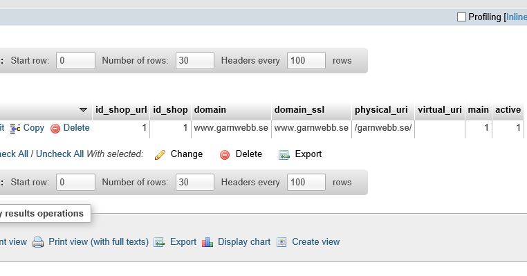

ecommerce16 Posted January 2, 2018 Share Posted January 2, 2018 je moet er via php admin in, daar zoek je de tabel ps_shop_url op en wijzig je de verkeerde naam, die zie je vanzelf staan. Het ziet er zo uit: https://www.screencast.com/t/DyjqroL8sDAQ vervolgens klik je op wijzigen, je past de naam aan en drukt op starten, daarna is de url gewijzigd. Link to comment Share on other sites More sharing options...
sochf2015 Posted January 3, 2018 Author Share Posted January 3, 2018 (edited) Zit ik hier goed? Volgens mij heb ik de Physical_uri per ongeluk gewijzigd dus moet ik die terug veranderen. Edited January 3, 2018 by sochf2015 (see edit history) Link to comment Share on other sites More sharing options...
Wallgrind.nl Posted January 3, 2018 Share Posted January 3, 2018 Daar hoort inderdaad een / te staan en niet jou domeinnaam, zoals Curious ook al aangeeft met de gemarkeerde rode colom Link to comment Share on other sites More sharing options...
ecommerce16 Posted January 3, 2018 Share Posted January 3, 2018 Om het je makkelijk te maken: Je drukt op wijzigen of edit (naast copy en delete), daarna volg je deze stappen: Link to comment Share on other sites More sharing options...

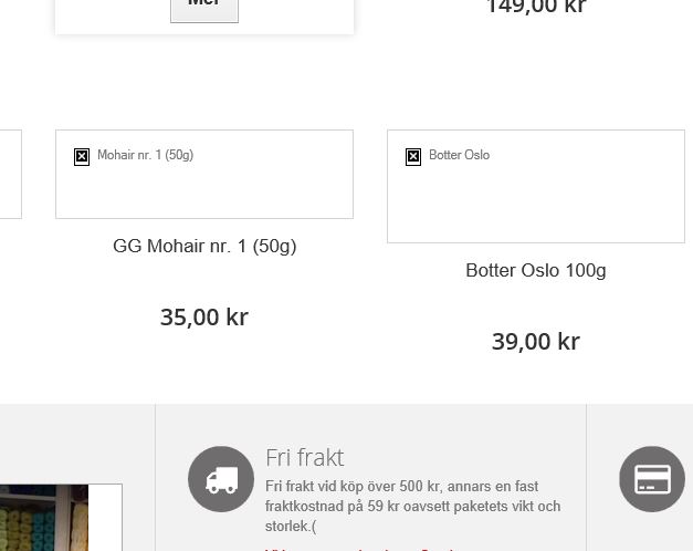

sochf2015 Posted January 4, 2018 Author Share Posted January 4, 2018 (edited) Allemaal bedankt zo ver, ben al een stuk verder. Kan in ieder geval weer inloggen. Enige wat nu nog fout lijkt is dat garnwebb de foto's niet kan vinden. Die staan blijkbaar niet in de goede "map" zie bijgevoegde plaatjes. Ook de bestanden lijken niet meer in de juiste map te staan. Edited January 4, 2018 by sochf2015 (see edit history) Link to comment Share on other sites More sharing options...
sochf2015 Posted January 4, 2018 Author Share Posted January 4, 2018 Dank voor jullie hulp, heb de wijziging nu ook nog een keer bevestigd in de backend en nu vind ik alle foto's terug op de juiste plek en functioneert alles weer naar behoren. Tack så mycket. Link to comment Share on other sites More sharing options...
