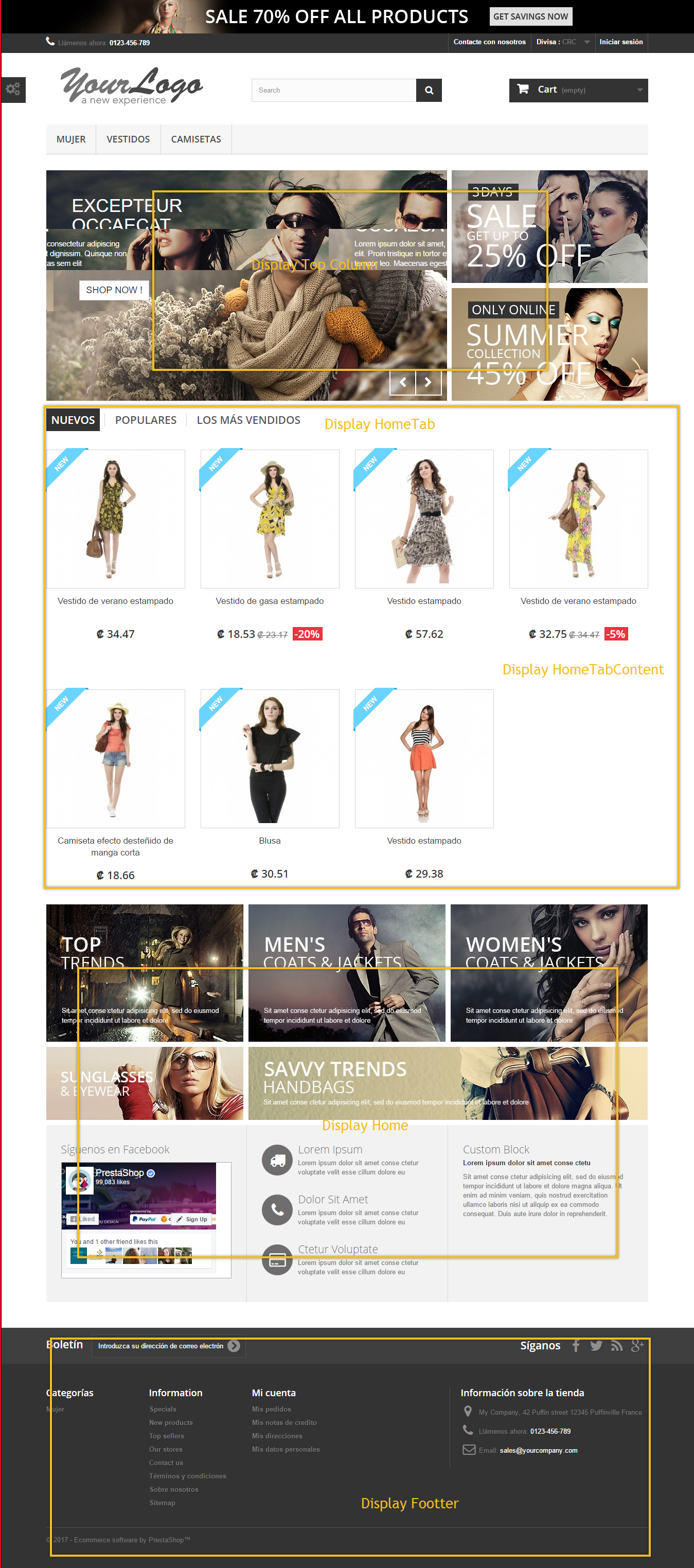

Skarlet Posted December 31, 2017 Share Posted December 31, 2017 Hola Compañeros Una consulta... hace tiempo atrás con la versión 1.6 yo había puesto en la siguiente imagen la ubicación de los hooks, pero luego me desconecte y ahora con la versión 1.7 me parece que unos y pusieron otros, de casualidad alguno tenga algo parecido a la imagen que le puse, es que me gusta tener eso más visual Gracias por la ayuda Saludos Link to comment Share on other sites More sharing options...
Luisejo Posted December 31, 2017 Share Posted December 31, 2017 Hola Skatlet, entiendo que te refieres al tema por defecto classic, ¿verdad? Ten en cuenta que cada template puede tener una posición de hooks diferentes. Link to comment Share on other sites More sharing options...
Skarlet Posted December 31, 2017 Author Share Posted December 31, 2017 Hola Luisejo, si correcto tienes toda la razon... pero si me falto poner ese dtalle al principio gracias Link to comment Share on other sites More sharing options...
nadie Posted December 31, 2017 Share Posted December 31, 2017 (edited) 1 hour ago, Skarlet said: Hola Compañeros Una consulta... hace tiempo atrás con la versión 1.6 yo había puesto en la siguiente imagen la ubicación de los hooks, pero luego me desconecte y ahora con la versión 1.7 me parece que unos y pusieron otros, de casualidad alguno tenga algo parecido a la imagen que le puse, es que me gusta tener eso más visual Gracias por la ayuda Saludos La captura que muestras es de la pagina principal. Depende de la zona, en su momento (inicios del 2017) deje en mi blog este articulo: http://victor-rodenas.com/modulos-de-la-estructura-basica-de-prestashop-1-7/ Cabecera -> displayNav1 y displayNav2 (http://victor-rodenas.com/2016/12/10/parte-superior-de-la-cabecera-dividida-en-dos-hooks-en-prestashop-1-7/ / articulo de finales del 2016 cuando sacaron Prestashop 1.7 en su momento) También parece que sigue estando disponible el displayBanner (http://victor-rodenas.com/2017/11/21/banner-de-la-pagina-principal-en-la-cabecera-en-prestashop-1-7/) pero parece que no viene creado por defecto aunque si figura en el TPL: Menu / Buscador -> displayTopPagina central de la pagina principal -> displayHome Al no existir pestañas para el modulo de productos destacados etc... en la actualidad, desaparece momentáneamente hooks como el displayHomeTab y displayHomeTabContent Pie de pagina -> displayBeforeFooter y displayFooter Si ha cambiado un poquito con respecto a Prestashop 1.6, por otro lado es posible que el enlace que te haya pasado se haya quedado desfasado, porque desde que deje publicado el articulo que en su momento era para la 1.7 hasta hoy ha pasado una eternidad, --- Las columnas derecha e izquierda de la tienda siguen siendo los mismos hooks que antes (displayLeftColumn, displayRightColumn) etc... Si quieres algo concreto, como por ejemplo los hooks nuevos que aparecen en los metodos de pago como el "paymentOptions" revisa este articulo: http://victor-rodenas.com/2017/11/21/creacion-de-un-modulo-de-pago-en-prestashop-1-7/ y este de la de confirmación: http://victor-rodenas.com/2017/11/21/hooks-de-la-pagina-de-confirmacion-del-pedido-en-prestashop-1-7/ (el de la pagina de confirmación no ha cambiado mucho) ---- Valido hasta 1.7.2.4 y esperemos que también para futuras variantes sino cambian mucho las cosas. --- Por otro lado, por si te sirve de ayuda un articulo antiguo: http://victor-rodenas.com/2017/03/21/nuevos-hooks-en-prestashop-1-7-1-x/ cuando Prestashop publico los hooks nuevos de la 1.7.1.X De todos modos, no se te olvide revisar la documentación oficial: http://doc.prestashop.com por si encuentras mas información que te sirva. ---------- Edited December 31, 2017 by nadie (see edit history) Link to comment Share on other sites More sharing options...
