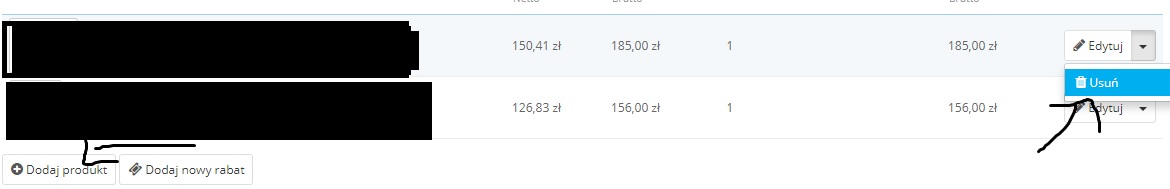

hakeryk2 Posted December 27, 2017 Share Posted December 27, 2017 (edited) Uhmm.. przecież są przyciski do usuwania produktów z zamówienia - przy każdym produkcie, po prawej stronie w zamówieniu masz przycisk Edytuj w którym możesz edytować ilość, lub rozwinąć strzałkę i usunąć produkt. Również istnieje przycisk dodania produktu. Ponadto możesz też skorzystać z wtyczki Triple edit do presty która omija domyślny panel zamówienia i jest tam dodatkowa opcja edycji zamówień w dowolnej jakości. Edited December 27, 2017 by hakeryk2 (see edit history) Link to comment Share on other sites More sharing options...
() Maciej () Posted December 29, 2017 Share Posted December 29, 2017 Dnia 27.12.2017 o 2:31 PM, hakeryk2 napisał: Uhmm.. przecież są przyciski do usuwania produktów z zamówienia - przy każdym produkcie, po prawej stronie w zamówieniu masz przycisk Edytuj w którym możesz edytować ilość, lub rozwinąć strzałkę i usunąć produkt. Nie do końca się z tym zgodzę. Dla standardowej instalacji presty i zamówień, które mają status zamówienia "przygotowanie w toku" nie ma przycisków edycji zamówienia, jak i dodawania produktów. Dopiero dla statusu "oczekiwanie na przelew " masz taką opcję. Gdzieś na forum już widziałem podobny temat. Wystarczyło dokonać zmiany w statusach.... tylko nie pamiętam dokładnie której opcji. Najlepiej przekopiować ustawienia oczekiwania na przelew do przygotowania i każdego innego statusu, którego używasz. Link to comment Share on other sites More sharing options...
hakeryk2 Posted December 29, 2017 Share Posted December 29, 2017 (edited) A to nie będzie przypadkiem dlatego, że presta z automatu zamówienia Cod ustawia jako "dostarczone" ale tylko dla niej i takich zamówień nie da się edytować? Wejdź w Zamówienia -> Statusy i edytuj ten status zamówienia który się ustawia po takim zamówieniu i odhacz opcję "Ustaw zamówienie jako wysłane" i zapisz. Jakby nie pykło w bazie danych to zmienić wyszukując w tabeli w bazie danych "ps_order_state" jego id_order_state ze "Zamówienia -> Statusy" i takie zamówienie przeważnie to "Przygotowanie w toku" więc ma dla wartości id_order_state = 3 (jeśli nie jest to sprawdź jaki status się ustawia i sprawdź jego ID) ustawić w kolumnie z "delivery" z wartości 1 zmienić na 0. Nie wiem czy to będzie działać dla starych zamówień ale dla nowych powinno działać. Jest też tutaj dosyć kodowe rozwiązanie i ono powinno zadziałać https://www.prestashop.com/forums/topic/299590-cannot-edit-or-delete-product-from-order/?tab=comments#comment-2316612 Edited December 29, 2017 by hakeryk2 (see edit history) 1 Link to comment Share on other sites More sharing options...
