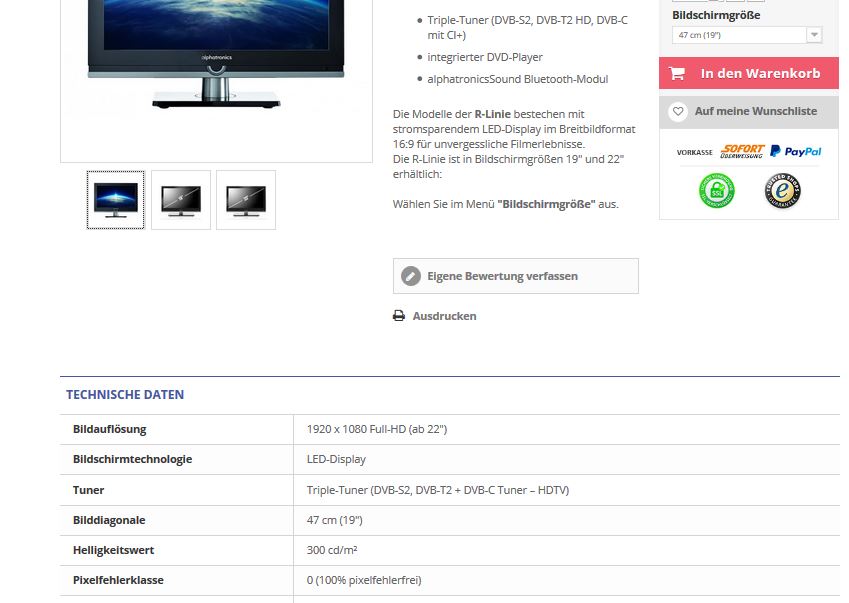

DorMic-systems Posted December 27, 2017 Share Posted December 27, 2017 Hallo, Hier geht es um die Darstellung auf der Artikel-Beschreibungsseite im Frontend, in der ich den Umfang der dargestellten (hinterlegten) Information auf das Notwendige beschränken möchte. Leider fand ich in ähnlich angelegten Themen keinen Lösungsansatz. 1) Kann ich die Darstellung der technischen Daten in der Artikelbeschreibung generell unterdrücken und z.B. nur für den Vergleich nutzen? Mich nervt gerade, dass seit ich Artikeleigenschaften nachgepflegt habe, sich diese zwischen die "Kopfdaten" und die "weiteren Infos" gequetscht haben. 2) Oder kann ich alternativ die Darstellung der "Technischen Daten" hinter die "weiteren Infos" stellen? 3) Falls dieses (1) oder (2) einstellbar ist: Wo? und wie? Im Bild ersichtlich: Anstelle der weiteren Infos schliesst sich zunächst der Block "Technische Daten an" Link to comment Share on other sites More sharing options...

DorMic-systems Posted December 27, 2017 Author Share Posted December 27, 2017 Hallo Shad86, Du scheinst auf dem richtigen Pfad zu sein (In 1.6 befindet sich die Datei direkt unter default-bootstrap): Ich habe hier etwas gefunden.... ..., das auf die Reihenfolge hinweist. Danach sollten "ja nur" die Codes aus 485 ff vor 469 gestellt werden müssen? Link to comment Share on other sites More sharing options...
DorMic-systems Posted December 27, 2017 Author Share Posted December 27, 2017 vor 21 Minuten schrieb DorMic-systems: Danach sollten "ja nur" die Codes aus 485 ff vor 469 gestellt werden müssen? Ich gebe mir mal nun die Antwort selbst und sage: Es hat geklappt! Danke Thomas für den Tipp! Et voilà: Link to comment Share on other sites More sharing options...
Shad86 Posted December 27, 2017 Share Posted December 27, 2017 Mach dir eine Sicherungskopie der Datei, dann kann dir ja nichts passieren. Von Shop und Datenbank wirst du ja sicherlich ab und zu eine machen... Dann würde ich erstmal Probieren Zeile 486 bis 494 zu kopieren und zwischen Zeile 468 und 469 ein zu fügen. Dann solltest du "Mehr Infos" doppelt haben. Wenn das geklappt hat kannst du den unteren Code dann löschen. Sollte irgendwas schief gehen, lädst du einfach deine Sicherungskopie wieder hoch. Link to comment Share on other sites More sharing options...
