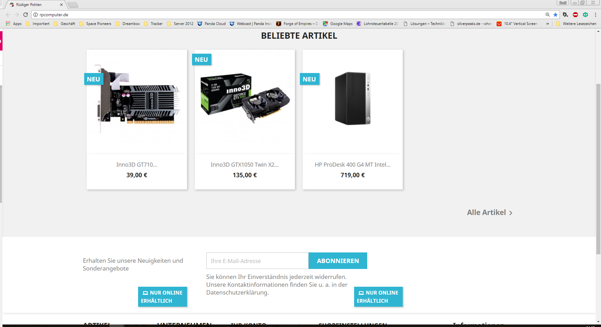

RPohlen Posted December 26, 2017 Share Posted December 26, 2017 (edited) Schönen guten Tag. Ich habe meine ersten Gehversuche mit dem Presta Shop 1.7.2.4 Ich habe Artikel eingestellt und die Option "Nur online erhältlich" ausgewählt. Der Artikel wird auf der Startseite angezeigt, aber das Feld "Nur online erhältlich" wird viel zu tief angezeigt. Weit außerhalb des Artikelfeldes, fast mitten im Feld für die Newsletteranmeldung. Auch die Grafik, das es sich um einen neuen Artikel handelt, wird etwas tiefer angezeigt, als wenn der Artikel NICHT "Nur online erhältlich" ist. Ich hänge mal eine Grafik an, um es deutlich zu machen. Jemand eine Idee, was da falsch ist ? Rudi Edited December 28, 2017 by RPohlen (see edit history) Link to comment Share on other sites More sharing options...

RPohlen Posted December 27, 2017 Author Share Posted December 27, 2017 (edited) Tja, ist nur die Frage, in welcher Datei. Bei der Suche nach "Nur Online" findet man natürlich die Übersetzungstabellen. Mit dem englischen Suchbegriff findet man zwar manches, aber nichts, wo irgendwie die Position bestimmt würde. Ok, habs gefunden. Ist in der shop/themes/classic/assets/css/themes.css Edited December 27, 2017 by RPohlen (see edit history) Link to comment Share on other sites More sharing options...
Shad86 Posted December 27, 2017 Share Posted December 27, 2017 Die CSS Datei befindet sich hier: /themes/ellmer/assets/css/theme.css Du kannst (je nach Browser) aber auch einen Rechtsklick auf "Schildchen" machen und "Element untersuchen" anklicken. Dann sagt er dir genau welche CSS Befehle auf das Element zugreifen. Ändern kannst du es da auch, ist aber nur eine Voransicht. Wenn du es so geändert hast das du es gut findest musst du das dann noch in der theme.css übernehmen. Oder du gibst uns einen Link zu deinem shop und wir versuchen dir genauer zu helfen. Link to comment Share on other sites More sharing options...
RPohlen Posted December 27, 2017 Author Share Posted December 27, 2017 Vielen Dank Shad86, ich habe es gefunden und geändert. Alles bestens, bis zum nächsten Problem. Link to comment Share on other sites More sharing options...

RPohlen Posted April 4, 2018 Author Share Posted April 4, 2018 Hallo Loni Klar, gerne erkläre ich Dir, wie ich es gemacht habe. Die Datei shop/themes/classic/assets/css/themes.css in einem Texteditor öffnen. Leider sind in dieser Datei keinerlei Formatierungen, weswegen die ziemlich schwierig zu lesen ist. Hier suchst Du dann nach "8.688rem". Die entsprechende Zeile heißt dann "{font-size:.8125rem;margin-top:13rem;margin-left:8.688rem}" Die 13rem habe ich in -25rem geändert, was die Anzeige von "Nur Online erhältlich" ganz nach oben in das Kästchen bringt. @rictools, warum so grantig ? Wenn einer nach Hilfe fragt, kann man Antworten, wenn man die Lösung kennt oder man sagt eher nichts. Es wurde hier keineswegs bereits alles erklärt. Wenn man sich mit HTML überhaupt nicht auskennt, nützt einem der Hinweis, welche Datei editiert wurde, rein gar nichts. 1 Link to comment Share on other sites More sharing options...
