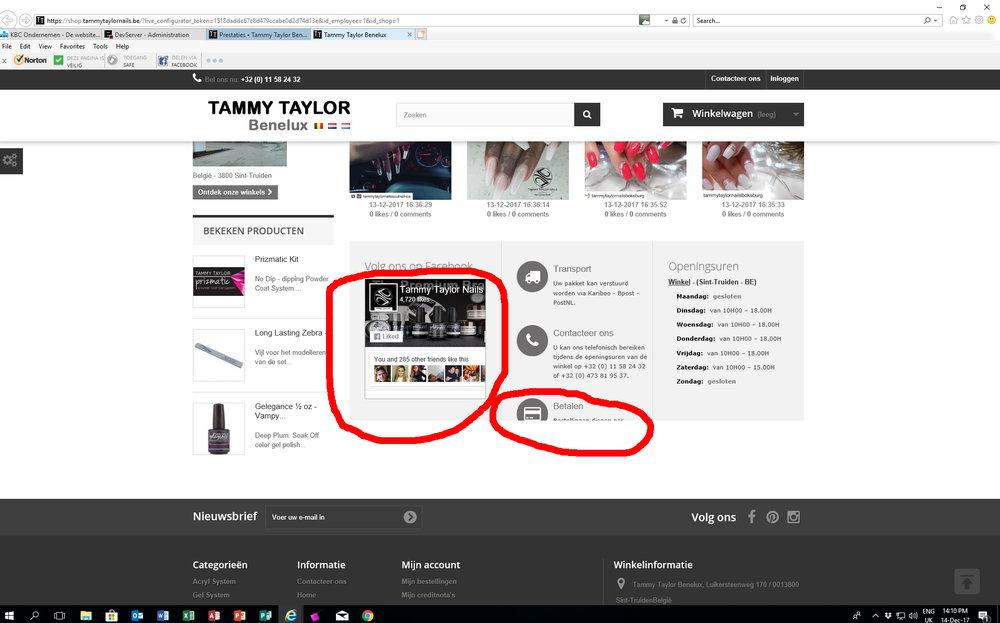

Rico_001 Posted December 19, 2017 Share Posted December 19, 2017 (edited) Goede Avond, Ik wou even vragen of iemand mij aub kan helpen. Ik mijn onderste CMS block boven de footer krijg ik de tekst niet geplaatst zoals het hoort. (zie foto - rode kringen) Het linker Facebook like block naast het CMS block zou ik ook graag iets breder willen maken en de blokken ernaast iets kleiner. Kan iemand mij vertellen hoe ik dit zou kunnen aanpassen. Ik weet niet in welke bestanden de parameters van het CMS blok staan. Ik heb reeds iets met het lettertype geprobeerd maar het past nog steeds niet. De link naar mijn live omgeving is shop.tammytaylornails.be/ Bedankt bij voorbaat voor de hulp. Rico Edited December 22, 2017 by Rico_001 (see edit history) Link to comment Share on other sites More sharing options...
ecommerce16 Posted December 22, 2017 Share Posted December 22, 2017 Dat het geheel niet meer in verhouding staat komt omdat je op de frontpagina een linker kolom hebt toegepast. Dat is in het standaard thema niet de normale instelling. Hierdoor staat alles scheef. Dat kan wel aangepast worden door iemand die kennis heeft van thema code. Het makkelijkst is echter om de linker kolom uit te schakelen op de home pagina. Dit doe je in instellingen>thema>geavanceerde instellingen, en dan bij je hoofdpagina zet je het vinkje van de linkerkolom uit. Meestal wordt dat met index aangegeven, maar het kan ook zijn dat daar de shopnaam staat: Rammy Tailor Benelux. Speel daar een beetje mee zodat je de effecten ziet. Ik vraag me echter af waarom jullie niet een mooi thema aankopen wat goed bij jullie's bedrijf past. De webshop kan er een behoorlijke facelift mee ondergaan waardoor het een stuk aantrekkelijker wordt(en ook makkelijker te navigeren) Link to comment Share on other sites More sharing options...
Rico_001 Posted December 26, 2017 Author Share Posted December 26, 2017 (edited) Goede Middag Curious, Dit was precies de oplossing voor wat ik zocht. Bedankt hiervoor. Ik was zowiezo van plan om een template aan te kopen. Maar wou eerst even evalueren hoe dit zou gaan lopen. Daarom wou ik in eerste instantie alles zelf doen aan de webshop en alles laten draaien met gratis modules, ... Nu wil ik eerst nog alles proberen overzetten naar versie prestashop 1.7 en daarna ga ik een template aankopen en alle gratis modules die ik nu gebruik ook aankopen omdat ik ondervonden heb dat er problemen zijn met een gratis module. Ik ben momenteel bezig aan mijn 2 de prestashop webshop voor mijn algemene winkel. Ik vind het bijzonder gewaardeerd dat er mensen zijn zoals jou die mensen zoals mij bijstaan met advise, waarvoor nogmaals mijn oprechte dank. Edited December 26, 2017 by Rico_001 (see edit history) Link to comment Share on other sites More sharing options...
