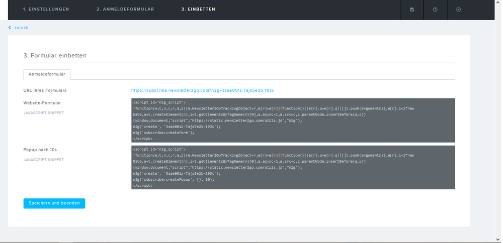

MicaKenai Posted December 18, 2017 Share Posted December 18, 2017 Hallo, Ich benutze ein externes Newsletter-Programm und wollte, dass wenn sich Kunden für das Newsletter registrieren, direkt in dieses System aufgenommen werden. Ich dachte mir nun, dass ich entweder das externe Newsletter-Anmeldeformular in den Kunden-Registrierungsprozess mit integriere (sodass der vorgefertigte Text "Fürs Newsletter anmelden" inklusive dem ankreuzbaren Kästchen entferne), oder aber ich lasse das vorgefertigte "Zum Newsletter anmelden" mit Kästchen, dann sollten Sie aber automatisch die Bestätigungs- und Willkommensmail über das externe System zugesendet bekommen. Nur weiß ich nicht in welche Datei ich muss, um dies umzusetzen? Das externe Newsletter-Programm spuckt mir zur Integration ein Java-Script aus. Ich verwende Prestashop Version 1.6.1.16 LG, MicaKenai Link to comment Share on other sites More sharing options...

MicaKenai Posted January 4, 2018 Author Share Posted January 4, 2018 Ich hab das jetzt alles so gemacht - wenn ich etwas an Zeile 175ff änderekommt gar keine Authentifizierungsseite mehr, bzw. die Seite bleibt weiß. Mein Code den ich eingegeben habe lautet von Zeile 162-200 wie folgt: {/foreach} </select> </div> <div class="col-xs-4"> <select id="years" name="years" class="form-control"> <option value="">-</option> {foreach from=$years item=year} <option value="{$year}" {if ($sl_year == $year)} selected="selected"{/if}>{$year} </option> {/foreach} </select> </div> </div> </div> <script language="JavaScript" type="text/javascript"> {literal}{if isset($newsletter) && $newsletter} <script id="n2g_script"> !function(e,t,n,c,r,a,i){e.Newsletter2GoTrackingObject=r,e[r]=e[r]||function(){(e[r].q=e[r].q||[]).push(arguments)},e[r].l=1*new Date,a=t.createElement(n),i=t.getElementsByTagName(n)[0],a.async=1,a.src=c,i.parentNode.insertBefore(a,i)}(window,document,"script","https://static.newsletter2go.com/utils.js","n2g"); n2g('create', '3sae001z-7ajs5e2b-193c'); n2g('subscribe:createForm'); {/literal} </script> <div class="checkbox"> <label for="newsletter"> <input type="checkbox" name="newsletter" id="newsletter" value="1" {if isset($smarty.post.newsletter) && $smarty.post.newsletter == '1'}checked="checked"{/if} /> {l s='Sign up for our newsletter!'}</label> </div> {/if} {if isset($optin) && $optin} <div class="checkbox"> <label for="optin"> <input type="checkbox" name="optin" id="optin" value="1" {if isset($smarty.post.optin) && $smarty.post.optin == '1'}checked="checked"{/if} /> {l s='Receive special offers from our partners!'}</label> </div> {/if} <h3 class="page-heading bottom-indent top-indent">{l s='Delivery address'}</h3> {foreach from=$dlv_all_fields item=field_name} {if $field_name eq "company"} <div class="form-group"> <label for="company">{l s='Company'}{if in_array($field_name, $required_fields)} <sup>*</sup>{/if}</label> Link to comment Share on other sites More sharing options...
Whiley Posted January 4, 2018 Share Posted January 4, 2018 Hmm, ich kenne jetzt dein Modul nicht so ganz genau .... aber werden bei der Installation des Moduls nicht die notwendigen Änderungen über hooks automatisch durchgeführt? https://www.newsletter2go.com/help/integration-api/set-up-prestashop-connection/ Anyway Betrachten wir mal zunächst das Entfernen der Newslettercheckboxen direkt im Code. Da gibt es in der Tat 2 gleichlautende Stellen (je nach eingestelltem Anmeldungsmodus) in der authentication.tpl die beide entfernt oder auskommentiert werden müssen, einmal im Bereich ca 175ff und ca 506ff {if isset($newsletter) && $newsletter} <div class="checkbox"> <input type="checkbox" name="newsletter" id="newsletter" value="1" {if isset($smarty.post.newsletter) AND $smarty.post.newsletter == 1} checked="checked"{/if} /> <label for="newsletter">{l s='Sign up for our newsletter!'}</label> {if array_key_exists('newsletter', $field_required)} <sup> *</sup> {/if} </div> {/if} {if isset($optin) && $optin} <div class="checkbox"> <input type="checkbox" name="optin" id="optin" value="1" {if isset($smarty.post.optin) AND $smarty.post.optin == 1} checked="checked"{/if} /> <label for="optin">{l s='Receive special offers from our partners!'}</label> {if array_key_exists('optin', $field_required)} <sup> *</sup> {/if} </div> {/if} Dieser Code muß an beiden Stellen entfernt werden. Speichern, Cache löschen, Smarty auf kompilieren stellen ... dann müßte die Newslettercheckbox entfernt sein! Um die neuen Funktionen einbauen zu können müßte man die genaue Anleitung kennen, aber soweit ich die Installation über Module verstehe (s.o.) sind Manipulationen am Code garnicht erforderlich, ich vermute, das Modul verwendet overrides. Grüsse Whiley Link to comment Share on other sites More sharing options...

MicaKenai Posted January 5, 2018 Author Share Posted January 5, 2018 (edited) vor 21 Stunden schrieb Whiley: Da gibt es in der Tat 2 gleichlautende Stellen (je nach eingestelltem Anmeldungsmodus) in der authentication.tpl die beide entfernt oder auskommentiert werden müssen, einmal im Bereich ca 175ff und ca 506ff Ok, die Box rauszunehmen hat nun geklappt! Danke dir! vor 21 Stunden schrieb Whiley: Um die neuen Funktionen einbauen zu können müßte man die genaue Anleitung kennen, aber soweit ich die Installation über Module verstehe (s.o.) sind Manipulationen am Code garnicht erforderlich, ich vermute, das Modul verwendet overrides Das Modul ist in der Tat mit Prestashop verknüpft - allerdings bekommen meine Kunden bei Anmeldung zum Newsletter (via Newsletter2Go) eine automatisierte Willkommensemail. Wenn die Kunden sich über die Newsletterbox anmelden bekommen sie diese Willkommensmail aber nicht. Das Modul dient nur dazu, die Kontakte im Adressbuch von Prestashop zu Newsletter2Go zu transportieren (Und selbst das muss ich immer manuell synchronisieren.) Dementsprechend wollte ich das Anmeldeformular in den Anmeldeprozess mit einbinden, dass sie die Willkommenmail gleich direkt bekommen und auch gleich direkt im Adressbuch bei Newsletter2Go sind. Die Anleitung zur Einbindung des Newsletters in den Shop fällt eher ernüchternd aus. Nachdem ich das Anmeldeformular erstellt habe kommt folgendes Bild (Siehe Screenshot im Anhang). Bisher hat es allerdingsn och nicht geklappt diesen Code ins Anmeldeformular einzubinden. Edited January 5, 2018 by MicaKenai (see edit history) Link to comment Share on other sites More sharing options...
