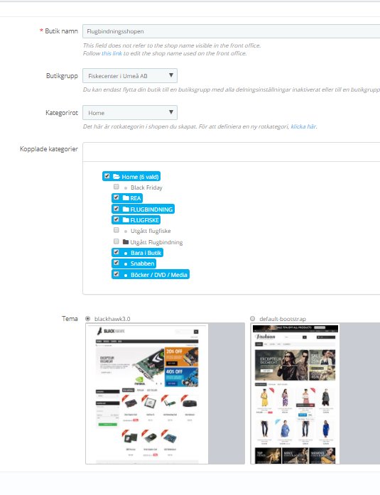

SMA17 Posted December 17, 2017 Share Posted December 17, 2017 Håller på med en multibutik ja har gjort allt enligt punkter men butiken syns inte med temat sidan är bara vit hur får man butiken att synas? Link to comment Share on other sites More sharing options...
Supermange Posted December 18, 2017 Share Posted December 18, 2017 Får du något felmeddelande? Har du ett separat tema för butik2? Fungerar back office som det ska? Kan det vara något med .htaccess? Link to comment Share on other sites More sharing options...

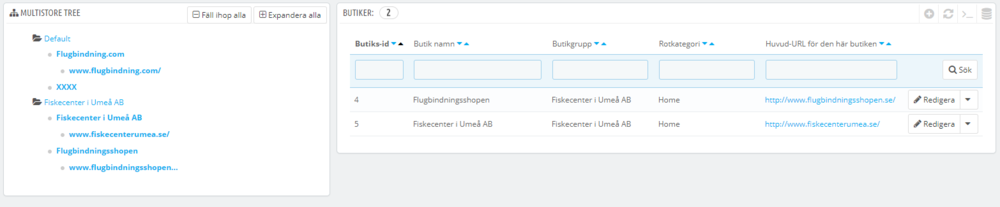

SMA17 Posted December 18, 2017 Author Share Posted December 18, 2017 Hej Nej inget felmeddelande sidan är bara vit. Tar ja bort butik 2 som multishop så kommer ja till butik 1 med butiks 2 domän De ska va samma tema på båda butikerna Japp det fungerar som det ska har du en bild på hur du la in din butik 2 i din admin så ja ser om ja gjort på samma sätt Link to comment Share on other sites More sharing options...

SMA17 Posted December 18, 2017 Author Share Posted December 18, 2017 Hej ja då har vi gjort på samma sätt hur ser de ut i din admin för butik 1 där du lägger in butik 2 hur har du ställt in det där inne Link to comment Share on other sites More sharing options...

Supermange Posted December 18, 2017 Share Posted December 18, 2017 Jag tycker att man ska lägga sina butiker i en separat butiksgrupp. Detta för att det ger möjlighet att förändra kopiorna mer med avseende på kategorier, produkter, priser etc. Allt enligt tabellen på följande sida. http://doc.prestashop.com/display/PS16/The+multistore+interface Möjligen borde varje butik ha en helt egen butiksgrupp. Link to comment Share on other sites More sharing options...

SMA17 Posted December 18, 2017 Author Share Posted December 18, 2017 Nu fick ja den att funka de va ett fel i www adressen;) Link to comment Share on other sites More sharing options...
