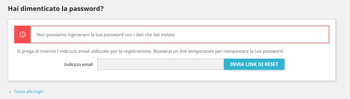

MrDiallo Posted December 15, 2017 Share Posted December 15, 2017 (edited) Buongiorno, ho notato un fastidioso problema riguardante il processo di creazione di una nuova password quando il cliente ne fa richiesta perchè ha dimenticato quella vecchia. In pratica l'email con il link di reset arriva normalmente alla sua casella mail, digita la nuova password ma quando va a dare la conferma il sistema riporta quanto segue in allegato. Volevo sapere se è un problema generale di prestashop che capita anche ad altri o è una questione di template (secondo il creatore del template ovviamente è la prima) Grazie in anticipo Edited December 15, 2017 by MrDiallo (see edit history) Link to comment Share on other sites More sharing options...

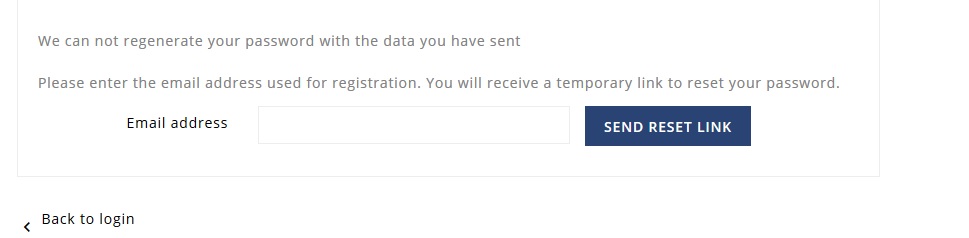

MrDiallo Posted December 21, 2017 Author Share Posted December 21, 2017 Ciao, scusa il ritardo, ho fatto come mi hai detto e l'errore compare anche con il tema di default, quindi a questo punto credo sia proprio un errore della piattaforma. Ti lascio la foto in allegato. Link to comment Share on other sites More sharing options...
fedesib Posted December 21, 2017 Share Posted December 21, 2017 Ciao, scusa la domanda stupida: sei sicuro di inserire un indirizzo email valido ed effettivamente usato per la registrazione al sito nel campo "Indirizzo email"? Dando un'occhiata alla classe che gestisce l'operazione di rigenerazione della password l'errore che appare può essere generato da due possibilità: 1. quello inserito non è un indirizzo email valido 2. l'indirizzo non è mai stato usato per una registrazione Spero di averti aiutato, buona giornata, Federica Link to comment Share on other sites More sharing options...
MrDiallo Posted December 21, 2017 Author Share Posted December 21, 2017 Ovviamente è un'email valida presente in archivio, anche perchè leggendo ciò che compare quando inserisci la mail sembra che, se non è un'email registrata, il link di reset non lo ricevi neanche. Ho pensato potesse essere una questione di caratteri della password, ma dopo varie prove, a quanto pare, non è neanche quello il motivo. Ti ringrazio per il supporto, sei gentilissima, attendo nuove possibili soluzioni. Saluti Link to comment Share on other sites More sharing options...
