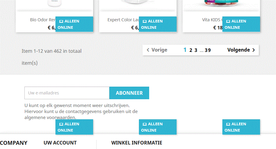

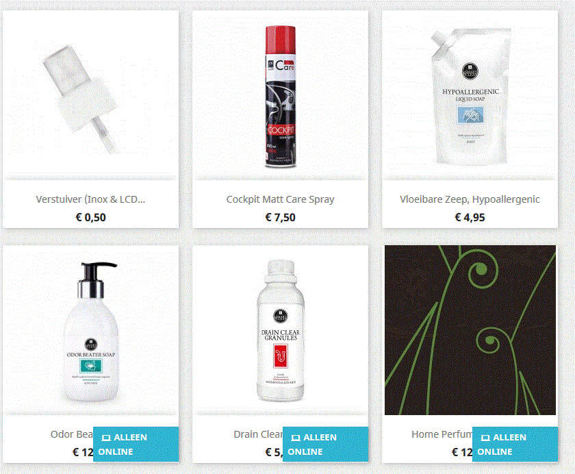

Michel_1911 Posted December 14, 2017 Share Posted December 14, 2017 Goede avond allen, Ik loop tegen een probleem. We hebben meerdere artikelen die WEB only (alleen online) zijn ingesteld in Prestashop 1.7. Wanneer je dan kijkt naar de pagina waar deze producten staan, dan staat het bericht " alleen online" een regel lager. Dus de bovenste rij heeft niets staan en van de melding van de onderste rij staan deze berichten in de footer. Heeft iemand een idee hoe ik dit kan oplossen? Link to comment Share on other sites More sharing options...

Michel_1911 Posted December 15, 2017 Author Share Posted December 15, 2017 (edited) Bijgevoegd de foto van de boven kant en de onderkant van een pagina om het wat duidelijker te maken. Bovenste 2 rijen producten Onderste rij producten Zoals je ziet staat er in de bovenste rij er niets bij. Dan alle andere rijen wel en dan in de footer of bijna in de footer weer een rij. Ik moet nog veel doen, maar dit is 1 van de punten waar ik tegen aanliep en niet zo snel een antwoordt op kon vinden. Edited December 15, 2017 by Michel_1911 (see edit history) Link to comment Share on other sites More sharing options...
ecommerce16 Posted December 18, 2017 Share Posted December 18, 2017 Dit is een css fout. De labels staan namelijk niet goed. Ze staan als het ware een heel blok naar beneden. Het kan ook zijn dat je cache nog moet legen. Leeg ook je browsercache om alles uit te sluiten. Verder kan ik je van PS 1.7 weinig vertellen. Als je nog niet op de laatste versie draait zou je een upgrade kunnen uitvoeren. Hierdoor worden dit soort foutjes meestal wel herstelt. Link to comment Share on other sites More sharing options...
