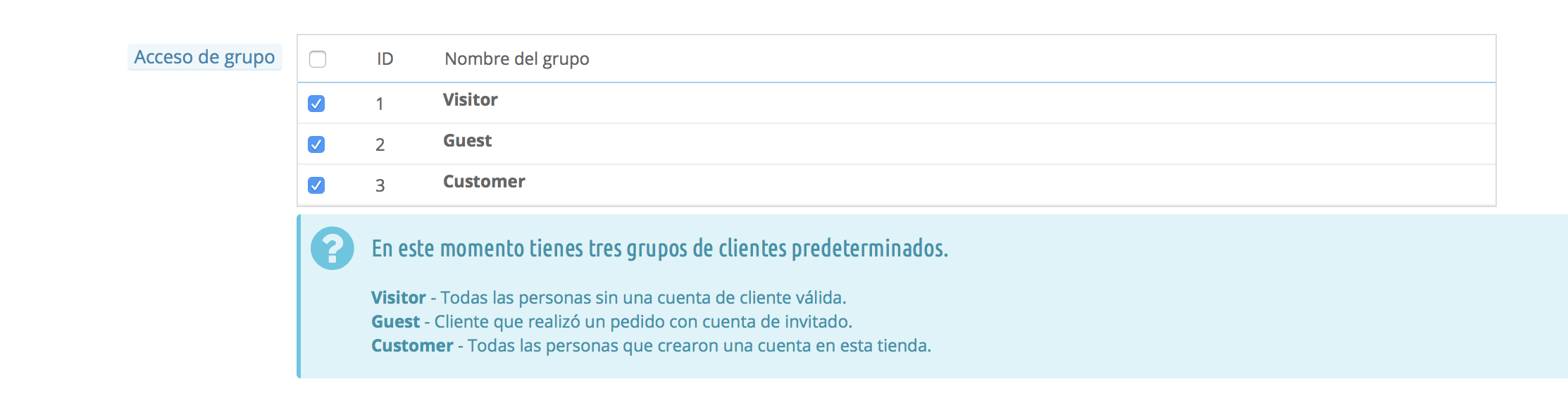

w3bsolutions Posted February 1, 2018 Share Posted February 1, 2018 Buenas tardes, En Catálogo > Categorías, al editar cada categoría, revise que tenga todos los grupos de clientes activados, como en la captura. Si aún así le sigue pasando lo mismo avisa para buscar el problema por otro lado. Link to comment Share on other sites More sharing options...
marco antonio Posted February 1, 2018 Author Share Posted February 1, 2018 hace 7 horas, w3bsolutions dijo: Buenas tardes, En Catálogo > Categorías, al editar cada categoría, revise que tenga todos los grupos de clientes activados, como en la captura. Si aún así le sigue pasando lo mismo avisa para buscar el problema por otro lado. Buenas, gracias por la sugerencia pero eso está todo activado, sigue el problema. Link to comment Share on other sites More sharing options...
