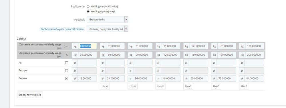

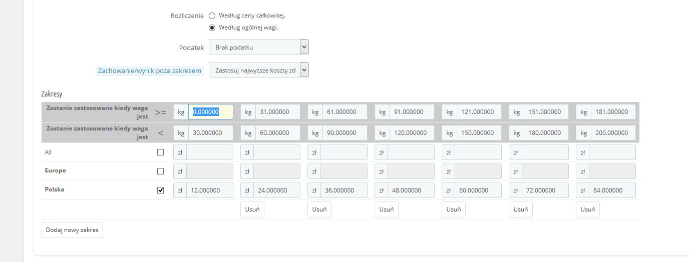

Przemysław Suszek Posted December 14, 2017 Share Posted December 14, 2017 Cześć, Mam dziwny problem. Mam skonfigurowanego jednego przewoźnika, patrz załącznik. Jeżeli dodam produkt o wadzę 30kg to dostawa oblicza się prawidłowo - 12,00 zl. Jeżeli dodam kolejny produkt o wadzę 1kg to dostawa wynosi maksymalną stawkę czyli 84,00 zł. Jeżeli ustawie opcje Zachowanie/wynik poza zakresem - wyłącz to wówczas dostawa jest darmowa. Czyli dodanie produktu o wadzę 1kg waga całości idzie poza zakres, który ustawiony jest na 200kg. Rozwiązaniem problemu jest ustawienie wagi produktu na 1.1kg. Czy ktoś spotkał sie z takim samym problemem ? Mam wrażenie że PS 1.6 ma tutaj błąd. Pozdrawiam Link to comment Share on other sites More sharing options...

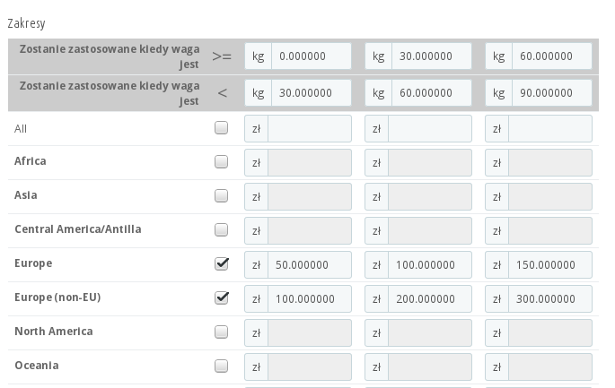

Przemysław Suszek Posted December 14, 2017 Author Share Posted December 14, 2017 Też tak myślałem ale jak ustawie pierwszy rząd 0-30, 30-60. To po zapisaniu zmian mam tak jak na zdjęciu. Link to comment Share on other sites More sharing options...
endriu107 Posted December 14, 2017 Share Posted December 14, 2017 Nie ma zdjęcia do drugiego posta. Link to comment Share on other sites More sharing options...
Przemysław Suszek Posted December 14, 2017 Author Share Posted December 14, 2017 Po zapisaniu mam tak samo jak na zdjęciu w pierwszy poście czyli są przerwy pomiędzy zakresami Link to comment Share on other sites More sharing options...
