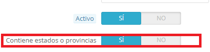

En principio Selector de Provincias viene activo ya en el formulario de direcciones del cliente, siempre que tengas seleccionado en el pais correspondiente en la pestaña Internacional -> Ubicaciones geograficas -> Países -> Editar País (http://victor-rodenas.com/paises-provincias-y-zonas-en-prestashop-1-7/#Gestionar_Paises_en_Prestashop_17)
Casilla:
Contiene Provincias -> Sí
Adjunto Captura

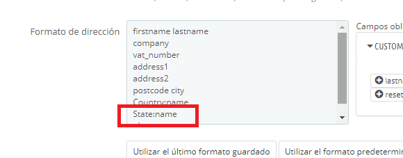

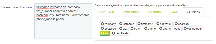

Si te sigue sin aparecer en el formulario de direcciones del cliente, fijate que dentro de la ficha de edición del PAÍS tengas añadido el campo "State:name "
Adjunto Captura
Evidentemente, el País en cuestion tiene que tener cargada tambien las provincias/estados (como lo queramos llamar), que los puedes o meter manualmente desde Internacional -> Ubicaciones geograficas -> Provinias, o importarlo automaticamente en la pestaña Internacional -> Localización -> Importar Pack de localización (http://victor-rodenas.com/paises-provincias-y-zonas-en-prestashop-1-7/#Off_Topic_Relacionado_con_la_gestion_de_paises_provincias_y_zonas_en_Prestashop_17)
Casilla:
Adjunto Captura
Adjunto Captura

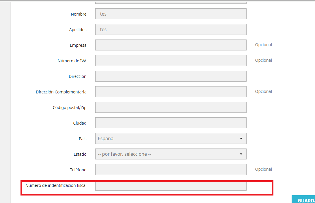

Finalmente he dejado el campo DNI junto con PROVINCIAS en la dirección de entrega. ME ha parecido más correcto que el usuario se registre ágilmente y una vez registrado y quiera compra sea cuando rellene todos los datos.

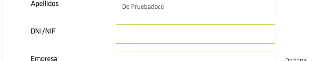

Como puedes ver el campo DNI está incluido entre los campos obligatorios de la dirección, el problema ahora es que no lo marca como obligatorio en el formulario de direcciones.
¿Alguna sugerencia?

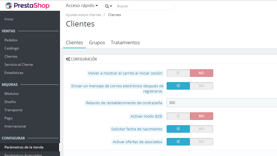

Por ejemplo en Prestashop 1.6, te dejaba en el formulario de registro inicial, rellenar la dirección del cliente o hacer inicialmente un registro basico (te dejaba configurar esto en el panel en la pestaña Preferencias -> Clientes -> Tipo de Proceso de registro de Cliente)
Adjunto Captura
En la 1.7,(ahora mismo, quizas lo cambie en un futuro) en el registro inicial, solo los campos basicos del usuario y la dirección se rellena en en su perfil del propio usuario, o cuando el cliente va a realizar el pedido.
En la 1.7 en la pestaña Parametros de la tienda -> Ajustes de Clientes no aparece lo que si aparecia en la 1.6
Es  posible que en la 1.7 implementen este aspecto para elegir el tipo de registro inicial. (Pero actualmente dentro de la 1.7 hasta la 1.7.2.4 no te deja seleccionar el tipo de registro)

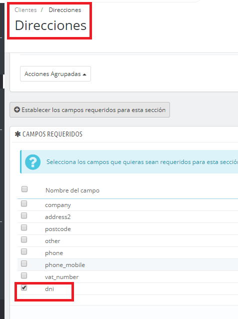

No lo marca como obligatorio ¿Pero si no metes un dato te lo toma como obligatorio?
Si lo señalas tambien en la pestaña Clientes -> Direcciones -> Establecer los campos requeridos para esta sección -> DNI
Adjunto Captura

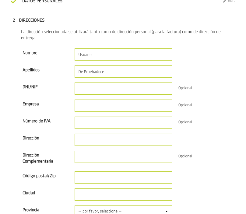

¿Te sigue apareciendo la etiqueta de "Opcional" en el formulario de direcciones?
Adjunto Captura
Te lo digo porque lo he marcado y la "Etiqueta" de opcional no aparece ya, imagino que a ti tambien te debe desaparecer si la marcas.
