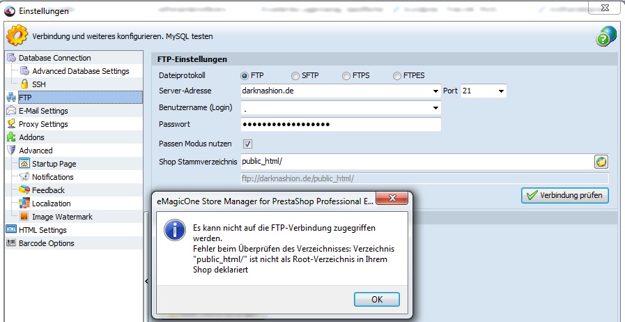

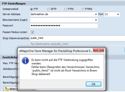

FashionOlymp Posted December 13, 2017 Author Share Posted December 13, 2017 So sieht das Ganze aus. Link to comment Share on other sites More sharing options...
selectshop.at Posted December 13, 2017 Share Posted December 13, 2017 Das sollte heißen public_html/ und nicht public_html. Link to comment Share on other sites More sharing options...
selectshop.at Posted December 13, 2017 Share Posted December 13, 2017 On 12/13/2017 at 10:56 AM, FashionOlymp said: So sieht das Ganze aus. Expand siehe meinen vorigen Beitrag. Es macht einen Unterschied, ob du public_html angibst oder den korrekten Pfad, der public_html/ heißt.... Link to comment Share on other sites More sharing options...
FashionOlymp Posted December 13, 2017 Author Share Posted December 13, 2017 Dieses ändert leider nichts Link to comment Share on other sites More sharing options...
selectshop.at Posted December 13, 2017 Share Posted December 13, 2017 Unsere Beiträge haben sich überschnitten. Soweit sollte alles passen. Was vermutlich nicht passt, ist dass auf deinem Server der Pfad nicht als Root definiert wurde. Den Server-Admin kontaktieren. Wie schon vorher beschrieben: Wenn du dort mehrere Domains laufen hast unter public_html, dann haben diese Domains auch eigene Unterordner. Somit ist es nicht erlaubt, dass du nur auf public_html zugreifen kannst. Da ich nicht weiß ob du shared host fährst, oder einen VPS hast, ist es besser du wendest dich an den Server-Administrator. Der muß entweder an den Regeln schrauben oder den Root korrekt definieren. Das Problem hat nichts mit dem Store Manager zu tun, sondern sind Zugriffsrechte am Server, die nicht korrekt eingestellt sind. Link to comment Share on other sites More sharing options...
