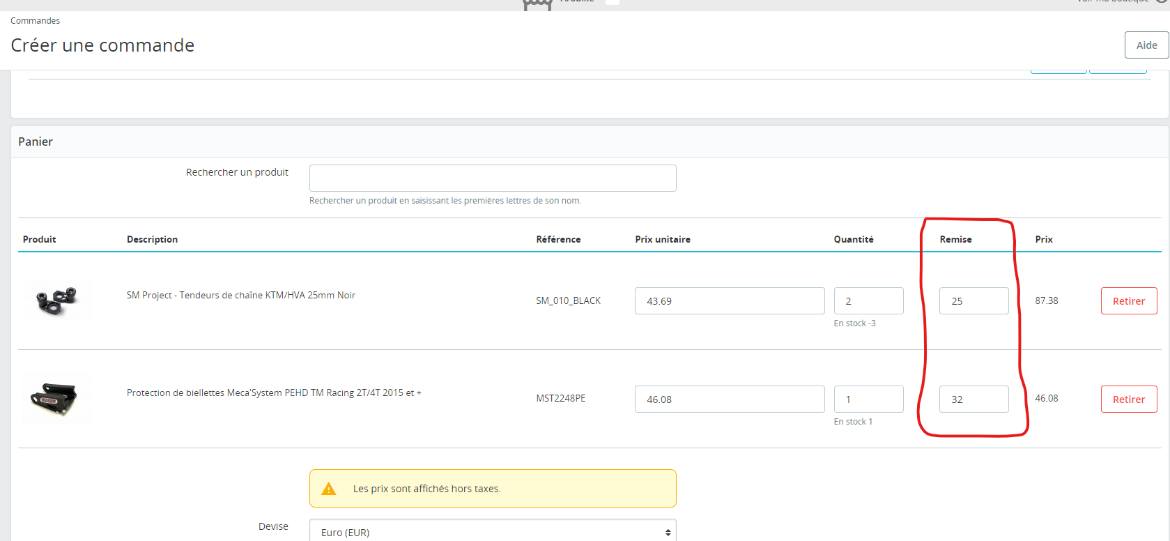

RaWMotorsports Posted December 25, 2021 Author Share Posted December 25, 2021 Je me permet de remonter ce sujet, j'avais réussi à faire cela sur 1.6, et 1.7.6 Désormais sur 1.7.8.2, la gestion du panier en back office a été complétement revu et pour l'instant je galère un peu pour modifier le code. L'idée est donc d'avoir une remise par produit modifiable à la volée lors de la saisie de la commande dans le back office, ce que je faisais auparavant, c'est de venir lors de la saisie d'un pourcentage ajouter/modifier un prix spécifique (remise) pour ce produit/client dans la base de donnée et mise à jour du panier. Je souhaiterais faire la même chose, mais avec la nouvelle version je galère à activer les JS pour faire l'appel AJAX pour le moment. Mais du coup j'en profite pour re-demander, il n'existe pas un module qui rende ceci possible (sans tout changer autour..), ce qui me permettrait de pas tout recommencer quand il y a des gros changement comme ceci sur les version de PS :) Image jointe pour expliquer, le template a été modifié pour ajouter la colonne remise, je suis pour le moment en train de rechercher comment rendre l'input actif en récupérant l'info de l'id_produit et id_customer. Link to comment Share on other sites More sharing options...
Margaux M Posted April 25, 2022 Share Posted April 25, 2022 Bonjour ! Avez-vous réussi ou pourriez-vous partager ce que vous aviez fait pour les précédentes versions ? Je suis aussi intéressé par l'idée d'avoir un module ou au moins la possibilité de faire des remises à la ligne ! Merci! Link to comment Share on other sites More sharing options...
