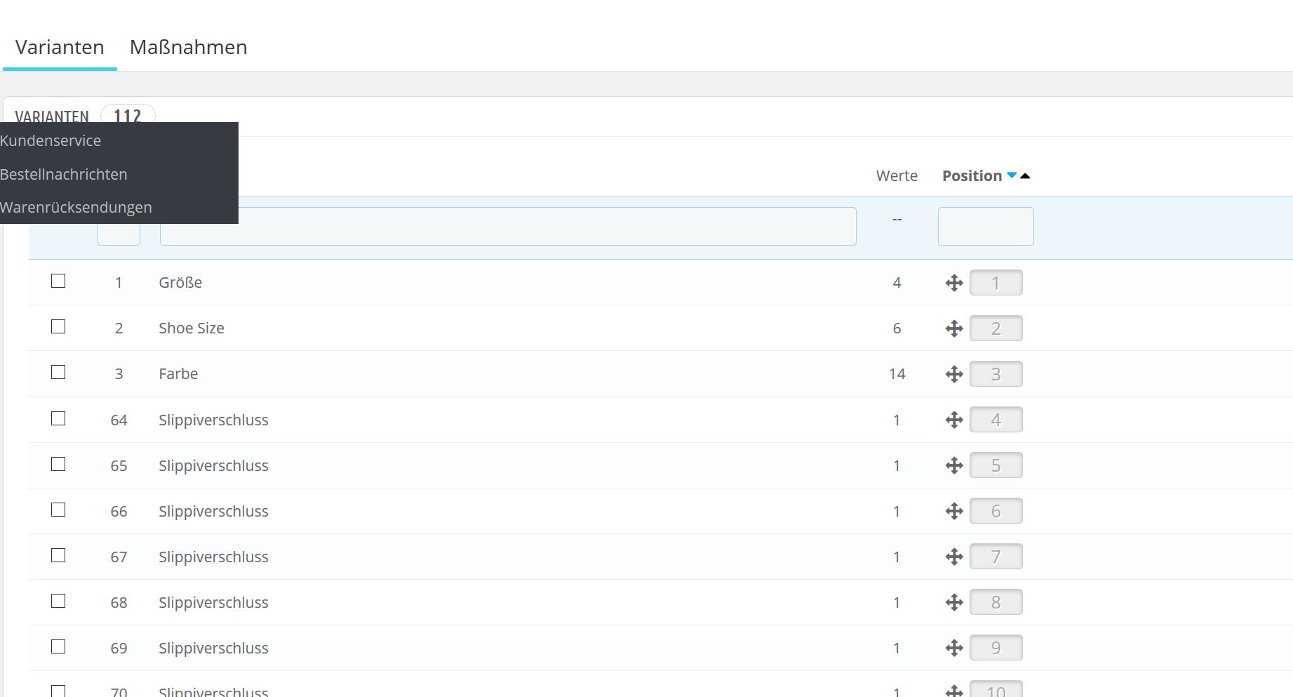

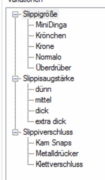

ich möchte einen Prestashop mit der JTL WAWI betreiben. Habe mit dem Shop 1.6 begonnen und bin mittlerweile bei 1.7.2 mit dem jtlconnector 1.5.0. Habe auch 1.7.0 usw. probiert. LEIDER immerwieder die selben Probleme. Artikel mit Kombinationen werden im PrestaShop nicht korrekt angelegt! Wenn man Artikel vom Shop in die WAWI lädt, die bereits im Shop schon mit Variationen bestückt worden sind, werden in der WAWI nur die Variationen selbst angelegt, nicht die Kombinationen. Umgekehrt, wenn man in der WAWI einen Artikel nur mit Variationen bestückt, wird dieser gar nicht in den PrestaShop geladen, weil PrestaShop nur die Kombinationen kennt, wo auch eigene Child Artikel in der WAWI angelegt werden. Erstell ich nun bei diesen Artikeln in der WAWI diese Kombinationen und lasse dafür diese Childartikel anlegen, werden diese Kombinationen übertragen, in PrestaShop auch als ein Artikel mit Varianten angelegt, aber LEIDER wird ein und das selbe Kombinationsattribut für jeden Child Artikel immer wieder als eigener Wert unter Varianten&Eigenschaften angelegt wird (siehe Screenshots Anhang). Zudem legt er auch nur die Slippiverschluss Variationen an und ignoriert die anderen.
