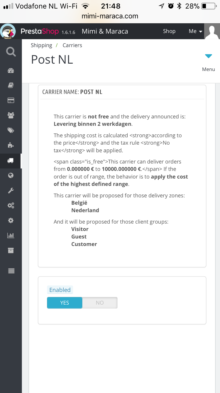

DB6 Posted December 10, 2017 Share Posted December 10, 2017 Hi Ik heb een vraag waarvan ik het antwoord niet terug kan vinden op dit forum. Ik gebruik versie 1.6.1.6 Een klant heeft een bestelling geplaatst met 2 artikelen en ook betaald via IDeal. Dit is verandert in 2 facturen met allebei verzendkosten. Hoe kan dit? Ik heb 1 carrier en 1 magazijn. Bij bestellingen van meer dan €75 worden geen verzendkosten gerekend. Bijgevoegd mijn instellingen. Ik hoor het graag van jullie wat ik niet goed heb gedaan/ moet aanpassen. Alvast bedankt Link to comment Share on other sites More sharing options...

DB6 Posted December 12, 2017 Author Share Posted December 12, 2017 1 hour ago, Wallgrind.nl said: Misschien dat dit ook het probleem bij jou shop is maar Prestashop split orders spliten door 2 bekende scenarios:1) Een vervoerder is niet beschikbaar voor alle producten, als u een bepaalde vervoerder voor 1 product selecteert en een andere vervoerder voor een ander product, dan wordt de order gesplitst. 2) Producten worden niet in hetzelfde magazijn opgeslagen, als u geavanceerd voorraadbeheer gebruikt en u producten aan verschillende magazijnen hebt toegewezen, of één is wel toegewezen en de andere niet. Dankjewel voor je antwoord. Hiermee is het helaas nog niet opgelost: ik heb slechts 1 vervoerder en geen verschillende magazijnen...Een idee waar het anders nog aan kan liggen? Link to comment Share on other sites More sharing options...
