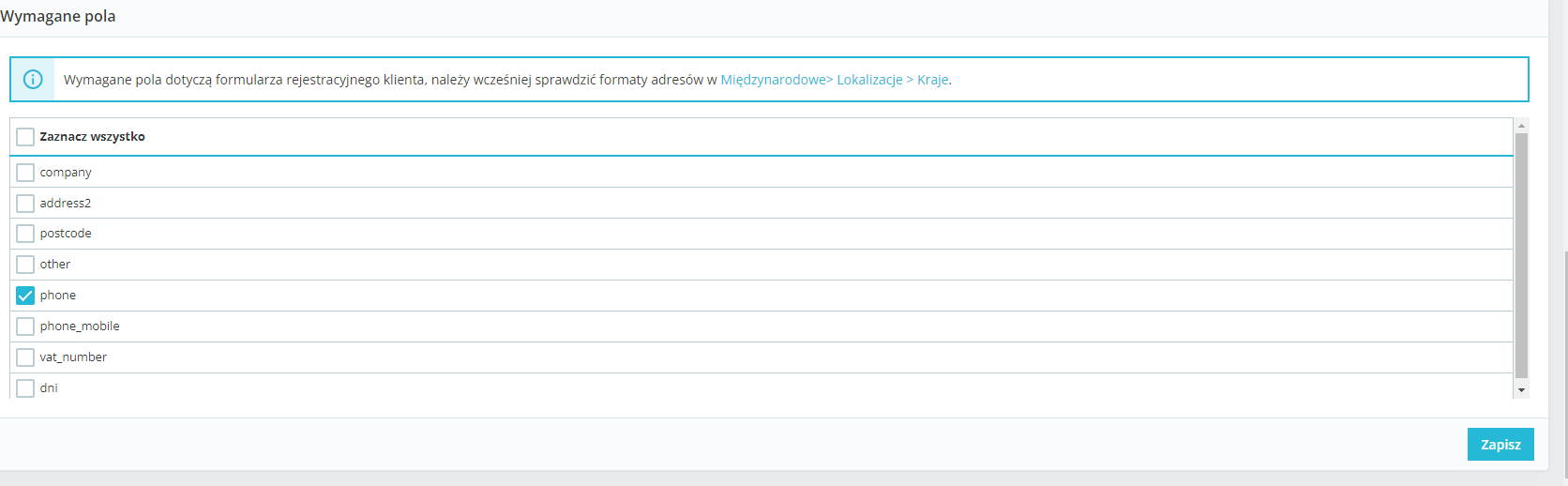

0 Oldigarage Posted January 23, 2023 Share Posted January 23, 2023 (edited) Witam serdecznie, proszę o pomoc! Posiadam PrestaShop 1.7.7.5 od dwóch dni nowi klienci, którzy wspierają konta w sklepie po uzupełnieniu danych adresowych, nie mogą dalej przechodzić do zamówienia, ponieważ pole które jest włączone NIP nie pozwala na pozostawienie go pustego. Po wyłączeniu Tax Number wszystko działa prawidłowo, ale klienci z którzy powinni mieć VAT0 sklep dolicza im VAT. Edited January 23, 2023 by Oldigarage (see edit history) Link to comment Share on other sites More sharing options...

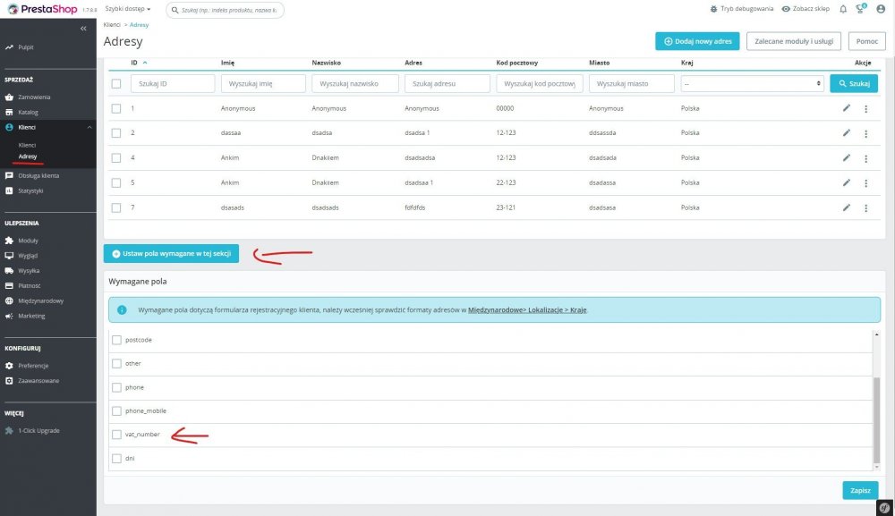

0 get3code Posted January 23, 2023 Share Posted January 23, 2023 Witaj, sprawdź czy nie masz nipu jako wymaganego. Być może tutaj leży problem. Odznacz że jest wymagany i problem powinien zniknąć. Link to comment Share on other sites More sharing options...
0 Oldigarage Posted January 23, 2023 Share Posted January 23, 2023 Dziękuję za pomoc, ale tutaj mam wszystko prawidłowo. Wszystko opiera się na tym module Tax number validator, wystarczy że jest włączony a zwykły klient nie może się zarejestrować bo wymagany jest nip, jak go wyłączę wszystko działa poprawnie, ale klient firma gdzie faktura powinna być 0Vat jest ten wat naliczany. Link to comment Share on other sites More sharing options...
