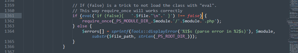

Eolia Posted January 7, 2023 Share Posted January 7, 2023 Vous avez un module qui a été écrit pour PHP 7.2 ou plus (récemment ajouté sans doute) et la fonction eval() crashe sur les use en début de fichier. Soit vous virez ce module du ftp, soit vous virez le contrôle eval() de la classe module. Link to comment Share on other sites More sharing options...
