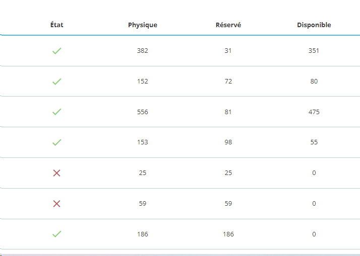

HeineFR Posted April 28, 2022 Share Posted April 28, 2022 (edited) On 4/28/2022 at 1:40 PM, raypenbar said: J'ai cru comprendre qu'il n'y avait plus de stock avancé depuis PrestaShop 1.7. Expand Je suis sous PS 1.7.5.1 pour le cas cité précédemment. Dans Catalogue -> Stock vous avez les quantité des stocks: physique / réservé / disponible Edited April 28, 2022 by HeineFR (see edit history) Link to comment Share on other sites More sharing options...
raypenbar Posted April 28, 2022 Share Posted April 28, 2022 On 4/28/2022 at 1:33 PM, HeineFR said: Egalement, des états de commande peuvent ne pas considérer la commande comme valide ou comme expédié et donc laisser le stock en réservé sans modifier le stock physique tant qu'un état précis n'est pas mis en place. Expand J'ai bien trouvé merci, du coup vous gérez comment pour que tout soit parfait ? L'idéal serait que le stock physique se décrémente dès qu'une commande passe au statut "en cours de préparation", vous faites ça autrement ? Link to comment Share on other sites More sharing options...
HeineFR Posted April 28, 2022 Share Posted April 28, 2022 Le stock physique est bon puisqu'il s'agit du stock présent dans l’entrepôt, il contient donc le stock + le stock réservé des commandes non expédiées. Il faut juste que le stock réservé se soustraie au stock physique lorsque le statut de la commande est en expédié. Paramètres -> Commandes -> Etats de commandes -> Modifier le statut expédié et cocher "marquer la commande comme expédiée". Link to comment Share on other sites More sharing options...
raypenbar Posted April 28, 2022 Share Posted April 28, 2022 (edited) En fait le stock physique n'est pas bon puisqu'on ne sait pas d'où sort le chiffre, je précise que je suis un webmaster arrivé plusieurs années après le lancement de la boutique, le stock physique ne correspond plus à la réalité. Mais en fait je pense avoir compris une bonne partie du problème qui est lié à d'autres problèmes : de nombreuses commandes n'ont jamais le statut expédié et restent bloqués sur le statut "paiement accepté" ou "préparation en cours", elles passent donc dans la case "réservé" du stock. J'ai vérifié il y a plus de 5000 commandes avec le statut "paiements accepté" alors qu'elles datent d'il y a plus d'un mois. Edited April 28, 2022 by raypenbar (see edit history) Link to comment Share on other sites More sharing options...
HeineFR Posted April 28, 2022 Share Posted April 28, 2022 (edited) Dans ce cas, il va falloir "s'amuser" à faire une petite requête SQL sur les stock de sorte à appliquer quelque chose de cohérent avec le stock réel. Le stock se trouve dans la table stock_available, si cela peut t'aider voici les différentes requêtes effectuées par un outil d'inventaire que j'ai développé : $sql_updstockav = "UPDATE `ps_stock_available` set quantity = quantity+$q where id_product = '$id_prod_stock' and id_product_attribute = '$id_prod_attribute_stock'"; $sql_updstockavpq = "UPDATE `ps_stock_available` set physical_quantity = quantity+reserved_quantity where id_product = '$id_prod_stock' and id_product_attribute = '$id_prod_attribute_stock'"; //mise à jour necessaire pour les produits avec attribut : $sql_selecttotalstock = "SELECT sum(quantity) as total from ps_stock_available where id_product = '$id_prod_stock' and id_product_attribute != '0'"; $sql_updstockav1 = "UPDATE `ps_stock_available` set quantity = $totalattr where id_product = '$id_prod_stock' and id_product_attribute = '0'"; Attention que lorsqu'on modifie cette table, le prestashop fait ensuite une routine d'actualisation lorsque l'on passe une commande en expédiée ou qu'un client passe une commande. EDIT: Dans ton cas n'oublie pas en amont de réinitialiser tous les stocks réservés en s'assurant que les commandes légitimes soient toutes expédiées. Egalement, si une commande passe en annulé les stock risquent d'être remis. Edited April 28, 2022 by HeineFR edit (see edit history) 1 Link to comment Share on other sites More sharing options...
