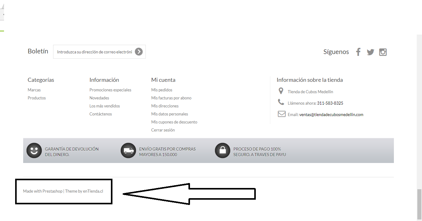

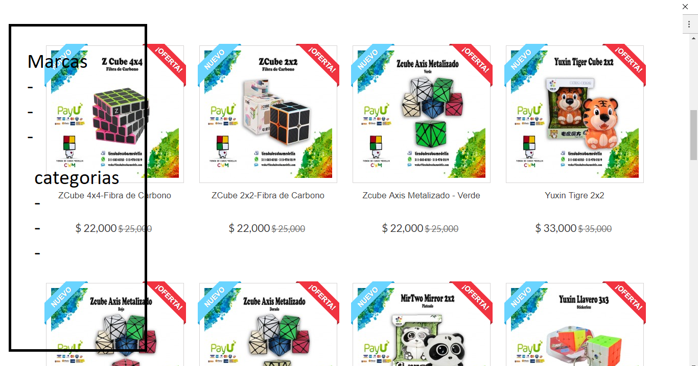

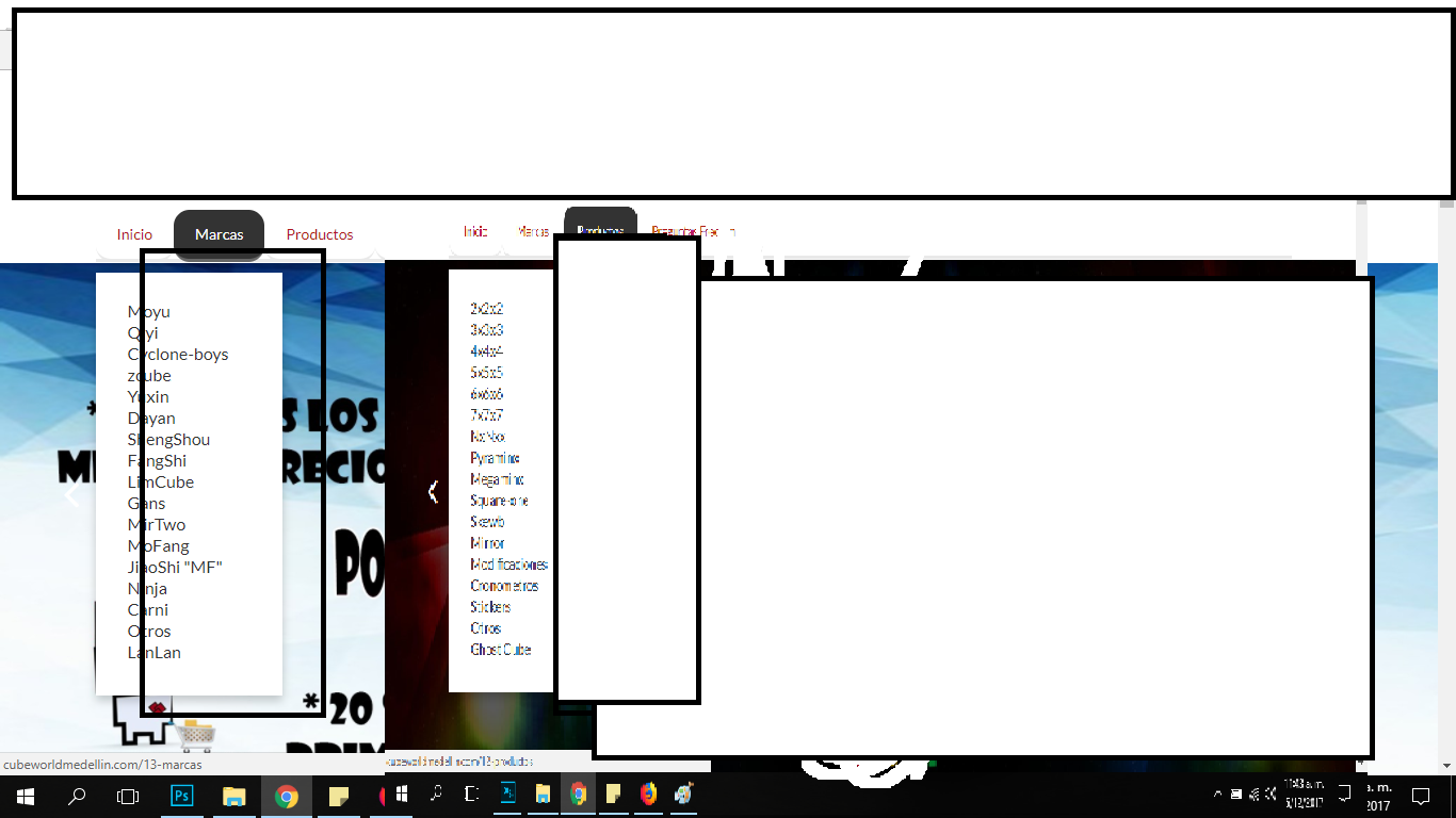

camilocwm Posted December 5, 2017 Share Posted December 5, 2017 buenos dias compañeros, en estos momentos me encuentro haciendo una pagina web para mi negocio con recursos muy limitados, y no tengo una persona que programe nuestra pagina, todo lo estoy haciendo empiricamente y ya tengo cerca del 80% de la pagina terminada, tengo 3 preguntas 1- como puedo agregar un menu o algo parecido donde mi cliente pueda observar directamente las categorias que tengo creadas de mis productos por ejemplo marca y tipo . el menú o bloque iria mas o menos en la zona que delimite. 2- aunque agradezco todos los aportes que hacen en esta pagina, y escribi agradeciendo al creador del tema que uso por compartirlo, es posible quitar esta marca de Agua ? ya que para los clientes puede tomarlo como algo impropio ? 3- otro problema que tengo es que en los menus de las categorias creadas, a pesar que las categorias estan posicionadas en lugares diferentes, este menu se muestra en el mismo sitio al lado isquierdo, hay alguna forma de que al pasar el puntero por cada categoria, el menu desplegable quede debajo de esta ? muchas gracias. Link to comment Share on other sites More sharing options...
Luisejo Posted December 5, 2017 Share Posted December 5, 2017 Hola camilocwm, puntualizo sobre tus dudas. Punto 1 - Pégale un vistazo al módulo navegación por facetas: https://www.webempresa.com/blog/bloque-de-navegacion-por-facetas-de-prestashop.html Si esto no te sirve, tendrás que contratar a algún desarrollador que te haga un módulo a medida como tengo yo en este proyecto http://rekire.es/ O comprar algún módulo ya desarrollado. Punto 2 - Ese texto deberías poder cambiarlo desde traducciones, aunque depende mucho de la plantilla que estés utilizando. Punto 3 - Si claro que se puede modificar donde aparece el sub-menu, para ello tendrás que editar el fichero theme.css de tu plantilla actual. Link to comment Share on other sites More sharing options...
nadie Posted December 5, 2017 Share Posted December 5, 2017 (edited) 32 minutes ago, camilocwm said: Por lo que veo parece que usas la plantilla minimal theme https://www.prestashop.com/forums/topic/334191-plantilla-gratis-para-prestashop-16-17-minimal/ que es una variación de la plantilla por defecto con dos/tres cositas cambiadas. Decirte que en esa plantilla que te has bajado el CopyRight ni viene como parte del blockcms (ni como traduccion de esta) como en la 1.6, ni como traducción de la plantilla como en Prestashop 1.7 (http://victor-rodenas.com/2016/12/13/cambiar-copyright-del-pie-de-pagina-en-prestashop-1-7/) Me he bajado tu plantilla, que por lo que veo estas usando Prestashop 1.6 o eso parece, y he visto que en en el fichero: /themes/tuplantilla/footer.tpl Tienes esta linea: (a pelo sin los l s para que forme parte de la traducción) Si la quieres eliminar: <div class="row" style="margin-top:45px; padding-top:35px; border-top:2px solid #eee;">Made with <a href="https://www.prestashop.com/es" target="_blank">Prestashop</a> | Theme by <a href="https://entienda.cl" title="Prestashop Chile" target="_blank">enTienda.cl</a> </div> o la comentas o la eliminas. Recuerda luego limpiar la cache en la pestaña Parametros Avanzados -> Rendimiento Edited December 5, 2017 by nadie (see edit history) Link to comment Share on other sites More sharing options...
camilocwm Posted December 5, 2017 Author Share Posted December 5, 2017 (edited) hace 5 minutos, nadie dijo: Por lo que veo usas la plantilla minimal theme https://www.prestashop.com/forums/topic/3341[spam-filter]plantilla-gratis-para-prestashop-16-17-minimal/ que es una variación de la plantilla por defecto con dos/tres cositas cambiadas. Decirte que en esa plantilla que te has bajado el CopyRight ni viene como parte del blockcms, ni como traducción como en Prestashop 1.7 http://victor-rodenas.com/2016/12/13/cambiar-copyright-del-pie-de-pagina-en-prestashop-1-7/ Me he bajado tu plantilla, que por lo que veo estas usando Prestashop 1.6 o eso parece, y he visto que en en el fichero: /themes/tuplantilla/footer.tpl Tienes esta linea: Si la quieres eliminar: <div class="row" style="margin-top:45px; padding-top:35px; border-top:2px solid #eee;">Made with <a href="https://www.prestashop.com/es" target="_blank">Prestashop</a> | Theme by <a href="https://entienda.cl" title="Prestashop Chile" target="_blank">enTienda.cl</a> </div> o la comentas o la eliminas. Recuerda luego limpiar la cache en la pestaña Parametros Avanzados -> Rendimiento Muchas Gracias, con esto ya solucione el punto numero 2! efectivamente theme minimal y prestashop 1.6. muchas gracias Edited December 5, 2017 by camilocwm (see edit history) Link to comment Share on other sites More sharing options...
camilocwm Posted December 5, 2017 Author Share Posted December 5, 2017 hace 19 minutos, Luisejo dijo: Hola camilocwm, puntualizo sobre tus dudas. Punto 1 - Pégale un vistazo al módulo navegación por facetas: https://www.webempresa.com/blog/bloque-de-navegacion-por-facetas-de-prestashop.html Si esto no te sirve, tendrás que contratar a algún desarrollador que te haga un módulo a medida como tengo yo en este proyecto http://rekire.es/ O comprar algún módulo ya desarrollado. Punto 2 - Ese texto deberías poder cambiarlo desde traducciones, aunque depende mucho de la plantilla que estés utilizando. Punto 3 - Si claro que se puede modificar donde aparece el sub-menu, para ello tendrás que editar el fichero theme.css de tu plantilla actual. hola luis, para el punto 2 me podrias ayudar con que fichero exactamente y que linea de codigo ? muchas gracias Link to comment Share on other sites More sharing options...

camilocwm Posted December 5, 2017 Author Share Posted December 5, 2017 hace 1 minuto, nadie dijo: El punto 2 ¿no es el que te dije en mi respuesta de arriba (https://www.prestashop.com/forums/topic/639253-pregunta-menu-horizontal-y-creado-por/?do=findComment&comment=2641958), que me has confirmado que era correcto? disculpame, para el punto 3 , el de alinear los submenu dependiendo la categoria Link to comment Share on other sites More sharing options...
Luisejo Posted December 5, 2017 Share Posted December 5, 2017 Si nadie no va a intervenir, yo con mucho gusto te ayudaré. Para ello necesito ver la URL de la tienda y ver que estilos están cargando. Si interviene nadie, lo dejo en sus manos. ;) Link to comment Share on other sites More sharing options...
nadie Posted December 5, 2017 Share Posted December 5, 2017 2 hours ago, Luisejo said: Si nadie no va a intervenir, yo con mucho gusto te ayudaré. Para ello necesito ver la URL de la tienda y ver que estilos están cargando. Si interviene nadie, lo dejo en sus manos. Todo en tus manos. Yo solo estoy de pasada por el foro. Saludos, Link to comment Share on other sites More sharing options...
Luisejo Posted December 6, 2017 Share Posted December 6, 2017 Pues con el permiso de nadie, cuando puedas me pasas la URL de la página camilocwm, así le pegaremos un vistazo a la hoja de estilos. Link to comment Share on other sites More sharing options...
