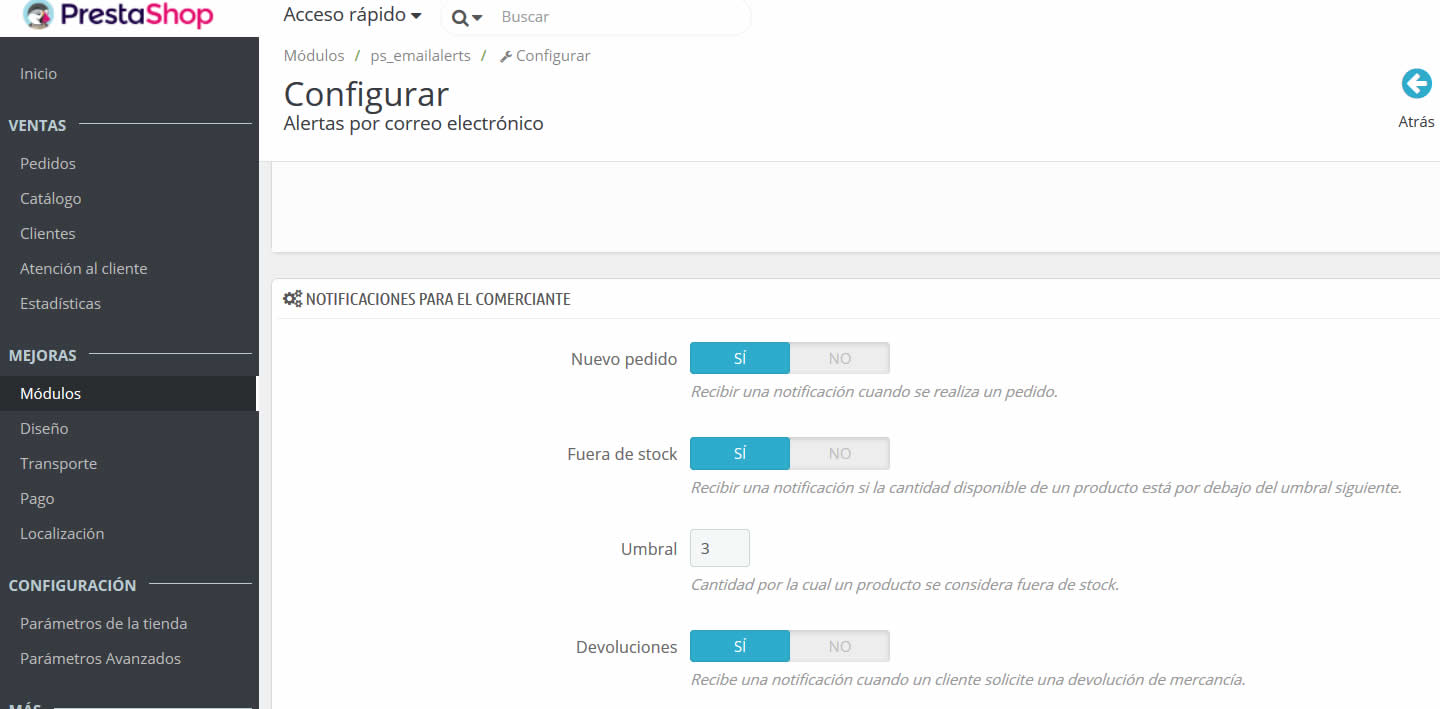

Naroa Posted December 4, 2017 Share Posted December 4, 2017 Hola, tienes que configurarlo en el módulo "Alertas por correo electrónico", en el apartado "notificaciones para el comerciante" Un saludo! Link to comment Share on other sites More sharing options...

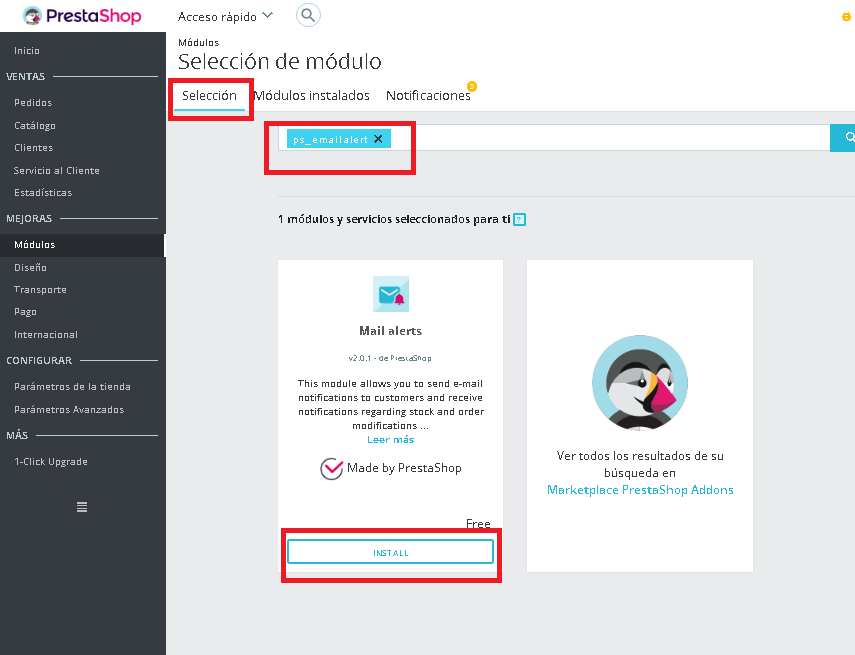

nadie Posted December 4, 2017 Share Posted December 4, 2017 (edited) 24 minutes ago, Luisejo said: Hola Naroa, ¿tienes a mano el enlace del módulo? Lo he estado buscando en mi Prestashop versión 1.7.2.1 y no veo que venga por defecto. Gracias! El módulo es un clásico de Prestashop, en la actualidad no viene instalado por defecto (digo en la actualidad pero si se busca lo puedes instalar), entonces cuando estas en la pestaña módulos -> módulos y servicios, en la pestaña "Selección" tienes que buscar el módulo. Adjunto Captura (Lo puedes buscar, por ejemplo, con el nombre mail alerts, alerts a seca, o directamente con el nombre interno ps_emailalert) y te aparecera para bajarlo/instalarlo.) ---------------------- Sino, pues también tienes acceso el repositorio del módulos oficiales de prestashop en github: https://github.com/PrestaShop/PrestaShop-modules Pero vamos que desde "Seleccion" debes poder instalarlo automaticamente, si en principio lo buscas como te he comentado. Edited December 4, 2017 by nadie (see edit history) Link to comment Share on other sites More sharing options...

Majagranzas Posted December 5, 2017 Author Share Posted December 5, 2017 (edited) Muchas gracias!!! Efectivamente, ese módulo se puede instalar, pero no soluciona el problema ya que solo permite establecer un único umbral de avisos para todos los productos, lo que tiene una utilidad de casi cero puesto que practicamente de ninguno de los productos de la tienda tiene la misma cantidad de stock mínimo para necesitar ser repuesto... He encontrado uno: Stock Alert (https://addons.prestashop.com/es/gestion-stock-proveedores/16909-alertas-de-stock-por-producto.html), que permite poner una cantidad para cada producto, pero no es muy practico, puesto que al no integrarse en las características de cada producto, sino estar en un menu aparte, te obliga a introducir el producto con todas sus características, stosck, etc y luego ir al Addon, buscar el producto y poner la cantidad a la que te tiene que avisar... Pero al menos me soluciona el problema. De nuevo gracias a todos por ayudarme! Edited December 10, 2017 by Majagranzas (see edit history) Link to comment Share on other sites More sharing options...

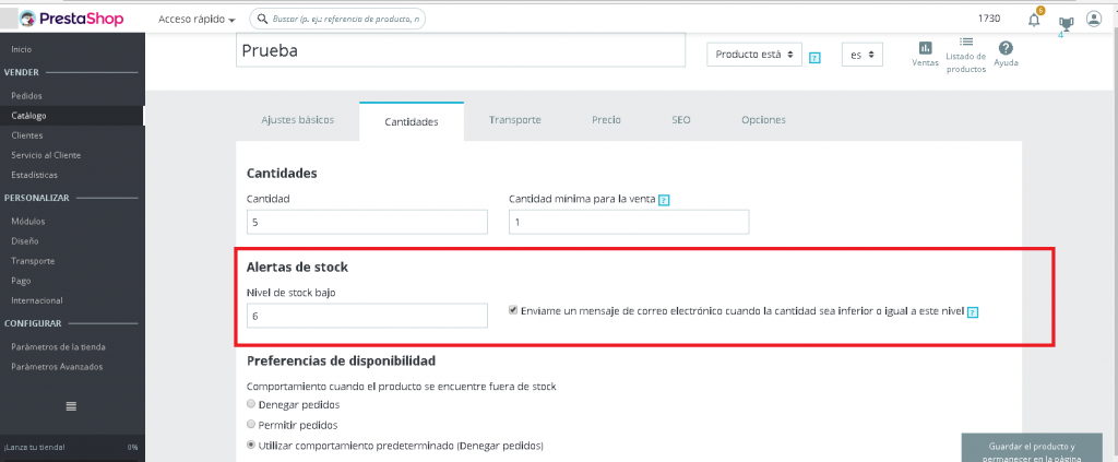

nadie Posted December 16, 2017 Share Posted December 16, 2017 (edited) No me he olvidado de este tema, informo que a partir de Prestashop 1.7.3.0 (que ayer salio la beta 1) ya se incluye en la ficha del producto de forma nativa la opción de configurar el umbral del aviso por email de forma individidual en el producto. - #8293: Low-stock alert configuration in the Product Page http://victor-rodenas.com/wp-content/uploads/2017/12/changelog_1.7.3.0-beta1.txt Muestro captura de la ficha de edición del producto con la opción nueva: http://victor-rodenas.com/wp-content/uploads/2017/12/alerta_stock_individual_producto-1024x423.png Saludos, Edited December 16, 2017 by nadie (see edit history) Link to comment Share on other sites More sharing options...
