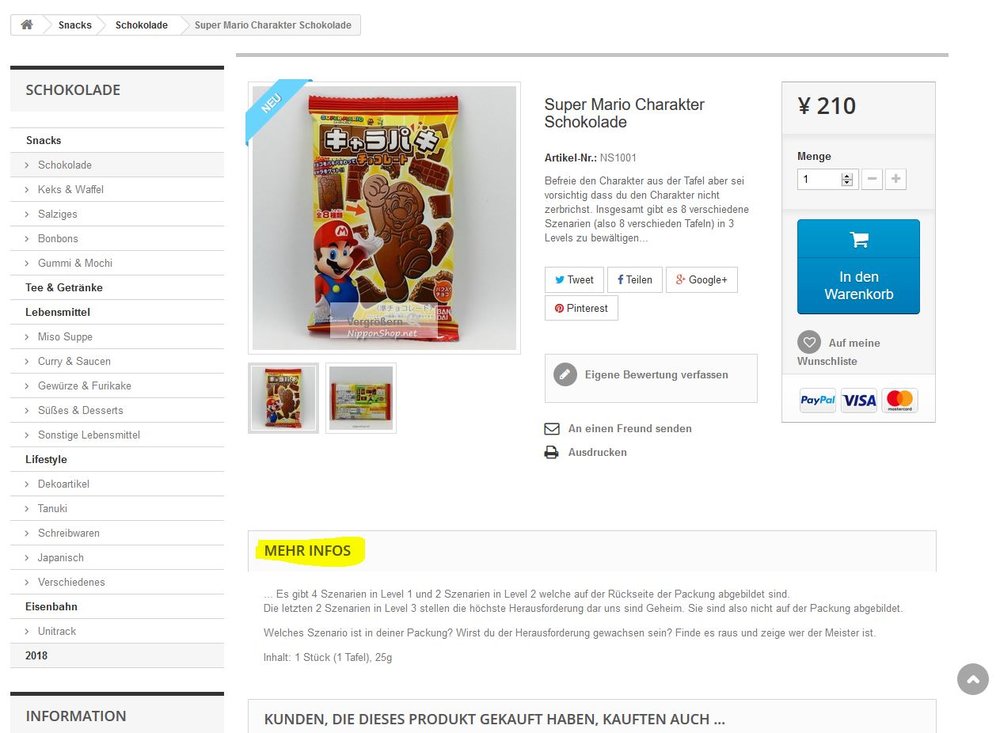

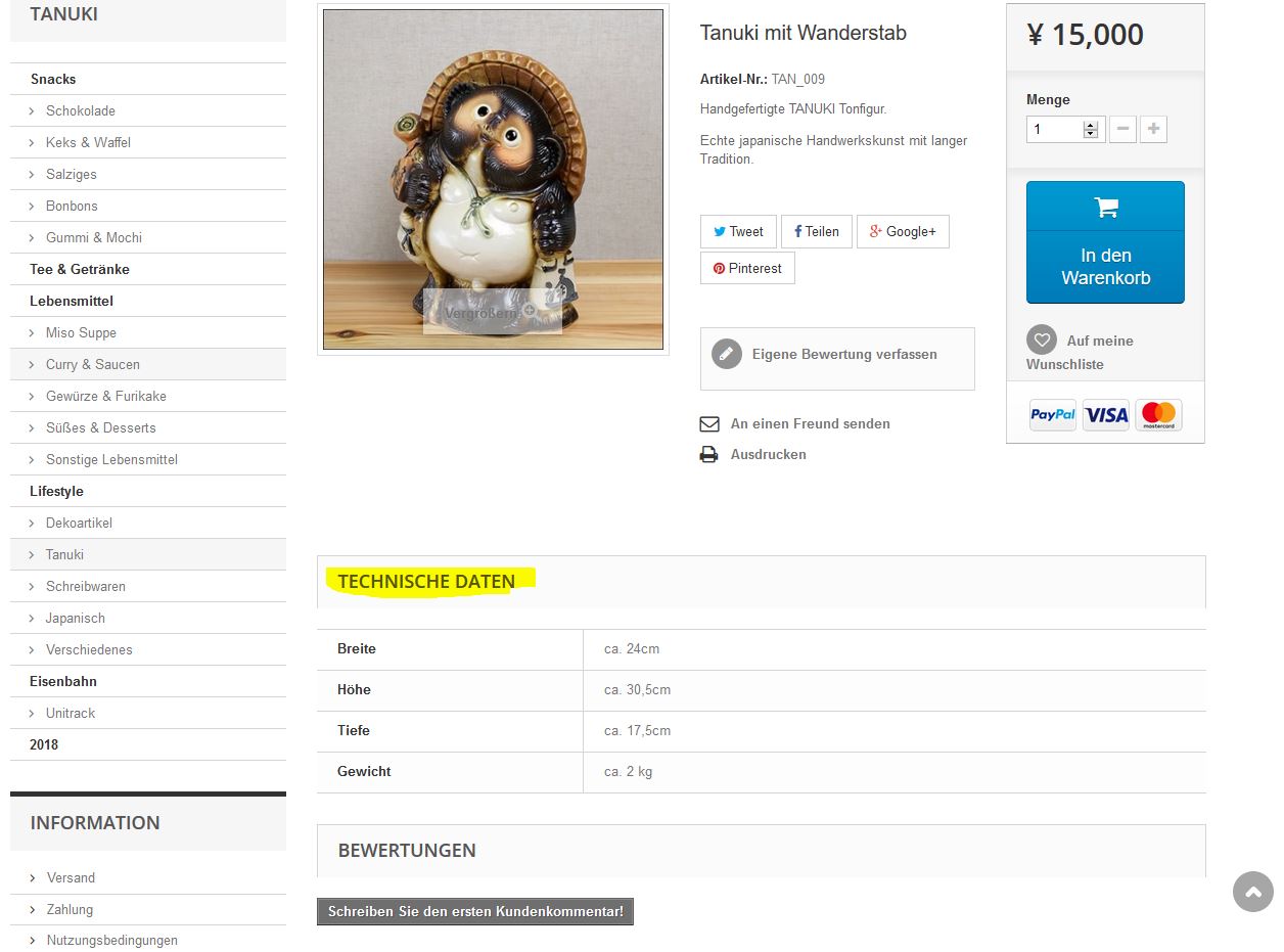

NSN Posted December 4, 2017 Share Posted December 4, 2017 Hallo zusammen, Wie man im Titel vielleicht schon rausbekommen kann habe ich ein Problem mit der Anzeige in der Section "page product box" In Verwendung ist die Version 1.6.1.4 Im Normalfall steht oben die Kurzbeschreibung und unten die erweiterte Beschreibung mit dem header "Mehr Infos" Hier ein Beispiel: https://www.nipponshop.net/de/schokolade/1001-super-mario-charakter-schokolade.html Wenn ich nun aber einen Artikel anlege bei dem ich auch "technische Daten" angebe dann zeigt es mir auf der Artikelseite diese zwar auch an, aber die erweiterte Produktbeschreibung geht verloren bzw. wird nicht mehr angezeigt. Hier ein Beispiel: https://www.nipponshop.net/de/tanuki/34-tanuki-mit-wanderstab.html Was mir auch grad noch aufgefallen ist ist dass die Möglichkeit Produkte zu bewerten nur vorhanden ist wenn die technischen Daten angezeigt sind und sonst leider nicht. Da ich grad komplett ein Brett vorm Kopf hab wollte ich mal fragen ob jemand ne Idee hat woran das liegt und wie ich das beheben kann. Ich weis dass es früher mal anderes war aber ich hab keine Ahnung seit wann das Problem besteht (nur vor kurzen zufällig entdeckt) und könnte mich auch nicht erinnern irgendetwas bestimmtes im Shop geändert zu haben. Viele Grüße Stefan Link to comment Share on other sites More sharing options...

Shad86 Posted December 5, 2017 Share Posted December 5, 2017 (edited) Sonst nimm dir mal einen anderen 1.6er Shop vor uns vergleich mal den Quellcode. Gerade in dem Bereich der Tabs. Ob diese noch enthalten sind und nur nicht angezeigt werden oder ob diese im Quellcode garnicht erst da sind. Dann könnte man in die Richtung weiter gehen und gucken ob die TPL so aussieht wie sie aussehen müsste oder alle anderen Dateien die mit der Dartsellung der Tabs zu tun haben. Oder sind irgendwelche zusätzlichen Module installiert die du mal probehalber deaktivieren kannst? Wurde vielleicht irgendwas geupdated das sich jetzt nicht mit irgendwas anderem verträgt? Edit: Beim zweiten Link ist der Block für die Infos auf jedem Fall im Code, wird aber durch display:none; ausgeblendet. Und wenn man den einblendet wird der nicht als Tab angezeigt sondern als Block darunter. Hast du vielleicht ein anderes theme als das Standard? Edited December 5, 2017 by Shad86 (see edit history) Link to comment Share on other sites More sharing options...

NSN Posted December 10, 2017 Author Share Posted December 10, 2017 Am 5.12.2017 um 10:21 PM schrieb Shad86: Beim zweiten Link ist der Block für die Infos auf jedem Fall im Code, wird aber durch display:none; ausgeblendet. Und wenn man den einblendet wird der nicht als Tab angezeigt sondern als Block darunter. Hast du vielleicht ein anderes theme als das Standard? Ich verwende das Standard Theme, habe dies jedoch geringfügig angepasst. Soweit ich jetzt feststellen konnte liegen beide Probleme am "display:none" und ich such mir grad nen Teufel um raus zu bekommen wo ich das ändern kann. Link to comment Share on other sites More sharing options...
