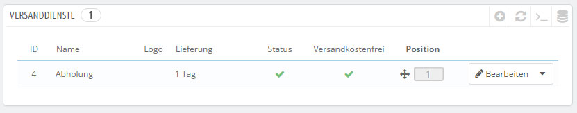

Columbo Posted December 3, 2017 Share Posted December 3, 2017 Hallo, Ich habe einen Versanddienst "Abholung" in meiner Presta-Installation eingerichtet :. Im Frontend steht mir diese allerdings nicht zur Verfügung: Wo kann der Fehler liegen ( Presta 1.7.2.4 )? Dem Versanddienst sind sämtliche Beutzergruppen zugewiesen. Danke Link to comment Share on other sites More sharing options...

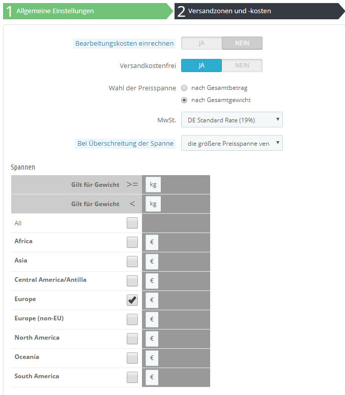

Columbo Posted December 4, 2017 Author Share Posted December 4, 2017 Ok, habs gefunden, danke! Ich hatte bei der Versandart unter "Versandzonen und -spannen" im Block "Spannen" keinen Haken gesetzt. Finde das etwas ungünstig betitelt, weil ich Spannen ja nicht benötige, aber gut, ich weiß nun zumindest, dass ich dort noch eine Zone angeben muss. Link to comment Share on other sites More sharing options...

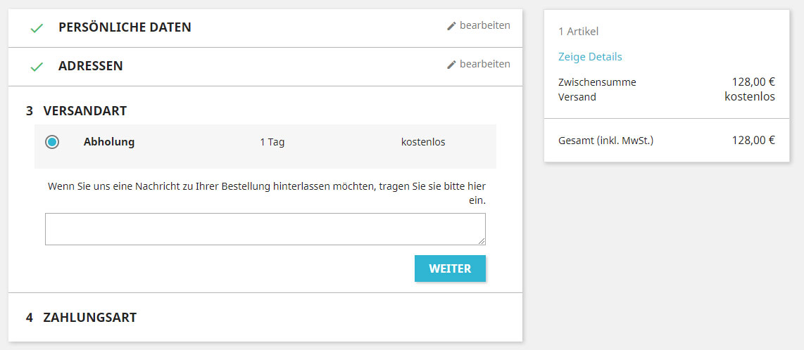

Shad86 Posted December 4, 2017 Share Posted December 4, 2017 Guck dir den Checkout dann mal noch an. Wenn ich eine Versandart als kostenlos markiere kommt ein kleiner Zusatztext. Da ich den aber nicht haben möchte gebe ich bei der Spanne einfach 0€ an. dann steht da auch kostenlos aber der Hinweistext ist weg. Link to comment Share on other sites More sharing options...
Columbo Posted December 4, 2017 Author Share Posted December 4, 2017 Ich habe bei der Spanne einfach gar nichts angegeben, da kommt dann auch kein Hinweistext. Zumindest bei mir nicht. Link to comment Share on other sites More sharing options...
Shad86 Posted December 5, 2017 Share Posted December 5, 2017 Okay. Wenn ich im Versanddienst ganz oben "versandkostenfrei" aktiviere steht im Checkout rechts immer "unter bestimmten Vorraussetzungen" am Versand. Setze ich den Versand stattdessen einfach auf 0€ ist alles genauso nur das der Spruch nicht da ist. Link to comment Share on other sites More sharing options...
