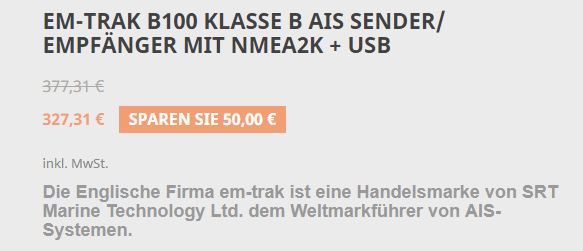

MTN Marinetechnik-No Posted November 29, 2017 Share Posted November 29, 2017 Hi ich bräuchte einen Tip, wenn jemand dieses Problem auch schon mal hatte - ich habe Live 1.6.1.17 und als Testversion 1.7.1.1 jedoch in beiden Standard Templates funktioniert der Ausweis der MwSt.in Abhängigkeit von der Lieferadresse. Wenn also jemand aus zB. der Schweiz bestellt erhält er die Nettopreise angezeigt. Soweit so gut - jedoch steht in beiden Template immer der feste Satz Gesamtpreis inkl. MwSt - siehe hierzu Screenshot jedoch der Preis stimmt - Wie kann das inkl. MwSt bei Preisen ohne MwSt ausblenden lassen? Kann man das eventuell im Template anpassen? Link to comment Share on other sites More sharing options...

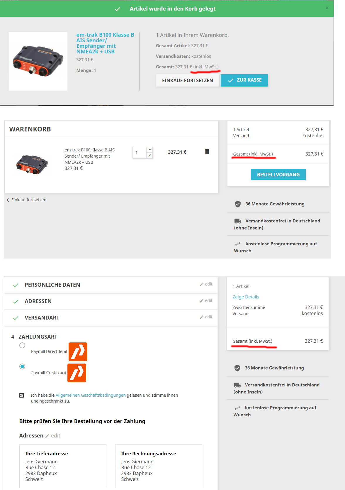

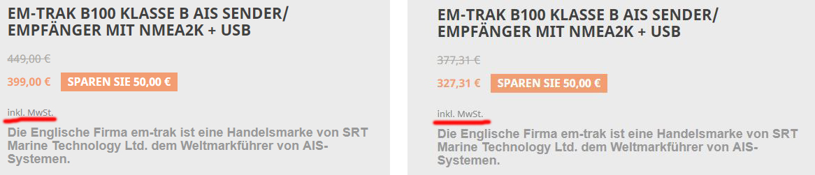

MTN Marinetechnik-No Posted November 29, 2017 Author Share Posted November 29, 2017 Hallo SliderFlash, vielen Dank aber das hatte ich ja schon gelesen. Vielleicht macht Dir unten stehender Screenshot das Problem etwas deutlicher. links der Warenkorb mit MwSt. rechts derselbe bei einem Schweizer Kunden ohne MwSt. Wie Du siehst sind die Preise korrekt berechnet jedoch im Template steht beidesmal inkl. Märchensteuer. Das müsste doch sich auch ändern in zzgl. MwSt oder in "Netto ohne MwSt" oder wie auch immer (ich habe es mal rot unterstrichen ..) Link to comment Share on other sites More sharing options...
SliderFlash Posted November 29, 2017 Share Posted November 29, 2017 und das steht auch in der Bestellabwicklung? was steht in der Rechnung auch das gleiche? Link to comment Share on other sites More sharing options...
MTN Marinetechnik-No Posted November 29, 2017 Author Share Posted November 29, 2017 Hallo SliderFlash, ja genau da steht immer inkl. MwSt. - das Problem ist, das der Kunde dann immer anruft und sagt dass er gerne die MwSt zurück hätte obwohl es sich um Nettopreise bereits handelt. Die Bruttopreise verschwinden ja, wenn er sich ein geloggt hat ... Link to comment Share on other sites More sharing options...

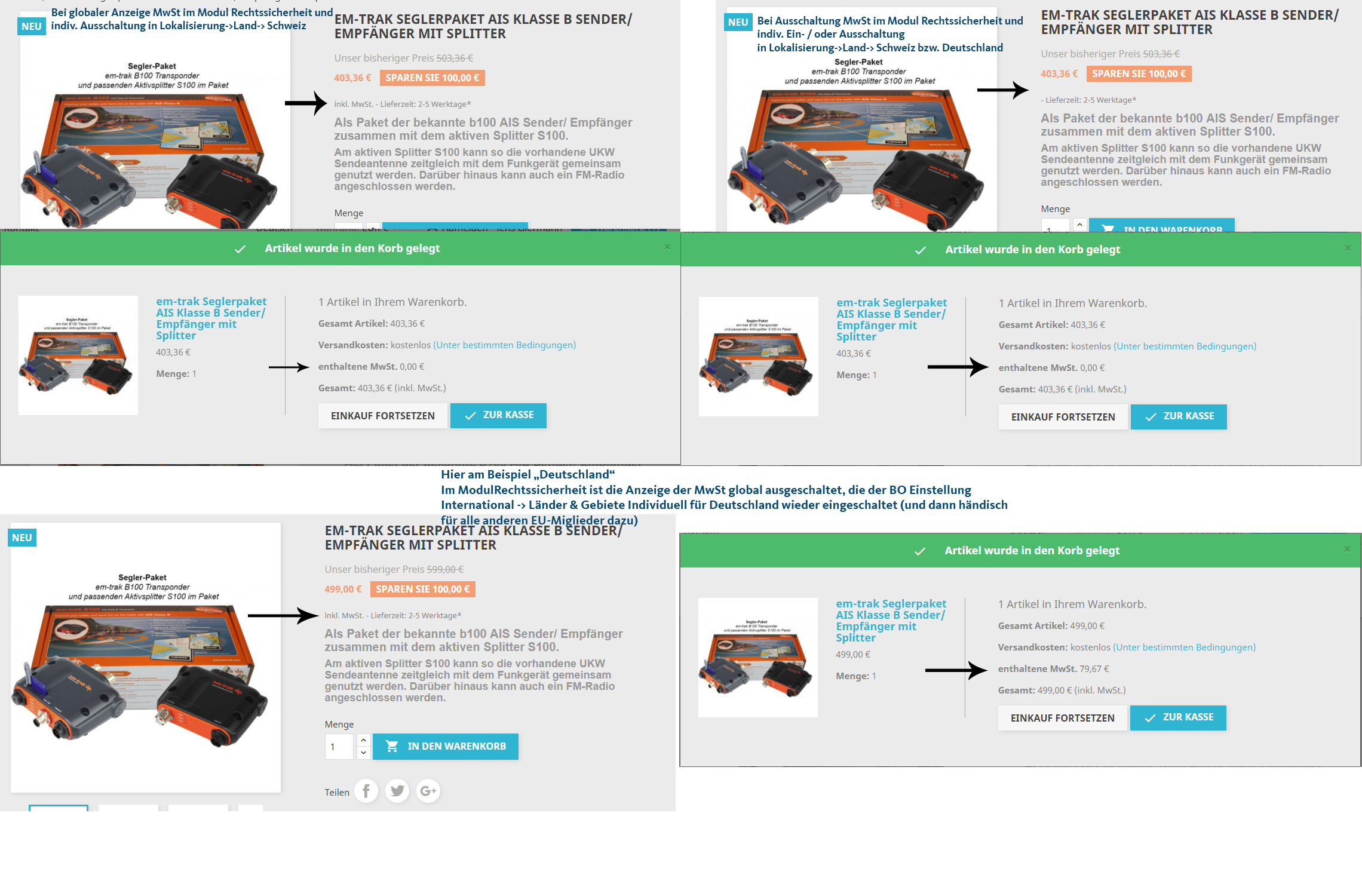

MTN Marinetechnik-No Posted December 4, 2017 Author Share Posted December 4, 2017 Hi Whiley - danke das war die Lösung im Grunde. 8 hours ago, Whiley said: Im Backoffice könnte bei: Lokalisierung -->Länder -->Schweiz -->Bearbeiten ganz unten "MwSt anzeigen" auf "Ja" stehen Allerdings funktioniert es in 1.7.x Version nur korrekt wenn im Modul "Rechtssicherheit v.2.04" die Anzeige von MwSt. ausgeschaltet wird, und dann händisch in jedem einzelnen Land in dem die MwSt. wieder angezeigt werden muss - dies wie von Dir beschrieben wieder eingeschaltet wird. Ansonsten bleibt der Text "inkl. Märchensteuer" einfach überall stehen. Siehe Beispiel unten. Danke! :-) Link to comment Share on other sites More sharing options...
