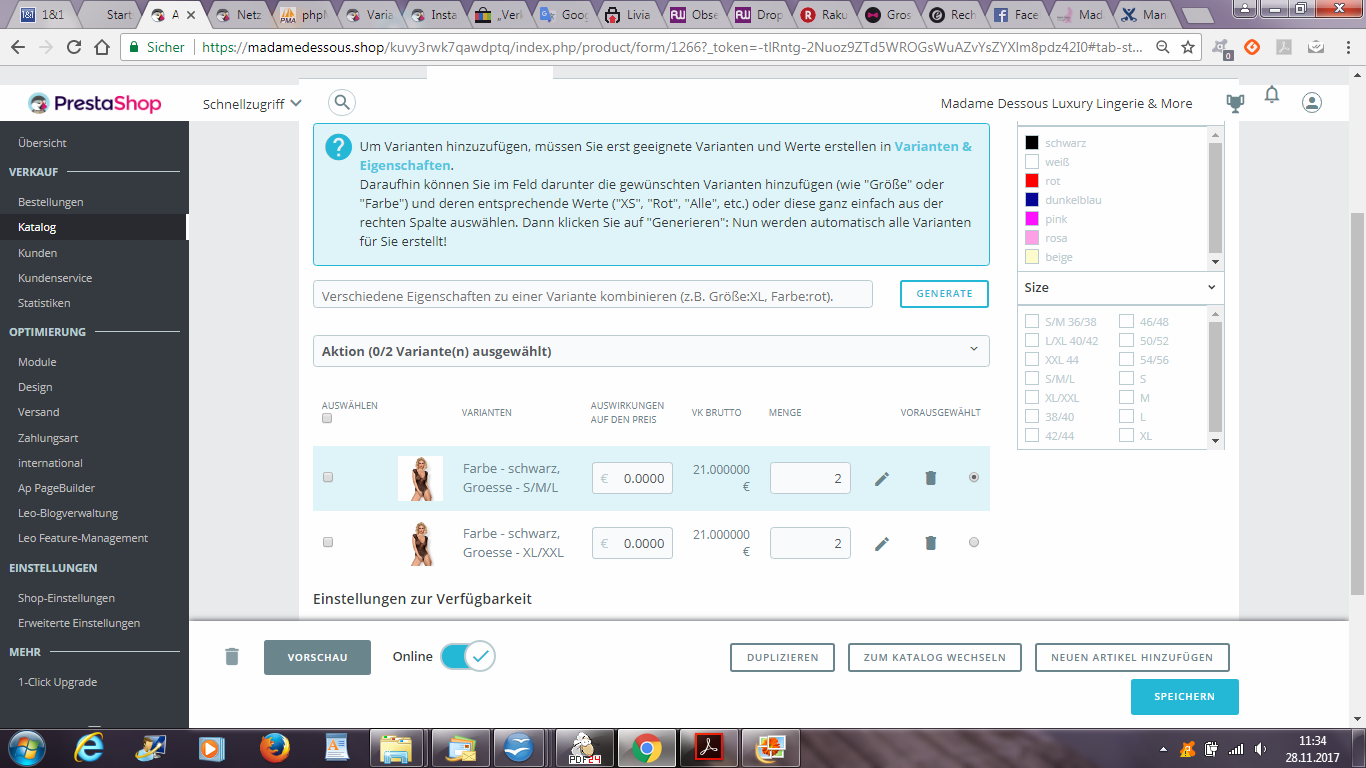

***didi*** Posted November 27, 2017 Share Posted November 27, 2017 Hallo, ich bin ein Neuling mit einem Prestashop 1.7.2.4 und bin sehr am verzweifeln . Ich habe folgendes Problem: Artikel mit den Varianten Farbe: schwarz und Größe: S/M/L, XL/XXL erstellt. S/M/L wird automatisch auf "Voreinstellung" gesetzt. Im Shop kann man die Variante XL/XXL nicht auswählen und in den Warenkorb legen. Es springt immer wieder um auf S/M/L. Ich habe keine Ahnung wieso und weshalb. Ich habe schon mehrere Stunden damit verbracht eine Lösung im Netz und hier im Forum zu finden, leider alles erfolglos. Ich würde mich sehr freuen wenn hier jemand eine eventuelle Lösung weiß. Ich danke Euch schon mal für Eure Antworten. Link to comment Share on other sites More sharing options...
Shad86 Posted November 28, 2017 Share Posted November 28, 2017 Hast du einen Link für uns das wir uns das mal ansehen können? Gehen denn Varianten bei anderen Artikeln? Hast du die Lagerverwaltung an? Hast du alle Varianten richtig vom Generator erstellen lassen? Wenn dieser Varianten genereiert die du nicht brauchst, kannst du diese z.B. nicht einfach löschen. Vielleicht sonst mal einen Screenshot vom Generator (dessen erstellten Varianten) machen. Link to comment Share on other sites More sharing options...
***didi*** Posted November 28, 2017 Author Share Posted November 28, 2017 Hallo shad86 ! Schön dass du geantwortet hast (hoffe "du" ist okay?). Hier der link: https://madamedessous.shop/Alle-Produkte/1266-46-netz-body-b112-ouvert-schwarz-von-obsessive-5901688217283.html#/49-groesse-s_m_l/39-farbe-schwarz Lagerverwaltung ist aktiv Alles vom Generator machen lassen Es geht bei keinem Artikel. Außer am Anfang bei den Demo-Artikeln. Es ist egal ob ich die Produkte und dann die Varianten per .csv importiere oder ob die Artikel manuell erstellt werden. Wie man im Link schon sieht, wird hier direkt eine Variante angezeigt. Man kann beim Artikel anlegen, eine Variante als "Vorausgewählt" markieren. Ich habe in den Einstellungen der einzelnen Varianten diese Vorseinstellung nicht angehakt und trotzdem erscheint es in der Varianten-Übersicht. Die jeweils "Vorausgewählte" Variante ist dann im Shop bestellbar (also in diesem Fall S/M/L oder XL/XXL) die andere nicht. Es springt immer wieder um. Es ist auch egal ob ich nur die Größen anlege oder Farbe und Größe oder nur Farbe. Ich bin im Moment schon so weit, dass ich 1.6 installieren möchte und es da probieren möchte. Jedoch gefällt mir der Aufbau von 1.7 besser. Der Link-Aufbau ist allerdings unmöglich finde ich, das hat in meinen Augen nichts mit SEO zu tun. Ich habe seit 5 Jahren einen ePages Shop von 1&1 der mich in Sachen SEO verwöhnt hat. Dies nur am Rande. Gerne gebe ich auch Zugangsdaten vom 1.7 weiter. Auch ftp usw. Gerne per PN. Habe ich keine Probleme mit. Screenshot vom Generator anbei. Liebe Grüße Diana Link to comment Share on other sites More sharing options...
Shad86 Posted November 28, 2017 Share Posted November 28, 2017 Klar, wir duzen uns hier eigentlich alle. Also ich musste am 1.7 auch viel basteln um kleinere Anpassungen oder auch Probleme zu bewältigen. Das Problem hatte ich aber nie, deshalb wird es sicherlich auch zu beheben sein. Viele Leute hier empfehlen immernoch eher 1.6 als 1.7, gerade als Anfänger ist 1.6 (soweit ich es mitbekommen habe) pflegeleichter. Ich mag unseren 1.7er aber mittlerweile sehr gern. Also eine Variante muss immer als Standard gewählt sein. Etwas muss der Shop ja anzeigen wenndu auf das Produkt kommst. Deshalb vermute ich eher das an irgendeiner Stelle etwas falsch eingestellt ist. Da sich die Produkte mit Attributen ja aus mehreren Menüpunkten des Shops zusammensetzen. Für den Linkaufbau gibt es Module die das ganze aufs Wesentliche kürzen. Allerdings sieht es zwar optisch nicht so toll aus, Google hat damit aber keine Probleme. Wir haben eine Agentur im Rücken die mir sagen was ich am Shop ändern muss um ein gutes Ranking zu erreichen und da waren die Links kein Thema. Das es doppelten Content gibt weil Produkte über mehrere Links erreichbar sind schon eher. Man müsste jetzt Schritt für Schritt durchgehen was die Standardprodukte von deinen unterscheidet. Den Effekt, des zurückspringens kenne ich sonst wenn der Generator z.B. 5 Varianten erstellt und jemand einzelne löscht weil die eh nicht verfügbar sind oder weil die Kombination nicht existiert. Dann sind die im Frontend trotzdem wählbar, weil dort aber nichts hinterlegt ist springt der Shop zurück. Wenn du möchtest schick mir die Zugangsdaten (kannst ja extra welche erstellen die du danach wieder deaktivieren kannst) per PN dann gucke ich da mal rein. Ansonsten würde ich die von Anfang bis Ende mal mit den Standardprodukten abgleichen. Link to comment Share on other sites More sharing options...
