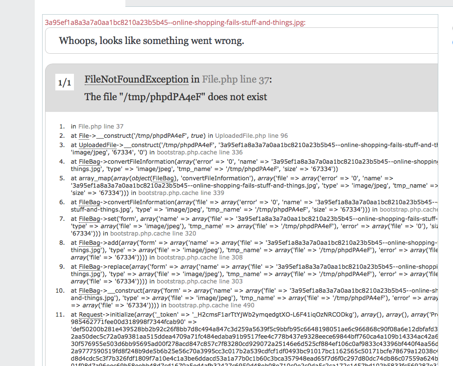

ik wil na een tijdje terug nieuwe producten toevoegen en stel vast dat ik bij het toevoegen van de foto een server 500 error krijg.
Wanneer ik op debug mode zet krijg ik zowel front als back een verschillende error listing in tmp files.
Iemand een idee waaraan het zou kunnen liggen?

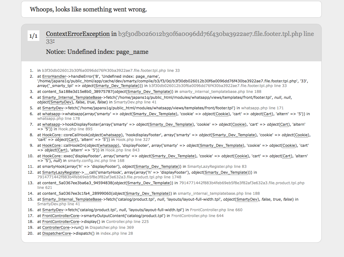

Front error
Back admin error wanneer ik een foto probeer toe te voegen

Ik denk dat er meerdere problemen spelen. Ik zie iets van een whatsapp module erin staan. Je zou kunnen proberen om deze bv eens uit te zetten. Je cache zou ik ook even legen.
Heb je de laatste tijd modules toegevoegd? Of zaken aangepast? Zo ja, zet die allemaal eens uit, en kijk wat er dan gebeurd.
Ook belangrijk: welke versie werk je mee? Als je op een oude versie draait is het raadzaam als alles weer draait te upgraden naar de laatste versie
  • Thanks 1

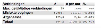

ik krijg enorm wat connecties binnen op database zie foto
Edited by oli4321 (see edit history)

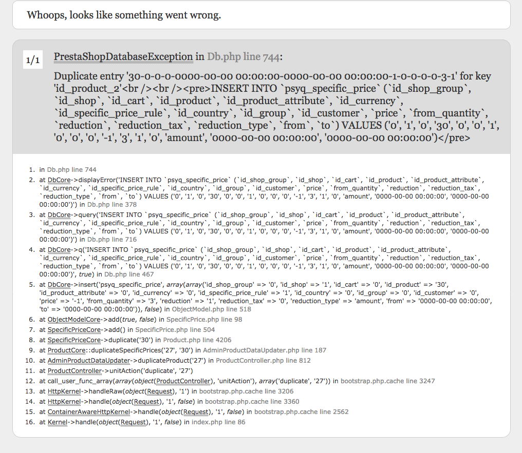

Wanneer ik product wil kopiëren (om zo te kijken of die de foto meeneemt) krijg ik volgende error:
